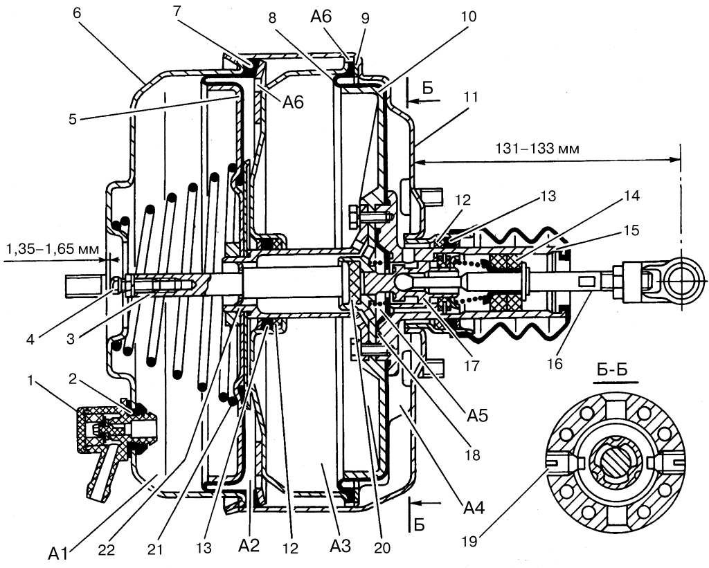

Хорошо.Я спрошу иначе.Какое усилие развивает стандартный газелевский вакумник?
Понимаешь,это всё мысли.А нужно их подтверждение.Хотя-бы цифры.С переходом на практику.
А так "не.не поедет" Это не разговор.

Какое усилие развивает стандартный газелевский вакуумник  ?
Кто его знает сколько волговский или бизнесовский развивает.Знаю только,что степень усиления зависит от количества камер и размера диафрагм.
По поводу практики есть полно информации в инете.Только больше касается когда увеличивают размер и количество поршней.
Да и достаточно почитать и изучить принцип работы гидравлического пресса,что бы понять как это все работает.

Короче, ты не знаешь про развиваемое усилие на вакумнике?
Ну хорошо.Тогда, хотя-бы степень разряжения.Я уж  тогда пересчитаю.
газель2005
про развиваемое усилие на вакуумнике?
передаточное число скорее,а не усилие на них считают. :rolleyes:

Тебе эта гравюра ни чего не напоминает? Школьный курс физики.Ну во всяком случае,когда я был школьником.
Магдебургские полушария.

Скажите хотя-бы степень разряжения.
Замерь  ^_^
Учитывая высоту над уровнем моря и температуру воздуха? В вакуумнике давление 0,05МПа ))
