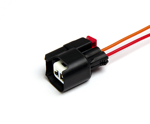

spasatel-77 779 Опубликовано 27 августа, 2015 как отсоединить разъем питания от форсунки на ЕВРО-4?? понимаю что надо что сделать с красным фиксатором , но что?? нажимать или поддевать?? Поделиться сообщением Ссылка на сообщение Поделиться на другие сайты
газель2005 2 674 Опубликовано 27 августа, 2015 (изменено) С начало защелку серую(красную) вверх вытащи полностью и потом нажимая на усы в сторону штекера вытаскивай штекер.Удобнее их зажимать небольшой плоской отверткой,а второй рукой тянуть. Изменено 27 августа, 2015 пользователем газель2005 1 Поделиться сообщением Ссылка на сообщение Поделиться на другие сайты
spasatel-77 779 Опубликовано 27 августа, 2015 газель2005, про защелку понял , а дальше не очень, ещё раз и помедленнее))... не поверишь -полдня сегодня не могу справиться с этим... Поделиться сообщением Ссылка на сообщение Поделиться на другие сайты
газель2005 2 674 Опубликовано 27 августа, 2015 вытаскиваешь эту защелку оттуда и отверткой или пальцем одновременно на два усика нажимаешь, которые там увидишь когда защелку снимешь.Утром могу сфотать. Поделиться сообщением Ссылка на сообщение Поделиться на другие сайты
spasatel-77 779 Опубликовано 27 августа, 2015 газель2005 сказал: Утром могу сфотатьбуду благодарен газель2005 сказал: вытаскиваешь эту защелку оттуда и отверткой или пальцем одновременно на два усика нажимаешь, которые там увидишь когда защелку снимешьну примерно понял, один вопрос-усики под поднятой защелкой будут? газель2005 сказал: которые там увидишь когда защелку снимешьу меня защелками к кабине- фиг там чего увидишь(( Поделиться сообщением Ссылка на сообщение Поделиться на другие сайты
газель2005 2 674 Опубликовано 27 августа, 2015 (изменено) там защелка у штекера проводки снизу защелкивается за форсунку,а усики сверху как противоположная сторона при нажатие отжимает низ.Принцип как у обычного герметичного евро разъема.Только намудрили с усиками. Изменено 27 августа, 2015 пользователем газель2005 1 Поделиться сообщением Ссылка на сообщение Поделиться на другие сайты
