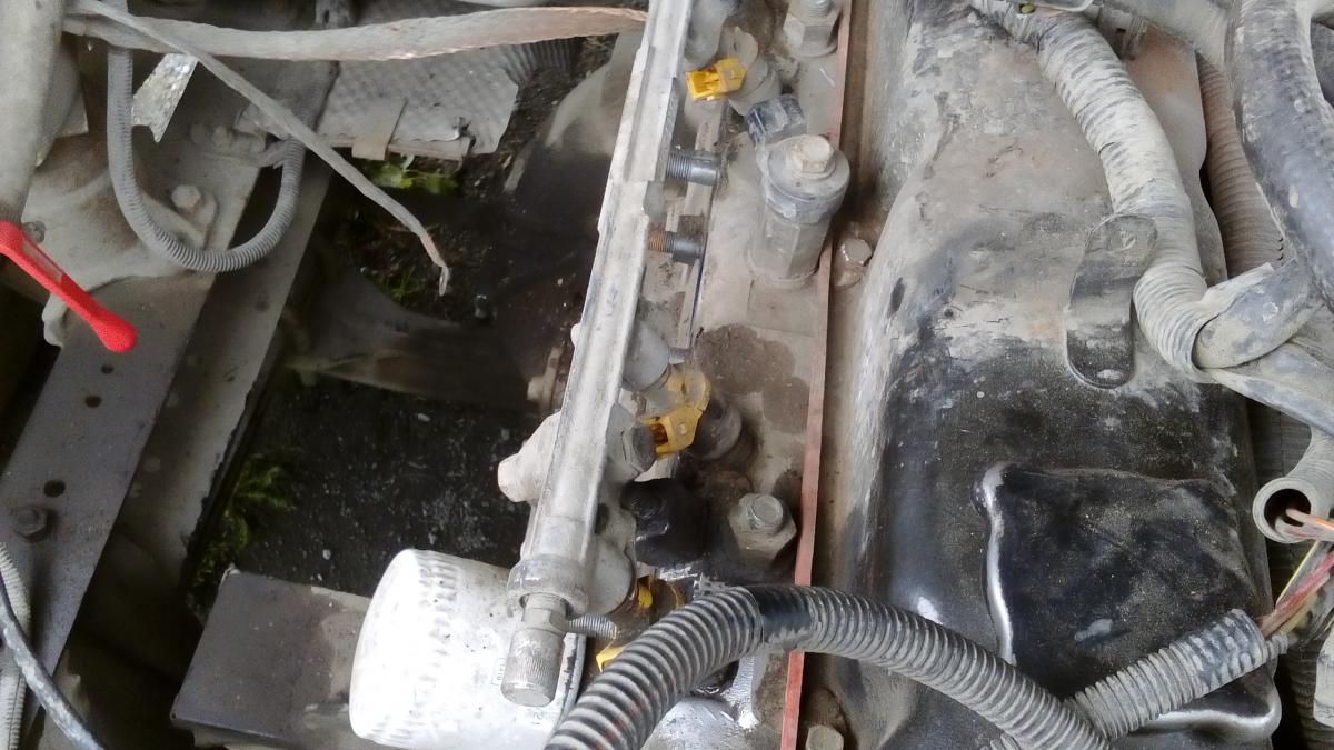

rool 782 Опубликовано 6 октября, 2015 История моя продолжается, пришлось снять коллектора, в выпускном, по середине трещинка. Попробую заварить. Обломал шпилки, одну к кату, вторую на головке. Ещё не могу рампу с форсунками вынуть. Там в головке стопора, что ли есть? Поделиться сообщением Ссылка на сообщение Поделиться на другие сайты
ser-007 1 182 Опубликовано 6 октября, 2015 Стопоров там нет. Расшатывай потихонечку...и одновременно вытягивай. Поделиться сообщением Ссылка на сообщение Поделиться на другие сайты
Toyota007 2 888 Опубликовано 6 октября, 2015 rool, И сколько у тебя пробег на машине?Кольцо у тебя там где прокладка с завода стояли??? Поделиться сообщением Ссылка на сообщение Поделиться на другие сайты
rool 782 Опубликовано 6 октября, 2015 (изменено) Toyota007,Пробег 200тыс, практически всё родное, кроме помп, на сегодня 4-ю буду втыкать. Гену поменял, по причине поломки уха на корпусе ( последствие дтп) . ГБЦ ни разу не снимал, но вид с боку без коллекторов, нагоняет уныние. Впускные все забиты масляной фигнёй. Снимать пока не буду, т.к. расход топливо-масло не ужастен.ser-007,Уже разобрался. Просто чуть понаглее и помогать отвёрткой пришлось. 1-я форсунка сырилась по низу, решил резинки поменять. На головке,с обломанной шпилькой теперь соображаю. Высверлил, с помощью экстрактора выкрутил заломыш, но резьба теперь затёрта. Вкручивал болт, вроде твёрдо сидит. Может туда чего пихнуть, вроде литола или фиксатора резьб? Изменено 6 октября, 2015 пользователем rool Поделиться сообщением Ссылка на сообщение Поделиться на другие сайты
