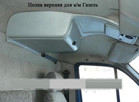

Гость lom.47
Старый стал, ленивый. :P
Вот готовая, кто юзал, как вам?
(не реклама).
alexgop
lom.47, язал её... пока антохе мамонту не подарил.. терь он юзает... вполне сносно.. колхозом не выглядит..
Гость lom.47
Спасибо, но вижу один минус. :( Люк ужо не вкорячишь.
Влад 36 регион
Плюс, что обзор не закрывает. Почему не вкорячишь? А если через неё?
Гость lom.47
Не, через неё не получится, она как раз место люка занимает.
Р.У.С.Т.А.М.
А нужен он под спойлером?
Гагарин
еще как нужен,приедешь прокачу))
Р.У.С.Т.А.М.
Ради такого конечно приеду.... :D
Гость lom.47
Вот именно под спойлером и хочу замутить, ежели снова
придётся брать Газельваген. Меньше вероятность протечки.
Р.У.С.Т.А.М.
Без люка она вообще отсутствует.. :D

Alexq55
(не реклама).
Удобная, красивая вещь. Только когда приходится сидеть третьим в середине при росте в 187 см. головой постоянно задеваю (но это не проблемы водителя).
