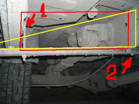

крепеж
это ... какие части к раме а какие к подножке
эм. мой вариант крепления к раме
представим что эт не Газель - а Соболь
швелер красный. усилители меньшего размера тоже из швелера (желтый).
можно загнать чуть под раму нижнюю часть.
и у низу крутить уже тупо кронштейны от подножки.
вопрос в размерах - куда и как к раме крепить ...
Изменено пользователем 23322

крепеж
Вот будут Газелевские и будешь аргументированно спорить что соболь ниже.
слева к раме.середина к кузову справа пожножки(сохнут поэтому перевёрнуто)

сел ты случайно на подножки и эти свои кронштейны. та которая вверх у кузову или срезав болт или вылетев из кузова идут вверх а там бак и глушитель.
ихмо не практично . я бы усилил как показал чуть выше.

это еще не повод связывать (таким как на фото красным) кронштейном - кузов и раму.
это вообще ни в какую сторону не годится.
Артём
соединение кузова и рамы кронштейном подвижное.см пост 20.и "играет"
а загнуть можно всё нужно знать куда и какое усилие приложить.
уж лучше в данном случае пожертвовать кронштейнами и самой подножкой чем рамой.

ну будет у тебя соболь так и сделаешь.только учти от обычных кронштеинов кузова трещины по раме идут.а нагрузки и плечо несоизмеримы с твоей подножкой
23322
на работе было два соболя. полный и задний. по месяцу ездил на них. на раме не было трещин. для меня это на гране фантастики.
на 330202 из за двойного перегруза да лопается у многих.
на 3302 - уже меньше лопнутых рам.
на 2217 ни разу не слышал что бы где то у кого то рама треснула (хотя форумы читаю давно..).
про плечо нагрузки - так если будешь на них только вставать - нагрузка будет такая же как и на твоих.
а вот если хай джеком ... или на подъемник - уже надо смотреть.

при моём варианте (красным)подножка предаёт основное усилие на раму(почти газелевскии вариант крепления подножки) а к раме я её прикрепил что бы увеличит рычаг приложеня силы.
2е у меня не было цели сделать силовую подножку.соболь скорее на раму сядет чем на подножку да и то с очей больной головы.

Чего там расчётов?
вес человека 80 кг х на плечо 0.6 м=0.15м(выстота профиля рамы)х услие на раму в точке приложения.
итого получаем 240кг
а если 2е человек то 500кг.ну болтовое крепление думаю сам уже расчитаешь под такую нагрузку
