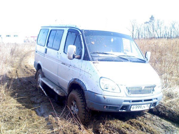

Поставил подножки и фаркоп.С подножками намучался здорово.Вот,что получилось.

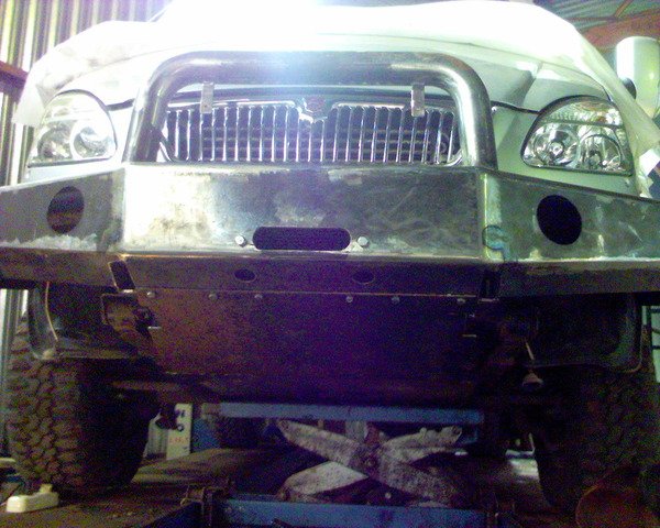

23322
У на спереди такую защину ставить не к чему.Пластмассовый бампер и низкий радиатор.Крепить просто не к чему.Хотя мо жет быть кто то ,что то придумал.
да ладно тебе..
все есть к чему крепить.
тут был форумчанин у него тоже был Барг 4*4 не бизнес.
он такую же делал (и передний силовой бампер) сам. или через Утюга.
сказал что уменьшает угол въезда. но хотя бы редуктором не упираешься в снегу или грязи.
у него Соболь лифтованный на 33 резине был.
rusha68

Хорошая получилась подножка. Жена у тебя будет довольна.
Toyota007
23322, Да,железный бампер зверь.Но я себе такой ставить не буду.Кстати защита к нему прикручена...
Паш.Для неё любимой и старался.Мне она нафиг не нужна... :lol: Просто достало её нытье,по поводу погрузки её задницы в машину. :lol:
23322
это спереди защита прикручена к бамперу.
а вот около рессор/редуктора. там скорее всего крепления силовые к раме - оригинальные (или самопал).
Изменено пользователем 23322
