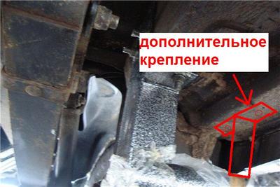

23322 14 Опубликовано 8 марта, 2011 У меня в кузове дыр не было ни одной.. :lol: Всё сам сверлил. не дырки овальные в порогах. Поделиться сообщением Ссылка на сообщение Поделиться на другие сайты
serg76 28 Опубликовано 8 марта, 2011 на вашем фото нарисовал дополнительное крепление, я лично себе так и сделаю Поделиться сообщением Ссылка на сообщение Поделиться на другие сайты
23322 14 Опубликовано 8 марта, 2011 на вашем фото нарисовал дополнительное крепление, я лично себе так и сделаю и желательно еще одно такое же как первое. хотя все равно жесть пола будет играть. там силовых элементов нету... загнутый лист метала.. Поделиться сообщением Ссылка на сообщение Поделиться на другие сайты
Toyota007 2 888 Опубликовано 8 марта, 2011 на вашем фото нарисовал дополнительное крепление, я лично себе так и сделаюПродумано не плохо.Сам думаю,что то такое себе сделать.Кстати насчет крепления к раме.Думаю это глупость, по тому,что вылет трубы из под рамы получается очень большей.И нужно очень мощные крепления к раме и труба должна быть очень толстой.,а это большей вес для машины.Так,что к раме их крепить нужно только швеллером... :lol: :lol: :lol: Toyota007да кст - забыл тогда сказать. мигом к антикорщикам. делай тут антикор. гниет на ура. вода и слякоть постоянно будет.На фото не видно но у меня здесь всё замазано без цветным антикором.Сам там кистью всё замазывал...Проще,какой то бесцветный цинк. :lol: Поделиться сообщением Ссылка на сообщение Поделиться на другие сайты
