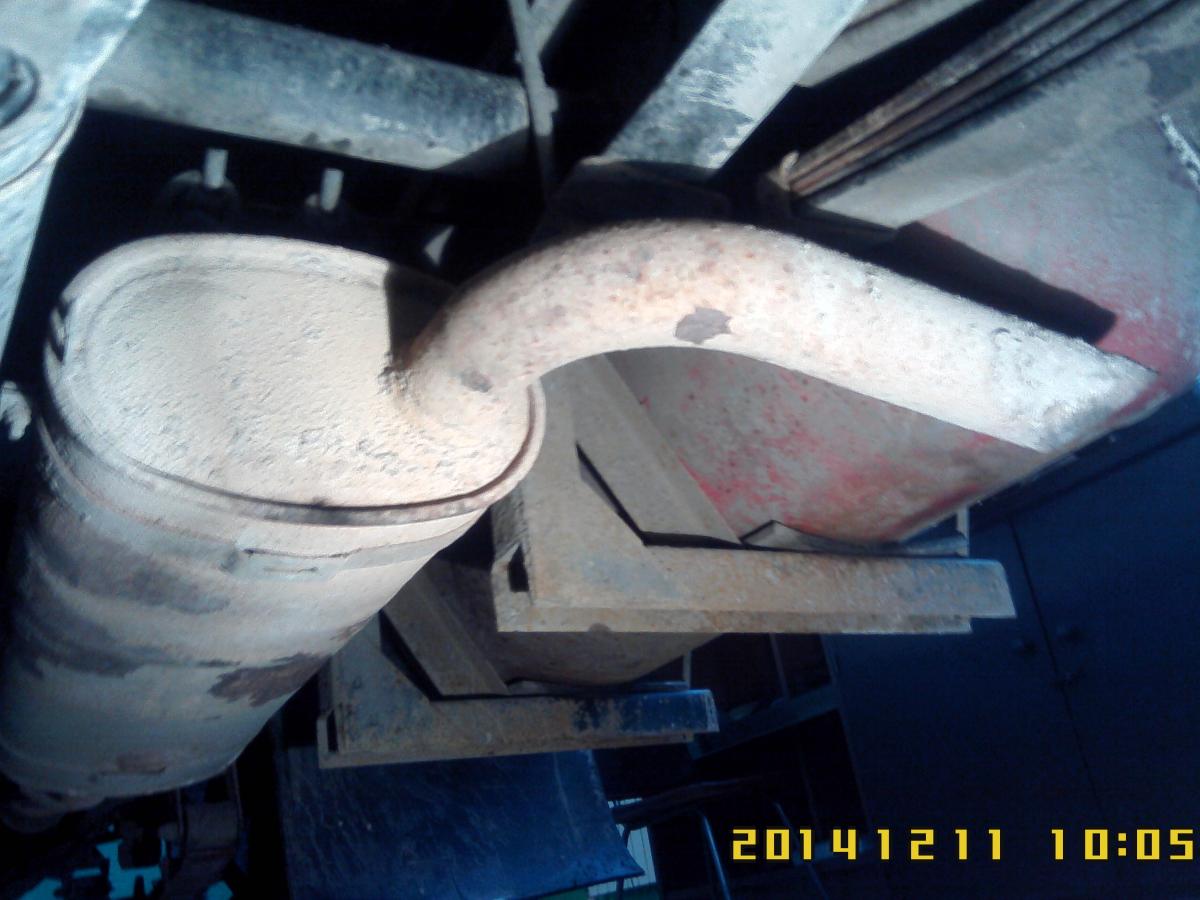

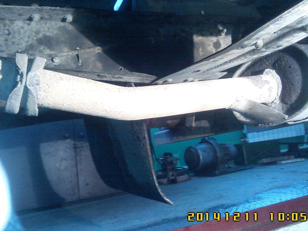

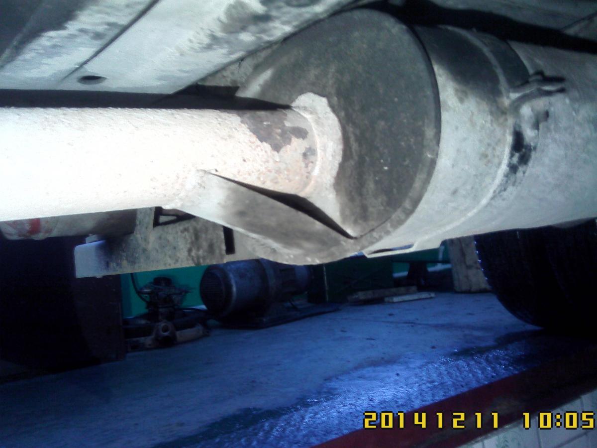

Здавствуйте! Ребят, помогите идентифицировать глушитель. Унас в городе именно такого не нашел. Есть похожий, но труба входа намного длиннее и имеет два колена, а мой имеет короткую трубу с одним коленом. Колхозить не хочу. Газель бизнес умз-4216. 12 год короткая.

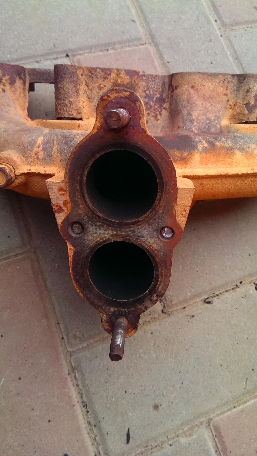

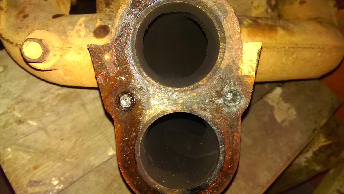

подскажите как выкрутить??
F61621
Сверлить сверлите
Kos939
больше никаких вариантов?? уже сделал правда, просто на будущее, а то предстоит еще шпильки коллектора менять(( сверел 8 истратил, энкор фигня полная
Goga
Сверлить однозначно.Я ещё при прогонке резьбы метчик сломал. Вот была засада, но решил очень легко.Резаком нагрел отпустил обломок метчика и высверлил его обычным сверлом. Думаю если очень осторожно можно выплавить и заломыши шпилек.Температура и текучесть чугуна и железа разные.
Может кому пригодиться.Способ .Берёться делаеться надрез ушм тонким диском от края коллектора до всего диаметра шпильки. Шпилька слабнет и выкручиваеться легко. разрез остаёться реэьба цела и держиться.
