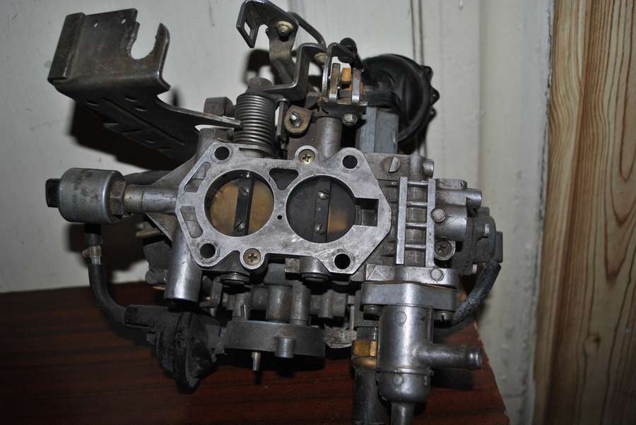

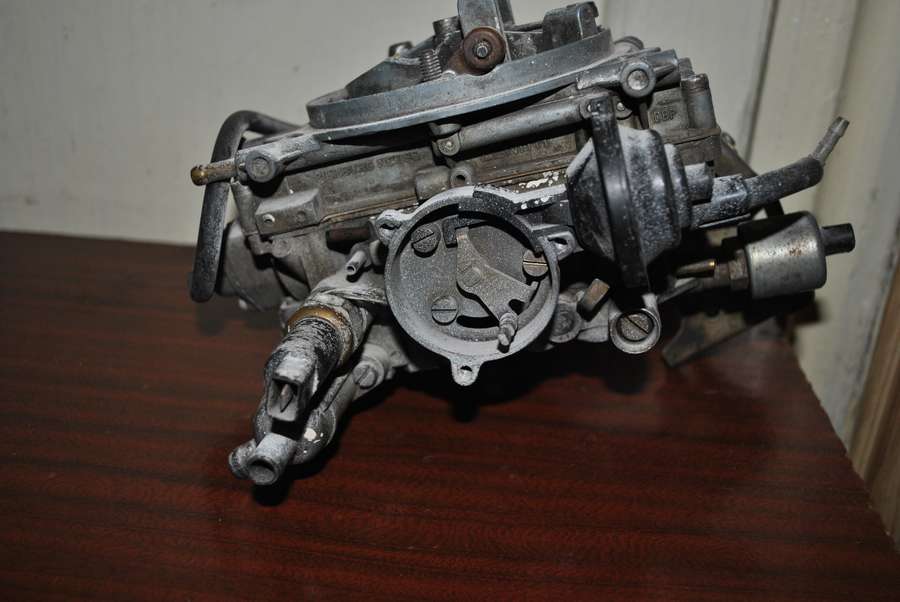

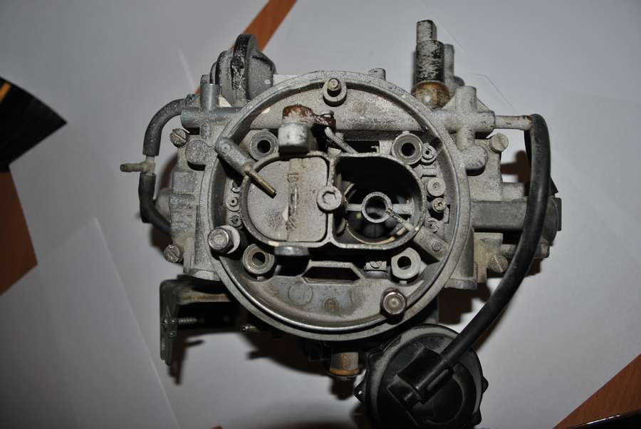

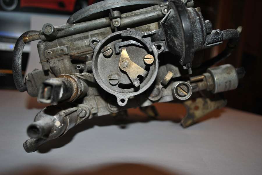

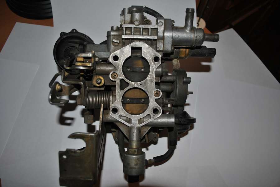

Доброго времени суток! Я приобрёл карбюратор от БМВ. Думаю поставить вместо К-151. Есть у кого-нибудь опыт установки оного!? Подскажите, как правильно сделать.

Не хватает, по моему, штуковины с биметаллической пружиной, для автоматической регулировки "подсоса".
Это тоже видно.
Тоже интересно :) Неужели за деньги?
[/quote
Доброго времени суток! Сегодня немного поискал информации... сам увидел, что не хватает "биметалической пружины для регул. подсос". А купил естественно за деньги, 800 рублей. Плохо, что так в штыки приняли, просил помощи.
feduul
Не обижайся :) Может щас подтянутся любители переделок, и расскажут, что да как.
Я просто не любитель поиска сложных решений, мне проще родной купить и поставить. Хотя, по молодости, тоже ставил на копейку карб от восьмёрки:), но там проще было, чем в этом случае, но щас бы и такое стало лениво делать :)
Да я и не заморачиваюсь. Хотел больше информации получить. Может уже кто-то имел дело с таким карбюратором. Зачем чего-то изобретать. PEIRBURG 2B4. Я же пойду пока клана прирать, тосол постоянно выгоняет в расширительный бачок. Купил новую ГБЦ. Кто подскажет, как расточить "головку"?
