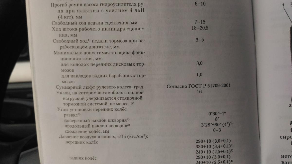

volcher 169 Опубликовано 18 февраля, 2016 VorobyevDA, подскажите, пожалуйста, как получить бумагу на авто без ГУРа с величиной допустимого люфта. Спасибо. Поделиться сообщением Ссылка на сообщение Поделиться на другие сайты
VorobyevDA 644 Опубликовано 18 февраля, 2016 volcher, величина допустимого люфта указана в руководстве по эксплуатации автомобиля, уже обсуждалось. Если хотите отдельно на оф. бумаге, пишите в личку, я скажу куда обратиться. 1 Поделиться сообщением Ссылка на сообщение Поделиться на другие сайты

Vovka31 504 Опубликовано 6 марта, 2016 (изменено) volcher, величина допустимого люфта указана в руководстве по эксплуатации автомобиля, уже обсуждалось. Если хотите отдельно на оф. бумаге, пишите в личку, я скажу куда обратиться.Добрый день Дмитрий. Вот мое руководство по эксплуатации, где нет цифрового обозначения люфта рулевого управления, какой он должен быть? Автомобиль по ПТС 32213, сейчас 322132 отличается тем что сидения развернуты против хода, боком. вообщем городской вариант. ViN X96322130B0704000 Изменено 6 марта, 2016 пользователем Vovka31 Поделиться сообщением Ссылка на сообщение Поделиться на другие сайты

VorobyevDA 644 Опубликовано 9 марта, 2016 Vovka31, в вашем РЭ есть ссылка на ГОСТ. Что написано в ГОСТе? Поделиться сообщением Ссылка на сообщение Поделиться на другие сайты
