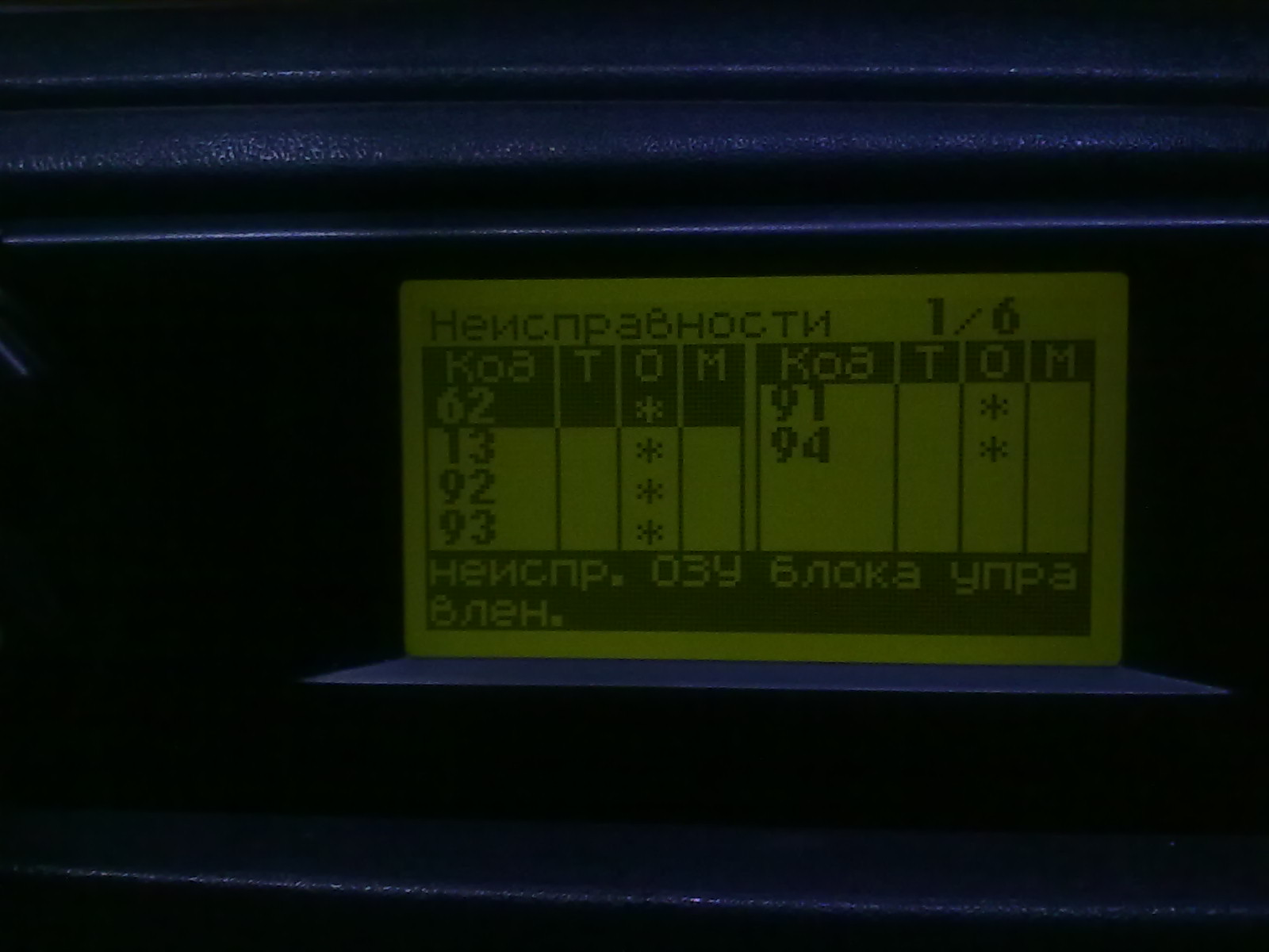

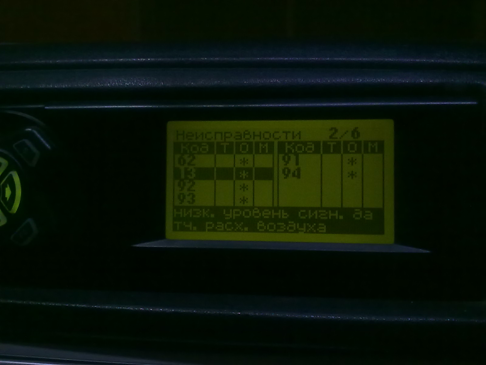

russak_number_1 0 Опубликовано 22 ноября, 2010 (изменено) Напиши коды ошибокошибки по катушкам иногда возникают из-за преждевременного запуска ДВС (ЭБУ не успел произвести тестирование компонентов)Дергание может быть из-за пробивающих наконечников свечей (одно время была массовая болезнь) и из-за неисправных катушек,проводов,свечейпо поиску неисправностей читай тут http://www.2a2.ru/error/вот что выдал мне бк..а остальные,не расписанные ошибки - это ошибки свечей!!! Изменено 22 ноября, 2010 пользователем russak_number_1 Поделиться сообщением Ссылка на сообщение Поделиться на другие сайты
lakiru 9 Опубликовано 22 ноября, 2010 (изменено) давай по порядку 62 - неисправность оперативной памяти (ОЗУ) - иногда говорит об отключении питания ЭБУ или ЭБУ не успел произвести тестированние (самодиагностику) компонентов до начала прокрутки ДВС стартером ( обычно после включения зажигания надо подождать до выключения электробензонасоса)13 - ошибка ДМРВ ,она может вылезти из-за падения оборотов ниже ХХ (в результате троянского коня)91,92,93,94 - ошибки по катушкам на них и надо обратить вниманиеостальные обычно 300,301,302,303,304 - пропуски воспламенения из-за отсутствия нормального зажигания или смесеобразования (актуально при работе на бензине у ДВС в основном работающих на газу - причина закоксовывание форсунок) Изменено 22 ноября, 2010 пользователем lakiru Поделиться сообщением Ссылка на сообщение Поделиться на другие сайты
