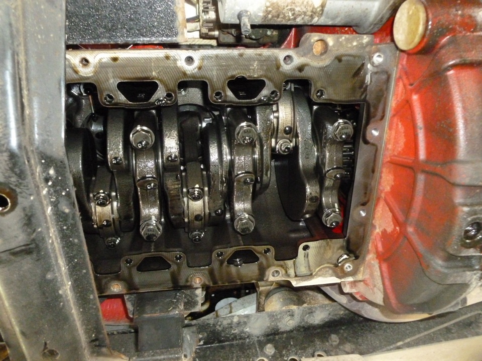

aleksandrushko 2 Опубликовано 13 января, 2013 Взял вот фотки с сайта DRIVE 2 у Дмитрия Сушко (SOLEX-SDA) http://www.drive2.ru...153187818/#post Так вот у меня такой вопрос к Дмитрию : Где трубка щупа масла входит в поддон и в поддоне где приблизительно упирается щуп. Это нужно для того чтобы определиться куда будет упираться трубка вакуумная отсоса масла Может она как раз упирается в правый угол поддона Тогда все масло высасывается наверняка Поделиться сообщением Ссылка на сообщение Поделиться на другие сайты

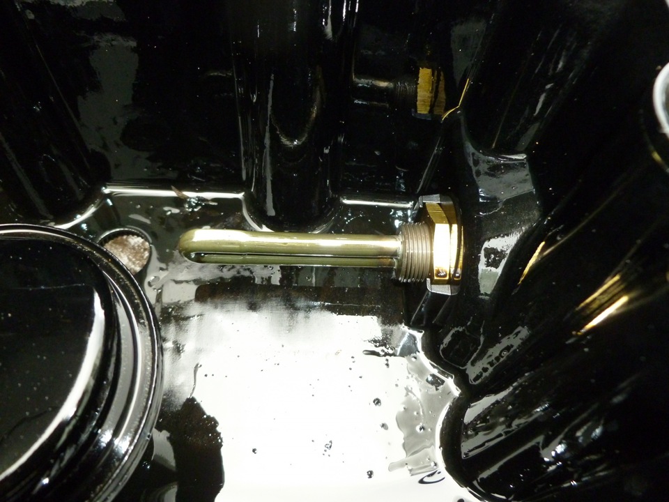

aleksandrushko 2 Опубликовано 13 января, 2013 (изменено) Еще вопрос что это за выступ круглый в левом нижнем углу фотографии на дне поддона Изменено 13 января, 2013 пользователем aleksandrushko Поделиться сообщением Ссылка на сообщение Поделиться на другие сайты

SDA 59 28 Опубликовано 28 января, 2013 Взял вот фотки с сайта DRIVE 2 у Дмитрия Сушко (SOLEX-SDA) http://www.drive2.ru...153187818/#post Так вот у меня такой вопрос к Дмитрию : Где трубка щупа масла входит в поддон и в поддоне где приблизительно упирается щуп. Это нужно для того чтобы определиться куда будет упираться трубка вакуумная отсоса масла Может она как раз упирается в правый угол поддона Тогда все масло высасывается навернякаЩуп входит если смотреть по фото поддона то справа (но его трубка не упирается в поддон) то есть на двигателе, это будет левая часть поддона, она находится выше правой (в которую наклон идёт), как следствие полностью масло не высосешь из этой точки. Поделиться сообщением Ссылка на сообщение Поделиться на другие сайты
SDA 59 28 Опубликовано 28 января, 2013 (изменено) Еще вопрос что это за выступ круглый в левом нижнем углу фотографии на дне поддонаЭто масляный заборник. Если видел другие фото, то там видна форма поддона. Этот заборник идёт с самой нижней "квадратной" части в переднюю, где через небольшое отверстие масло забирается насосом.П.С. Ты бы там написал, на драйве, я бы быстро ответил, здесь хрен узнаешь что тебе написали или спросили! Изменено 28 января, 2013 пользователем SDA 59 Поделиться сообщением Ссылка на сообщение Поделиться на другие сайты
