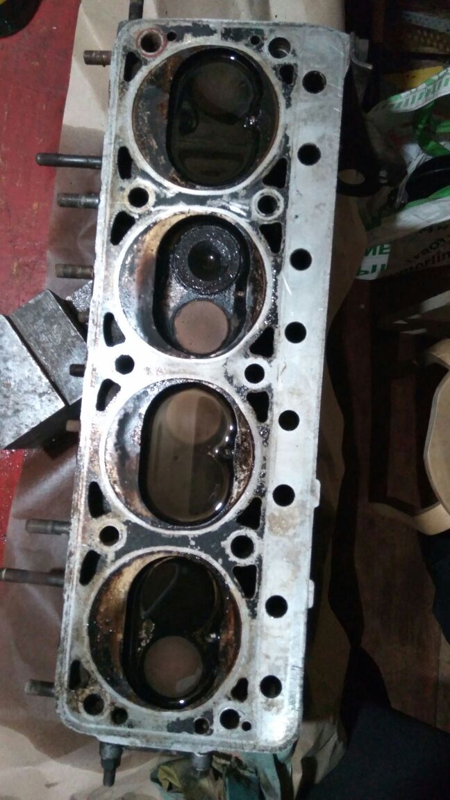

dvitriy.40rus 500 Опубликовано 18 сентября, 2017 А колечки в норме? Как то масла много нагоревшего.Керосином залей и посмотри какой клапан пропускает 1 Поделиться сообщением Ссылка на сообщение Поделиться на другие сайты
alexgop 996 Опубликовано 18 сентября, 2017 В 18.09.2017 в 11:20, VMichael сказал: Снял ГБЦ, посмотреть.IMG-20170917-WA0009.jpgIMG-20170917-WA0011.jpgУ меня опыта мало.Спецы подскажите, что посмотреть, что бы определить, есть ли засада.Прокладка вроде норм состоянии была.Клапаны как смотреть, не знаю.Один вроде отличается от трех других. Но знаю, значимо ли.Проблема сейчас определяется так. На холостых заводишь, работает ровно, обороты не прыгают.Нагревается до 80 градусов, начинает вылезать ошибка: пропуски зажигания 4-го цилиндра и двигатель начинает троить. Все на холостых оборотах.Заглушишь, заведешь, поработает минуту, другую, и снова такая фигня.Свечи, датчики, форсунки (после замены форсунок, исчезла ошибка 2 го цилиндра), катушку зажигания я поменял. Давление в топливной рампе замерил. Компрессию замерил, писал выше.Из другой диагностики только бортовой компьютер в наличии Multitronics.Оборудования у меня нет, пока и гаража нет, ковыряюсь во дворе, благо дом свой.Могу поменять ГБЦ целиком, вопрос стоит ли?Я накатал на машине 30 000 км, за 2 года. Сколько до меня наездили не знаю. Сейчас на спидометре около 80 000 км.не стоит гбц менять.причина не в ней. по крайней мере из твоих слов и по фото причина вряд ли в гбц. глядя на год твоего авто скажу что причина скорее всего в не совсем корректном софте в эбу. тебе прошиться нужно. многие владельцы авто этого сорока выпуска хапнули горя с проблемой пропусков. причина именно в плохой заводской прошивке. Поделиться сообщением Ссылка на сообщение Поделиться на другие сайты

Denisg 623 Опубликовано 19 сентября, 2017 Ну такой бред напишут про эти прошивки, что не проблема ,так это прошивка виновата, у тебя видно по фоткам что проблемы с клапанами 4 го цилиндра. Эбу отключает форсунку 4го цилиндра из-за пропусков воспламенения вот у тебя и троит.Бери керосин бензин, заливай камеру сгорания и смотри утечки. Да и видно что у тебя масло подкидывает движок. После того как сделаешь мотор посмотри какая смесь, не беднит ли, вроде электроды белесые есть, а это не есть хорошо для клапанов. 2 Поделиться сообщением Ссылка на сообщение Поделиться на другие сайты
VMichael 12 Опубликовано 19 сентября, 2017 (изменено) В 19.09.2017 в 05:33, Denisg сказал: Ну такой бред напишут про эти прошивки, что не проблема ,так это прошивка виновата, у тебя видно по фоткам что проблемы с клапанами 4 го цилиндра. Эбу отключает форсунку 4го цилиндра из-за пропусков воспламенения вот у тебя и троит.Бери керосин бензин, заливай камеру сгорания и смотри утечки. Да и видно что у тебя масло подкидывает движок. После того как сделаешь мотор посмотри какая смесь, не беднит ли, вроде электроды белесые есть, а это не есть хорошо для клапанов.Керосин куплю, попробую.Кстати, нумерация цилиндров идет от носа машины?И вот еще вопрос. Определили, например, что "смесь бедная" или "смесь слишком богатая".А дальше, что с этим делать? Как регулируется обогащение или обеднение смеси? Изменено 19 сентября, 2017 пользователем VMichael Поделиться сообщением Ссылка на сообщение Поделиться на другие сайты

VMichael 12 Опубликовано 20 сентября, 2017 Залил керосином.Ну вот прошло три часа.Второй (от носа машины) пустой. В четвертом меньше чем в первом и третьем.Походу клапана нужно притирать. Тут покупал смазку, дали в подарок пасту притирочную, может пригодиться.Посмотрю в инете, насколько трудоемко. Х.з. можно это сделать человеку без опыта? Результат будет нормальный?Или не париться, купить новую башку? В 20.09.2017 в 19:27, Антифриз сказал: Проверь еще правильно ли установил шестерню распредвала. Бывали случаи.Я так думаю, что при неправильной установке косяки бы сразу полезли, нет?А у меня только после прогрева двигателя. На холодную работает нормально. Поделиться сообщением Ссылка на сообщение Поделиться на другие сайты
mishem 1 188 Опубликовано 20 сентября, 2017 VMichael сказал: То что в интернете нашел, какое то не внятное.Здесь посмотри. VMichael сказал: Походу клапана нужно притирать.Да VMichael сказал: можно это сделать человеку без опыта?Да. Нудно только. Хотя сейчас "спецы" дрелью притирают. VMichael сказал: А у меня только после прогрева двигателя. На холодную работает нормально.Где то недавно прям обсуждение попадалось, не на этом форуме. Что то там с проводкой было связано, а что именно, не помню. :( Поделиться сообщением Ссылка на сообщение Поделиться на другие сайты
