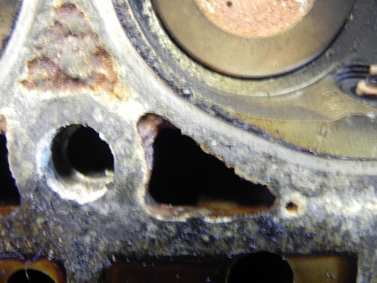

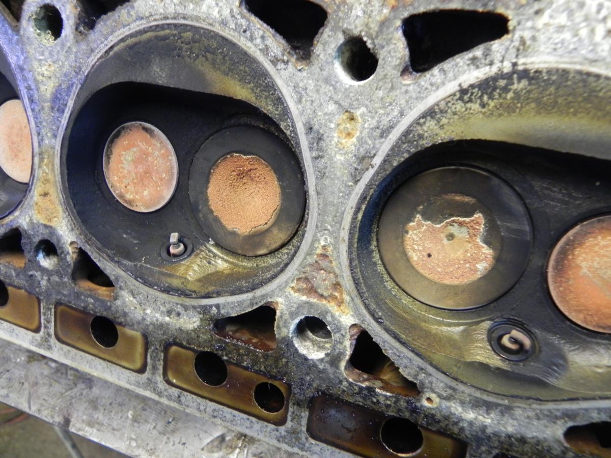

 А я вчера скинул голову с Волги с 402 по этой же причине. Душераздирающее зрелище. Прокладка ГБЦ развалилась,поверхности внутри каналов охлаждения изьедены коррозией. Результат применения дешевого тосола вкупе с герметиком системы охлаждения..

Фото езды на дешевом тосоле в течении 2 месяцев обратите внимание на субстанцию в баклажке. И это она еще больше суток стояла.
post-30257-0-70793400-1450022117_thumb.jpgpost-30257-0-17295900-1450022132_thumb.jpgpost-30257-0-15070800-1450022144_thumb.jpgpost-30257-0-85500900-1450022163_thumb.jpg
