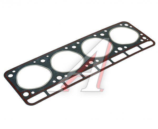

Подскажите не могу никак разобраться, снял гбц, поменял прокладку но тронул гильзы, и в итоге все равно вода пошла в картер.
По советам нашел прокладку старого образца с круглыми отверстиями, ставить ее или покупать с треугольными? (Двиг у меня ЗМЗ-4026)
Кольца под гильзы советуют обжечь, как это сделать? и стоит ли их на герметик сажать?

  В 04.07.2016 в 10:32, Ram сказал:
с прокладкой не заморачивался особо, всегда новую покупал. кольца не обжигал, герметик не мазал. посадочные под гильзы и сами гильзы хорошо вычищал, вплоть до применения ватных палочек. прокладку к головке и блоку приложи и смотри, чтобы нигде ничего не перекрывала, если всё гуд то ставь и катайся. ну а про сторону у коллектора, тут уже всё расписано и разжёвано, прочитай и всё будет в порядке))

Само собой новую, но купил с круглыми отверстиями, вот теперь в сомнениях ставить ее или искать с треугольными?

круглыми отверстиями, вот теперь в сомнениях ставить ее или искать с треугольными? 116287.jpg
тавь с круглыми и не заморачивайся. Только посмотри, не нужно ли пробить два доп отверстия в ГБЦ. Они могут быть на башке, а в прокладкеих нет.
Благодарю, так и сделаю, отверстия есть, про них в курсе.

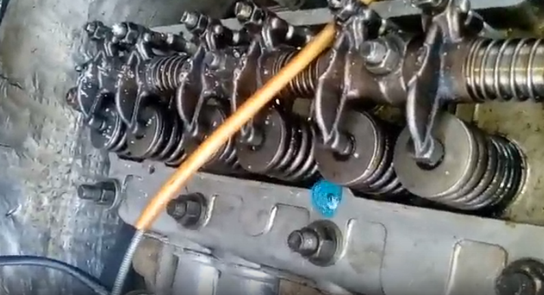

здравствуйте. при откручивании пробки бачка сист.охл. из гбц бежит тосол . мне нужно менять гбц?
Маркич
Слей тосол, продезинфицируй отв-ие, поставь шпильку М6 на анаэробный герметик. На след. день собирай, заводи.
Динар 1980
  В 04.02.2017 в 05:15, Маркич сказал:
спасибо за совет! .
