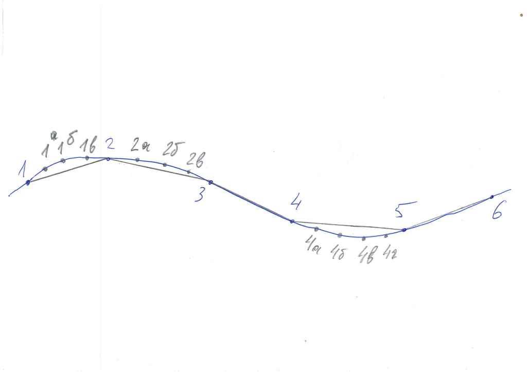

ZAN57 3 407 Опубликовано 9 сентября, 2016 (изменено) Никогда не сравнивай с навигатором, это самообман:1. Все одометры показывают +- 2-3%2. Все спидометры показывают +4+5%, это негласное табу всех производителей на показания в меньшую сторону, чтобы в суды не обращались при ДТП и штрафах полицаев;3. Все нафигаторы врут - 1-3% в зависимости от типа местности и количества спутников, абсолютной скорости ТС, алгоритма навигатора по скорости обмена, вычислений, обновления показаний на табло;4. Резина, в зависимости от пробега врет- новая -1-2%, в конце протектора +1+2%.;5. Все навигаторы опаздывают с показаниями а табло на 2-3 сек.По поводу навигаторов где- то я очень подробно описывал конкретные ситуации, с тригонометрией и алгоритмами. Просто в своё время пришлось столкнуться с ремонтом и настройкой схожих систем, связанных с определением и скоростью подвижных объектов.Кратко:А. Вертикальное перемещение ТС навигатор не учитывает вообще, при спусках и подъемах на скорости по холмистой местности, при перепадах до 200м (а больше и не актуально, тк время обновления показаний 1,8 -2 сек меньше, чем время преодоления 200м перепада по высоте). В результате горизонтальная проекция твоего пути всегда меньше фактически ппройденной из-за вертикальных неровностей дороги, ям, спусков, подъемов. А он скорость вычисляет деля путь на время. Б. Горизонтальное перемещение в его мозгу так- же всегда меньше, чем фактически пройденный путь, тк он твой путь строит не как кривую линию, фактически по которой ты едешь по дороге, а как ломаную линию, вписанную в кривую, а она всегда короче из тригонометрии. Причина? Дело в том, что пространственное положение навигатора определяется дискретно, через каждые несколько секунд, в зависимости от процессора, количества спутников доступных в орбитальной группировке. На схеме видно, что навигатор успевает обновить показания с группировки спутников и сделать вычисления через определенные промежутки времени, и уже вычислять для следующей точки, и понятно, что эти вычисления и определения происходят с опозданием, в зависимости (уже написал выше). В результате он фиксирует точки 1, 2, 3, 4, 5, 6. А как ты проезжал от точки 1 до точки 2, ему не ведомо, это надо было бы делать скорость вычислений и получения данных от спутников на порядок быстрее. Вот он и рисует для определения скорости ломаную линию 1-2-3-4-5-6. Фактически ты ехал по более длинному пути 1-1а-1б-1в-2 и т.д., по пути явно длиннее. И соответственно деля на время от точки 1 до точки 2 он получает скорость чуть меньше. Аналогично с вертикальными изгибами дороги.При езде по идеальной прямой и по равнине это не существенно. А вот с запаздыванием по времени- надо просто двигаться ровно с одной скоростью несколько сек и только тогда сравнивать. Это только на трассе мона. Обратите внимание- разгоняетесь когда, зинижение скорости ещё больше, чуть не в 2 раза. А когда останавливаетесь- уже стоите, курите бамбук в точке 6, а он вам показывает скорость с понижение 8км/ч, 5 км/ч, 2км/ч , 0км/ч еще секунды 2-3, это приходят с запозданием данные на табло с точек 4, 5 , 6 Изменено 9 сентября, 2016 пользователем ZAN57 1 1 Поделиться сообщением Ссылка на сообщение Поделиться на другие сайты

ZAN57 3 407 Опубликовано 9 сентября, 2016 Не, нафигатор корректирует оставшийся путь в процессе езды. Если он забил 1000км в самом начале, это не значит что ты проедешь 1000. Просто это не заметно, корректировка идет и по тем причинам что я описал выше- ломаная кривая у него (после её прохождения, усредняется на 30-40км поточнее, исходя из степени ломаности траектории (а он не видит кривых вообще, и в алгоритме у него только координаты точек по Х и У). Кроме того, карта немного отличается от факта, и когда ты едешь, он спрямлет по 20-30 вправо- влево, это даже видно на экране. Поэтому он считает пройденный путь, а только постоянно пересчитывает оставшийся путь и время.А вот регулировать скорость по нафигатору - ни-ни, Запаса для радаров ГАИ не будет... Поделиться сообщением Ссылка на сообщение Поделиться на другие сайты
