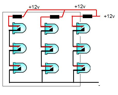

намычкин
  jenya-jigan сказал:
у меня нет поворотников на крыле
и расскажи что именно переделал
да на солнце плохо видно
я непонял что там светодиоды без сопротивлений или как
светодиоды поменял и резисторы(сопротивление)
былиpost-21151-1314489662_thumb.jpgвпаял такиеpost-21151-1314489696_thumb.jpg
резисторы для красных 470 ом, для желтых 560 ом
перепаял только секцию стопов и поворотов, то что нужно и на солнце и не на солнце
схема стала такойpost-21151-1314489805_thumb.jpg, была вообще не правильная
