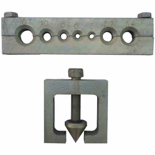

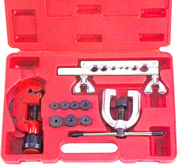

lakiru 9 Опубликовано 31 декабря, 2010 (изменено) Toyota007 сказал: Для развальцовки трубки нужна приспасоба специальная,а её днем с огнем не найдешь...Тем более трубки на газ раньше не вальцевали,а припаивали к ним шарики с дыркой...Сейчас как не знаю... Для развальцовки трубок продается много приспособлений - цена от 250 руб до 3000 рублучше брать пластиковый кейс - в нем резак,конус,оправки и зажим + описание работы на картинкахНаборы бывают для дюймовых и метрических размеров трубокПри отсутствии опыта лучше потренироватся на куске трубки ,трубки лучше брать импортные они мягче ,нужные штуцера нередко продаются отдельноу меня два красных чемоданчика - производства китай качество не плохое , среднее приспособление производство Россия цена 250-350 рублей но это выкинутые деньги трубки развальцовывает плохо и только конус Изменено 31 декабря, 2010 пользователем lakiru Поделиться сообщением Ссылка на сообщение Поделиться на другие сайты

bedzin1966 72 Опубликовано 26 октября, 2015 (изменено) В 31.12.2010 в 13:55, lakiru сказал: Для развальцовки трубок продается много приспособлений - цена от 250 руб до 3000 руб лучше брать пластиковый кейс - в нем резак,конус,оправки и зажим + описание работы на картинках Наборы бывают для дюймовых и метрических размеров трубок При отсутствии опыта лучше потренироватся на куске трубки ,трубки лучше брать импортные они мягче ,нужные штуцера нередко продаются отдельно у меня два красных чемоданчика - производства китай качество не плохое , среднее приспособление производство Россия цена 250-350 рублей но это выкинутые деньги трубки развальцовывает плохо и только конуспарни.вопрос такой.у меня есть развальцовка тормозных трубок но только можно сделать юбочкой.а заводские делают так называемым грибком. если юбка будет держать в гтц? или надо искать другую развальцовку? может кто делал? Изменено 26 октября, 2015 пользователем bedzin1966 Поделиться сообщением Ссылка на сообщение Поделиться на другие сайты
Crady 8 623 Опубликовано 26 октября, 2015 bedzin1966 сказал: если юбка будет держать в гтц?будет.уже делалось Поделиться сообщением Ссылка на сообщение Поделиться на другие сайты
slash98 244 Опубликовано 26 октября, 2015 (изменено) bedzin1966, очень хочется поэкспериментировать с тормозами? Под конус у цилиндра совсем другая дырочка, посмотри на уазовский. Изменено 26 октября, 2015 пользователем slash98 Поделиться сообщением Ссылка на сообщение Поделиться на другие сайты
