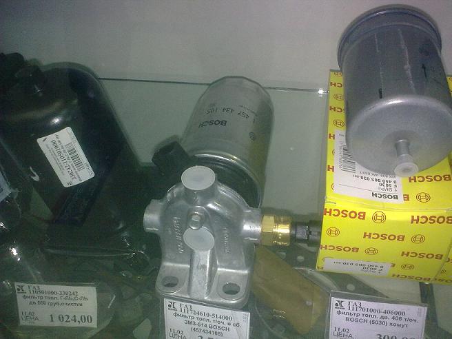

dima1988 0 Опубликовано 11 марта, 2012 lom.47 а это точно от д-245? где его покупали? в балткаме совсем другие. случайно заметил вот такой может это он? Поделиться сообщением Ссылка на сообщение Поделиться на другие сайты
колобок 7 166 Опубликовано 11 марта, 2012 (изменено) dima1988 сказал: lom.47 а это точно от д-245? где его покупали? в балткаме совсем другие. случайно заметил вот такой может это он?это не от 245,не кронштейн, не фильтр,от 245 ищи в тракторном магазе Изменено 11 марта, 2012 пользователем колобок Поделиться сообщением Ссылка на сообщение Поделиться на другие сайты
SA.DIESEL 293 Опубликовано 12 марта, 2012 dima1988 сказал: lда это он только я брал без фильтра один кронштейн.фильтр брал отдельно (подогрев топлива возможен только со штатным фильром Бош) Поделиться сообщением Ссылка на сообщение Поделиться на другие сайты
АлТек 4 Опубликовано 12 марта, 2012 (изменено) Стоит меньше штуки и вместо датчика воды можно поставить подогрев. Блин!Изображения не вижу. Изменено 12 марта, 2012 пользователем АлТек Поделиться сообщением Ссылка на сообщение Поделиться на другие сайты
