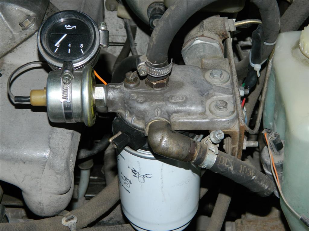

KAZ-DIESEL
Вот так у меня стоит фильтр под капотом.
Дешево и цивильно.Нет ебалы при замене.
Изменено пользователем KAZ-DIESEL

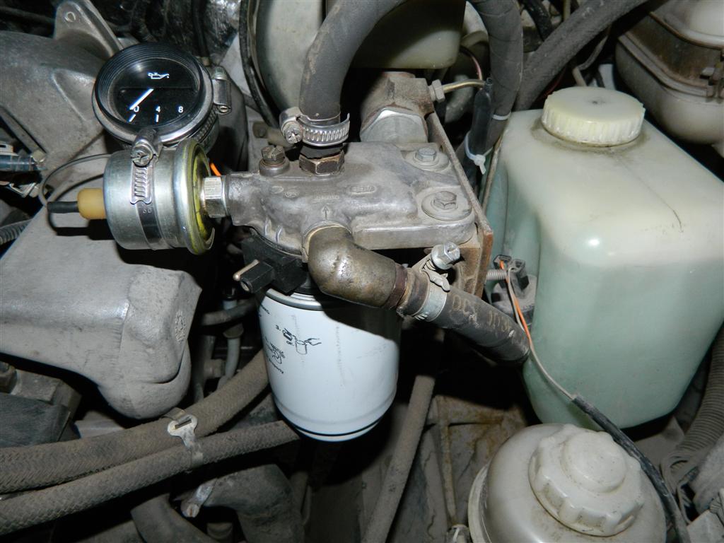

KAZ-DIESEL
А так установлен фильтр вместо штатного заборника.С подогревом "Номакон" на 12 вольт.
Зимой одеваю на него "стакан-шубку" из кошмы,чтобы меньше терялось тепла,при нагреве фильтра.Особенно в движении.
Солярку насос прокачивает без проблем ,даже летнюю с антигелем при температуре до -20С
Крепление фильтра от Валдая или трактора Беларусь(дв. МТЗ)
Богородский
Парни вообще тема с фильтрами!!!! Вот что делают золотые руки штаероводов!!!! У меня теперь голова заболела ХОЧУ ТАКИЕ :rolleyes:
alex134
  Богородский сказал:
в раме даже сверлить не надо. штуцера да хомуты всего делов. ;)
