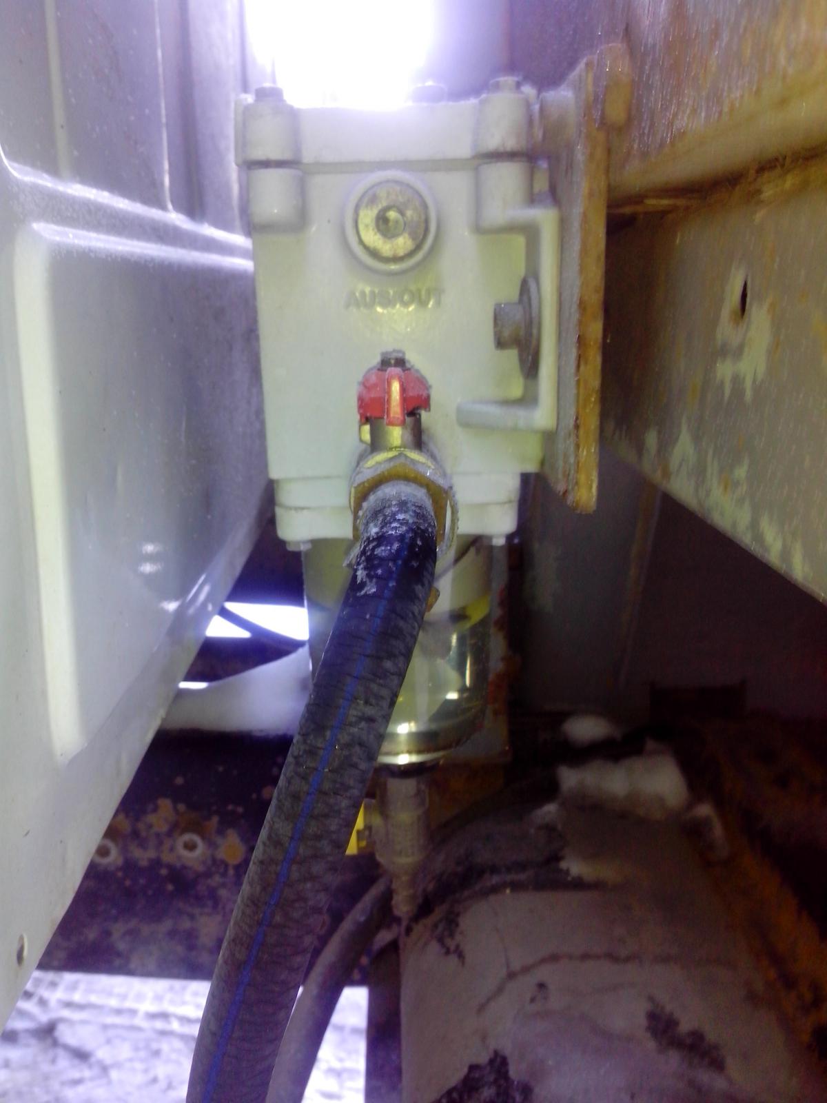

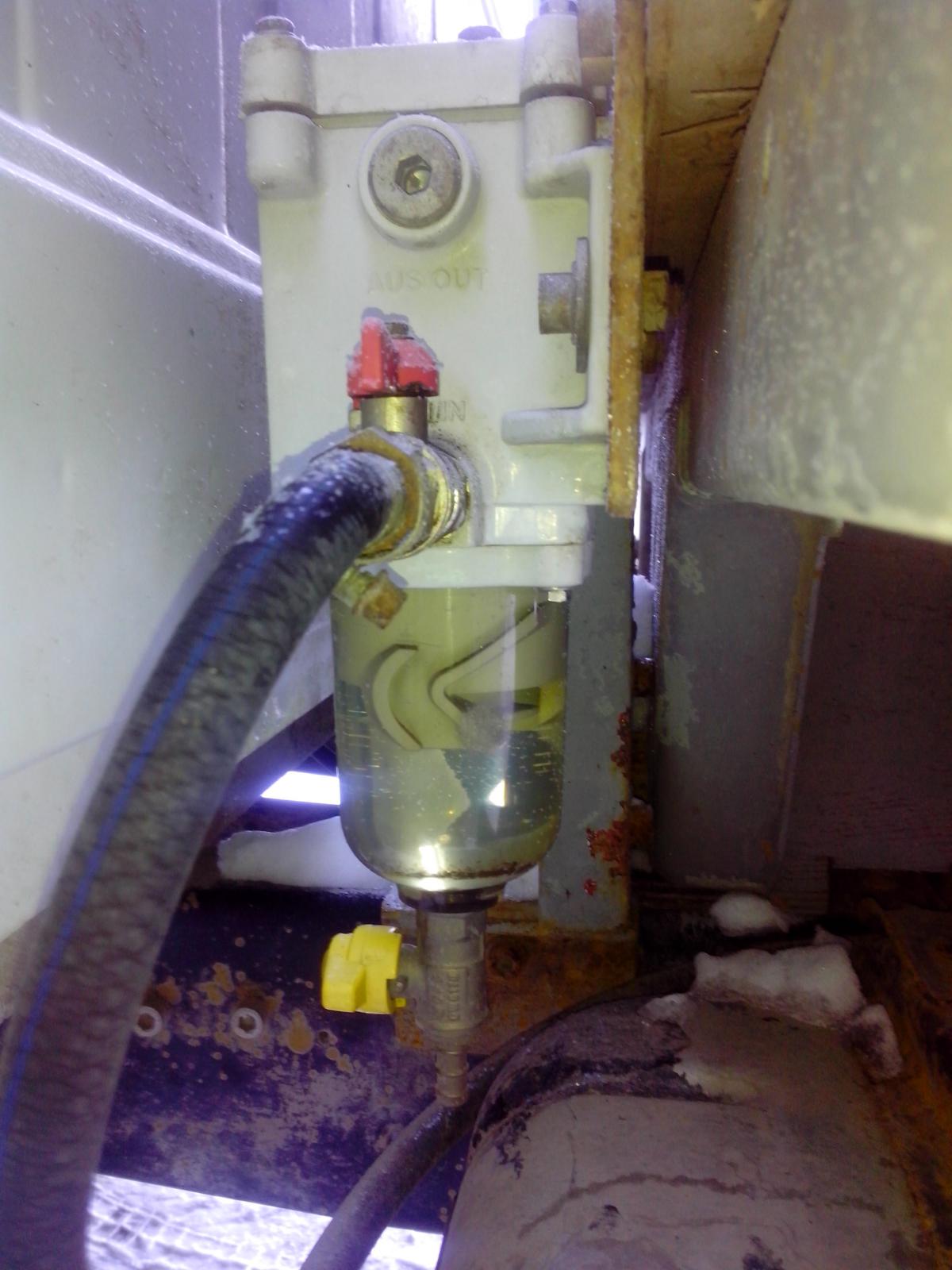

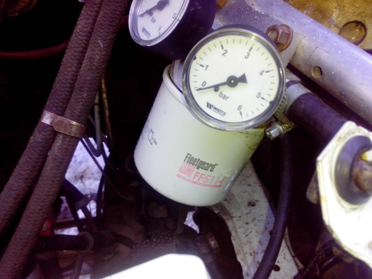

У меня стоит сепар 2000 перед насосом и после насоса стоит фильтр тонкой очистки fleetguard-5114, 3 или 4 сезона езжу и все спокойно прокачивает, мы с одного города, если хочешь могу показать.

Выкладываю фотографии своего сепаратора и фильтра тонкой очистки.
а крантик для чего?
Artem644
а крантик для чего?
отстой сливать очевидно
Серег, между кузовом и кабиной у меня не вошел, А в сепараторе уже установлен фильтр , его наверно вполне  хватит наверно. я установил его после насоса. В баке модуль от каменса, там сеточка мелкая . Мельче чем у нас в стандартном баке.
не снизу,а на входе(или выходе)
