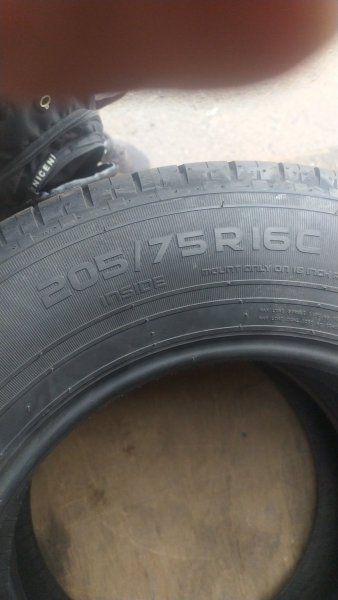

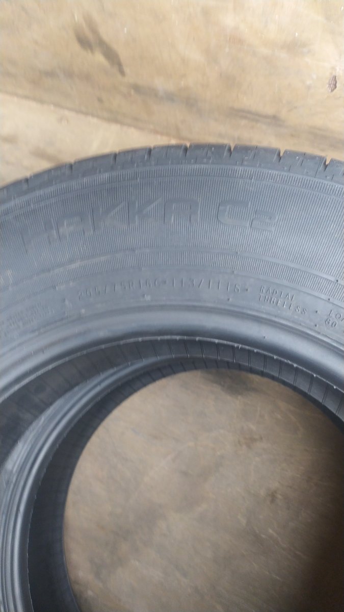

Вся Нокиан нордман 195/75/16С потрескалась.Думал от жары.Но шиномонтажник утверждает,что это от перегрузов.Хотя в принципе прошел я на этой резине не менее 150 тыс.
Решил брать Нокиан Хакка 205/75/16 С2,у нее индекс нагрузки выше.А ее оказывается сняли с производства.Нашел два колеса по 5 тысяч,купил.Сейчас новая модель Нокиан Хакка Ван,по стоимости пока не знаю.Продавец говорит рублей на 500 дороже будет.

@Alex030569 тыщ на 70 хватит этой Хакки)) У меня Хакка 2 195 размер стерлась спереди почти в ноль за 70 тыс км(( Ещё шумела сильно и плавала в колее.

Товарищ таскает до 4 тонн на этой хакке С2. Говорит лучше резины нет.

Надпись видно INSIDE , её по идее даже разворачивать нельзя на диске, но я развернул на 35 тыс км, иначе бы наружная дорожка протерлась до корда тыщ за 50.

  В 16.08.2021 в 15:36, Алексей Ф. сказал:
А зачем разворачивал? Вернее почему у тебя жрет край резины? У меня ровно съедает на передке.Значит у тебя нарушено схождение колес.

Может боковина у неё и крепкая, но протектор точно из сажи(( У меня так же плохо отходила только КАМА Евро 131. То же полулысая стала после 65000 км и проволочки корда полезли спереди.
Нормальную резину не жрет у меня на передке, Мишлен 90 тыс отходил и продал его, Матадор Мазилла2 прослужил до разворота на диске 70 тыс км. То же продал потом вполне живого.
На фермере Баргузин летом сжирало наружную дорожку за 25-30 ты км, если не качать 4 атм. Сажу всегда сжирает спереди, схождение тут не причем, так как хорошие шины ходят в два раза дольше.

Корд слабый у С2, хотя боковины норм. На 4 колесах по протектору выело кусок, как на Каме. Протектор еще оставался, да и пробег был 100-110, так что особо не расстроился. После отечественной резины, даже норм показателем считал. Нордман СХ как-то покрепче по ощущениям, перегруз не вожу. Нордман 100 тыс. на передке отходил, хотел продать по 500р, потом оставил на лето дотирать на спарке, сейчас пробег 140 где-то, остаток в районе 2 мм, короче до зимы хватит, но переобуваться буду в конце сентября-начале октября, потому что стремно с таким протектором по воде ездить.
