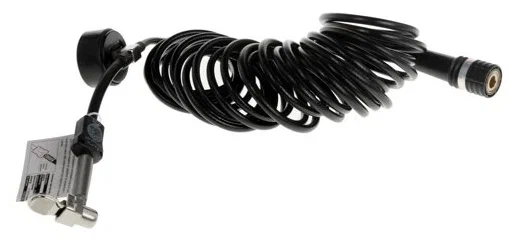

B.V.A
3 часа назад, dtrans сказал:
Его на вентиле держать руками надо?
Оч удобный особенно на спарку, у меня на быстросьем сделан..
Лучше обычный без мономера, монометр лучше отдельно..

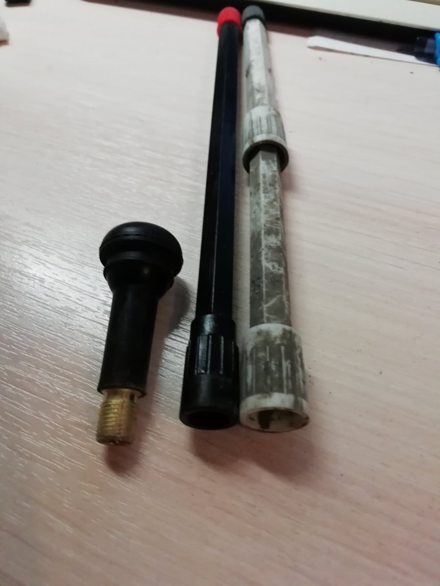

Озадачил ты меня.Ходил в магаз, заглянул в машину и вспомнил. Вот они, коротышы штатные, стояли на Кордианте конвеерном. Я на первом ТО у диллера докупил и сделал так. А когда менял на зимнею, шиномонтажник: что за порнография? И поставил нормальные. И по твоей ссылке, докупил пару на про запас.Вот на этот вентиль оба встают.
Alex030569
8 часов назад, Алексей Ф. сказал:
Купил в Озоне 4 удлинителя длиной 11,5 см за 226 руб, жаба задушила платить 200 руб за один оригинальный.
Один для пробы опилил, что бы накрутился он на вентиль, надо второй ещё доработать.
Оригинальный один куда то пропал в июле, наверное открутился, а второй поломало чем то пополам. Наверное по полям ездил в деревне или камень прилетел на гравийке.
K9oVUapOboU.jpg?size=607x1080&quality=95
Почему китайцы не сделают удлинитель под Газель с широким заходом на резину вентиля?
Больше ничем не отличается удлинитель за 200 руб от удлинителя за 50 руб.

Закажу себе то же.Без них подкачивать не проблема,без них проблема открутить,закрутить колпачок на внутреннем колесе с дисками Гудвил Экстра.

13 минут назад, B.V.A сказал:
У меня насос/пневма на быстросьеме. От насоса папа. Пневма мама. На шланге подкачки мама. Я и подумал ещё одну маму приколхозить вместо обычного наконечника на шланг. Но чет передумал.

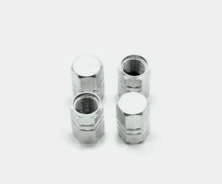

16 часов назад, Alex030569 сказал:
Металлические не так то просто открутить,а вот пластиковые да,можно и шлангом.
21 век вроде.. чтоб не мучаться Металл под ключ нас десять / девять..
2137385858_Screenshot_20230901-2042422.thumb.png.7c03813d2a54fa52dfb18404973e47ec.png
1 час назад, Slavyan сказал:
Тоже читаю и не в курю(..
Щас в магазинах вроде всё есть, любой размер и цена норм..

23 минуты назад, B.V.A сказал:
Там сосок чуть нед по прямым углом.Да и как метал с металлом окислиться зимой,то думаю только снятие колеса спасет.
Alex030569
15 минут назад, газель2005 сказал:
И замена самого соска.
B.V.A
38 минут назад, газель2005 сказал:
При желании всё можно сделать, по уму..
ну и открутить..  из практики скажу всякое бывало.. что нужно греть особенно по зиме!. если даже пассатижами не хочет.. Горелкой на растоянии! без фанатизма.. или горячей водой.. сразу откручивается..
Ток ты нЕ кому не рассказывай :laugh:..
Тут ключ или головку накинул и ..
Так же раньше было если не забываю то низ резьбы соска с легка любой смазкой и норм..

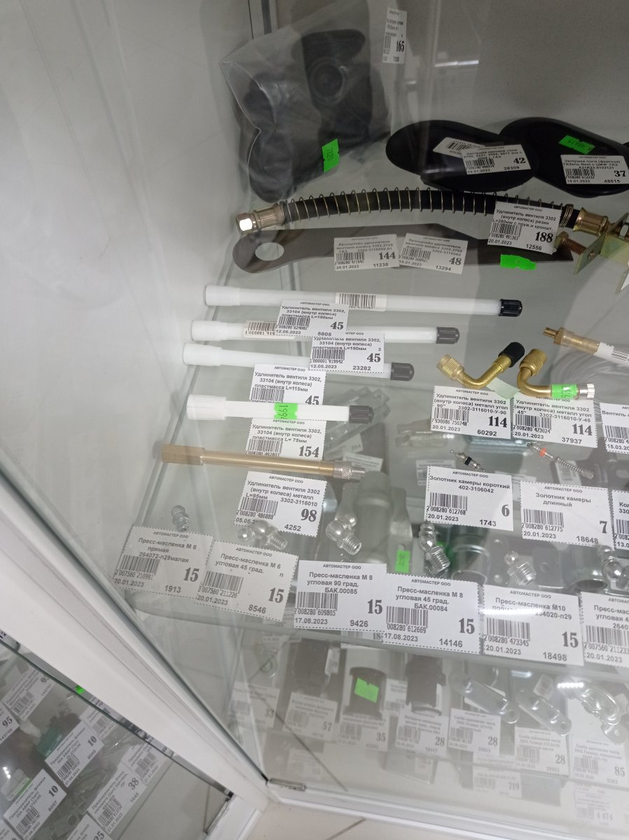

@Slavyan чудо магазин, у нас таких нет((  в инет магазинах не 45 а все 170-250 руб просят барыги за этот кусок пластмассы!
Увеличил фотку)) То же 150 руб просят за удлинитель Газели под широкий вентиль, рядом латунный дешевле лежит. Тоже барыги! Я лучше три обычных куплю по 45 руб и обрежу немного.
Латунный ещё и длиннее и есть иголка внутри!
