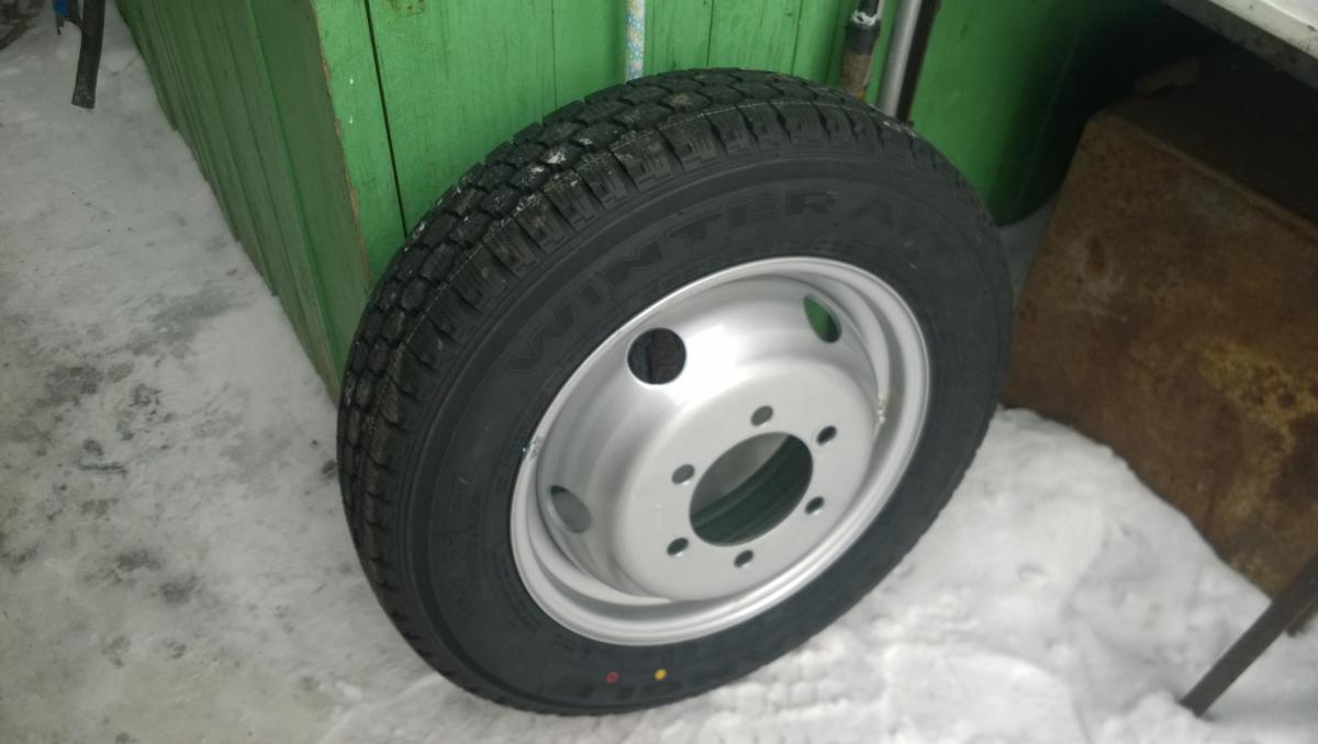

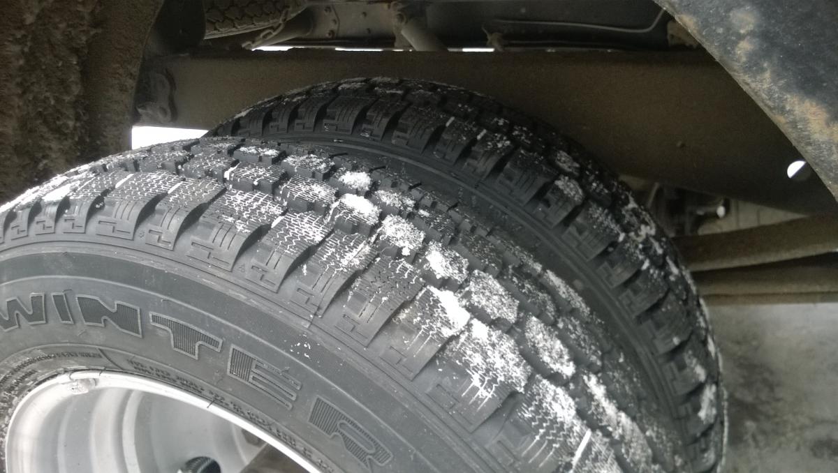

Кому пригодится. Ездил на разной резине, не вникал. Решил в этом году обновить тапки. На легковых всегда использую липу - Японию. Хоть и живу за Уралом и холодно и снега. Походил по магазинам на ГАЗель зимняя это обычная всесезонка в которой напихали шипы-выпали шипы и опять вернулись на чем ездили.  У японцев нет размерности такой, хотел именно стандарт. Вообщем купил TRIANGLE TR 737 Китай Липа 185/75/R16C, друган у меня работает в автозапчастях и тут я начал искать диски. Выбора не много крутил на станке балансировочном все. газовские 12 штук все кривые яйцом, next тоже, ремофф из 18 выбрал 6. В итоге взял китай-ремофф. Отбалансировалась эта пара на ура. Непривычно смотреть на грузики в 15 гр. max. По резине: она гребет и даже тормозит на голом льду адекватно, не ожидал, мягкая но может потому что 3 очка накачал. С шипами сравнить не могу не ездил, но наши всесезонки и даже знаменитая 301 отдыхает.

Почём эта резина вышла? Ездил на ней, очень нравилась, даже летом не жрало её
Ну тут ламели свое дело делают.Жалко только когда они стираются,резина становится непредсказуемая,ну то есть всесезонка типа.А сотрутся они не  скоро,у меня пробег около 70 тыс,об износе да же не заикаюсь еще.
