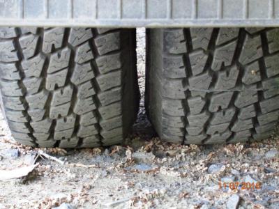

Аналогичная моей ситуация. только я пару раз ездил на море с нагрузкой 700-800кг. А так- 3-4 задницы в основном. 3221 люкс 8+1 место. На зад поставил китайскую Бонтайр сталкер 195/75-16, резина скорее для джипа, кроссовера чем легкогрузовая, Без индекса С, нагрузка на неё 690кг. 95Т. Рисунок крупный, как универсальная и для грунта, но по трассе идет не шумно, тормозит хорошо. Много проездил случайно на спущенных внутренних. Выдержала легко 300-500км. За 30ткм видимого износа особо нет. Покупал новой, не дорого. Вот такой рисунок и зазор, по лесу едет.

Спасибо. Вот что-то это мне и нужно, буду искать.
