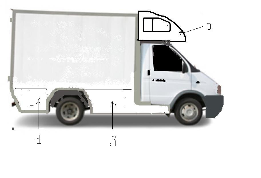

chudoudo 0 Опубликовано 23 января, 2011 можно конечно же купить за 40-50 килорублей, но это как минимум не спортивно, как максимум дорого.кто нибудь заморачивался вообще таким вопросом? поделитесь мыслями. у меня есть пара идей как доработать этот самый автопром... Поделиться сообщением Ссылка на сообщение Поделиться на другие сайты
chudoudo 0 Опубликовано 23 января, 2011 1 место для инструментов/шмурдяка2 спойлер/спальник-вход из салона3 прикрыть срам Поделиться сообщением Ссылка на сообщение Поделиться на другие сайты

chudoudo 0 Опубликовано 31 января, 2011 тут похоже три в одном.да всё гораздо проще открой вторую картинку там пронумерованы предполагаемые изменения Поделиться сообщением Ссылка на сообщение Поделиться на другие сайты
german 1 033 Опубликовано 31 января, 2011 да всё гораздо проще открой вторую картинку там пронумерованы предполагаемые измененияэто уже будет похоже на целый альков, громоздко, и вряд ли разумно. Поделиться сообщением Ссылка на сообщение Поделиться на другие сайты

dvitriy.40rus 500 Опубликовано 31 декабря, 2011 german вот ты слышал зво но не знаешь где он.спальник на крышу не является изменением конструкции. вот ты сам нагородил на крыше богажников и лесницу, а птс ты это вписывал?люк на крыше тоже не изменение(я не видел ни у одного вписанных изменений в свидетельстве типо установлен люк) а машин с люками хоть пруд пруди. не говоря уже о практически всех почтовых машинах, у них будка выступает над кабиной и торчит еще на полметра в переди лобового.если самому делать то нужно крепить на крышу через усиленный богажник(естественно тоже самодельный) по одной основной причине что сегодня он нужен, а завтра поставишь катюшу и будешь по городу ездить. все должно быть практично. минут за десять, двадцать должен сниматься. ну плюс для тех кто боится что это является изменением, спальник просто будет являтся грузом на богажнике. на богажник ни каких разрешений не надо.к стати споллер из спальника плохой. по причине той что он выступает в перед над олбовым стеклом.по внутренним размерам. в высоту- не меньше метра что бы сидеть на заднице не сгибая спины, в ширину- в размер будки чтобы лежа ноги не подгибать, в длину- так чтобы было растояние от люка до передней стенки 70-80см. ровной поверхности для лежака, чтобы можно было спать с открытым люком и не нужно было лопатить всю пастель для того чтобы спуститься вниз. ну и кто то греется газом и тепло будет все на верху зерез открытый люк.удачи с задумкой. и не забудь фотки выложить всего процеса. Поделиться сообщением Ссылка на сообщение Поделиться на другие сайты
