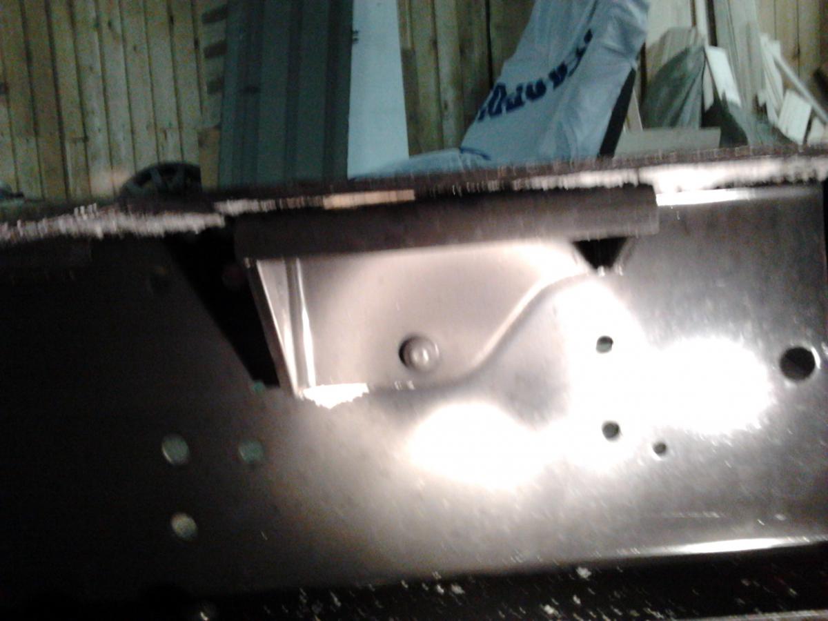

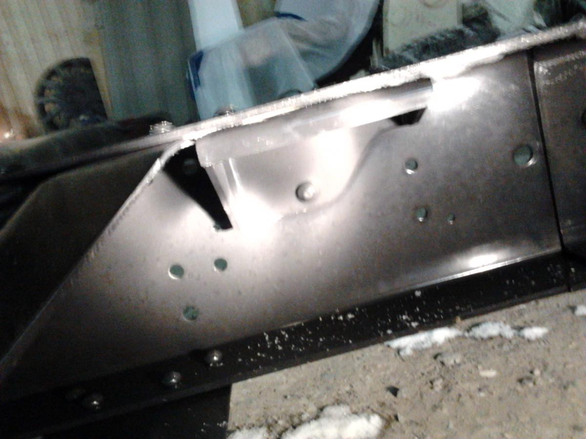

rf.anton 0 Опубликовано 21 января, 2013 (изменено) Как вы думаете стоит ли усиливать новую раму (удлиненная под дует). Удлинитель (втавка) новой рамы 6мм вместо 4 мм старого. Плюс добавлен усилитель на вставке, именно в том месте где она лопается попалам. Фото не очень, но видно. Изменено 21 января, 2013 пользователем rf.anton Поделиться сообщением Ссылка на сообщение Поделиться на другие сайты

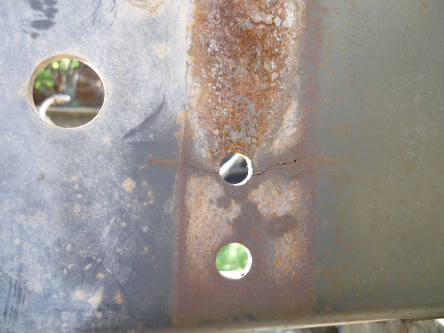

Алексей21 0 Опубликовано 4 марта, 2013 Парни вот у меня вопрос к владельцам газель фермер, у кого лопнула рама с водительской стороны горизонтально, трещина идет примерно от колеса в перед (к фаре). Кто с таким встречался и как бороться усилять , варить или что то еще. Я купил фермер,а там такая засада.на работе тоже у фермера такая же трещина, водитель сказал,а ты на неё внимания не обращай. Посоветуйте что делать! Поделиться сообщением Ссылка на сообщение Поделиться на другие сайты
svolochai 0 Опубликовано 12 марта, 2013 Рамы лопаются на кронштейне амортизатора и кабины в доль рамы надо во внутрь рамы вставки в эти места ставить Поделиться сообщением Ссылка на сообщение Поделиться на другие сайты
