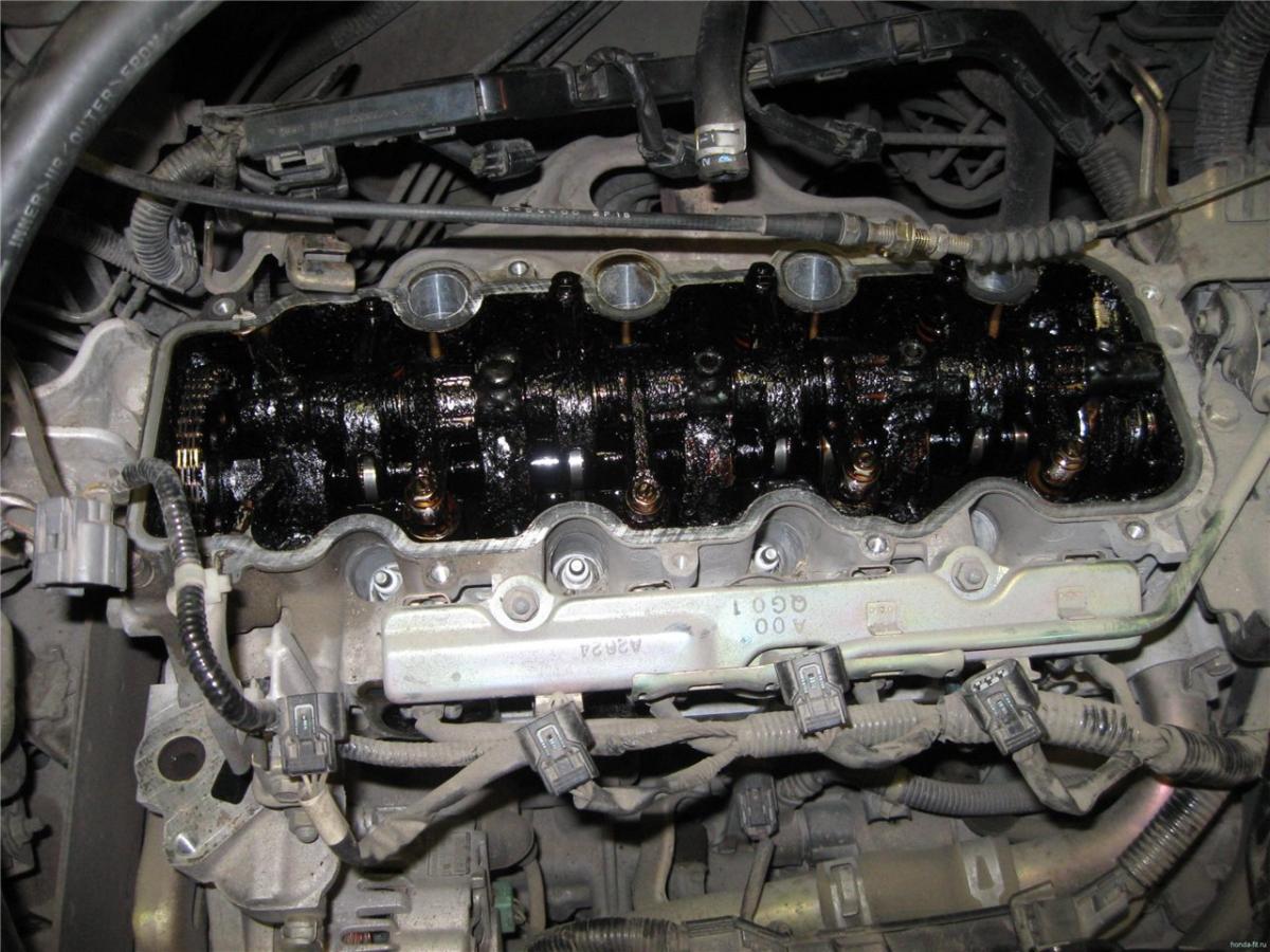

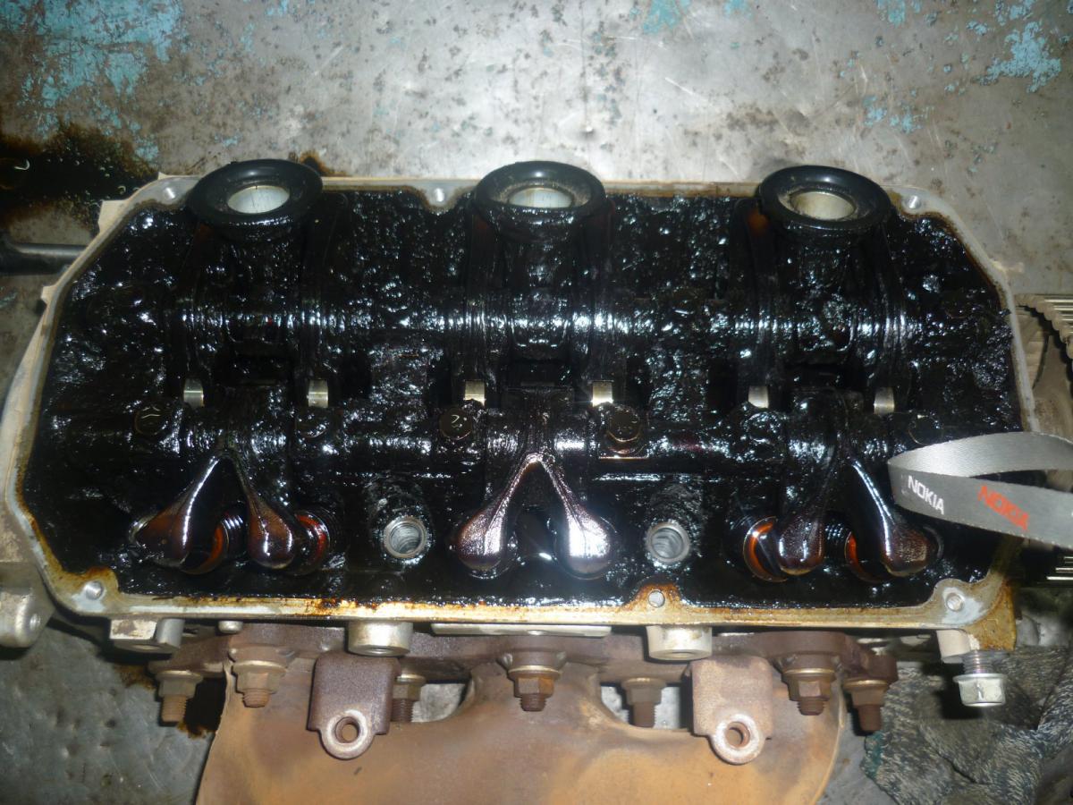

Рекомендую почитать эту статейку  http://www.zr.ru/content/articles/522788-smert_masla_i_motorov_-_ubijca_najden/  Очень познавательная статейка. Если не брать в расчет возможно заказной характер, а рассматривать суть статьи, то там все довольно честно изложено. Я уже не раз писал, что единственным врагом масла являются многократный режим нагрев-охлаждение и перегрев. Именно это заставляет масло "стареть" и существенно ухудшать свои смазывающие свойства. Чуть ниже выкладываю фото двигателей, а точнее того, что с ними стало. Причины изложены выше: масло редко меняли и оно подвергалось перегреву. Надеюсь теперь многим будет понятно, что если по каким то причинам пару раз пришлось перегреть двигатель, то сразу стоит задуматься - не пора ли сменить масло, чтобы не увидеть в двигателе то, что видно на фотографиях двигателей со снятой клапанной крышкой.

Судя по фоткам, масло меняли вместе с мотором! :lol:  :D

по мне так просто не меняли масло или ездили на автоле тыщ по 50. Хотя я не силен в теории смазочных систем

На всех фото использовались синтетические масла. На первых двух Mobil 5W-40, а на третьей фотке масло Addinol 5W-40. Все это последствия перепробегов и перегрева.
