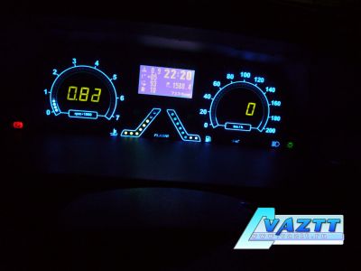

Hooligan 15 Опубликовано 22 июня, 2009 Вот у меня стоит. Уже года 3 и никаких проблем с ней нет, ЖК дисплеи работают без проблем, в сильный мороз подмерзали, но после отогревания работали нормально. А ещё если присмотреться у меня давление масла показывает :P , но не забывайте у меня 406. Поделиться сообщением Ссылка на сообщение Поделиться на другие сайты
анвар 0 Опубликовано 22 июня, 2009 Вот у меня стоит. Уже года 3 и никаких проблем с ней нет, ЖК дисплеи работают без проблем, в сильный мороз подмерзали, но после отогревания работали нормально. А ещё если присмотреться у меня давление масла показывает :P , но не забывайте у меня 406. Я тоже себе такую поставил, ни каких проблем при замене, тоже давление масла показывает,открывание дверей, и ближний свет сделал. Поделиться сообщением Ссылка на сообщение Поделиться на другие сайты
Sandrik 59 Опубликовано 22 июня, 2009 я заменил всю подсветку,все бело-голубоеНу так ты и шкалы зачищал???? Поделиться сообщением Ссылка на сообщение Поделиться на другие сайты
Hooligan 15 Опубликовано 24 июня, 2009 Я тоже себе такую поставил, ни каких проблем при замене, тоже давление масла показывает,открывание дверей, и ближний свет сделал.Я себе на неё чего только не вывел. Контрольная лампа света в кузове, ближний свет, обогрев зеркал, открытие дверей кабины (других дверей нет :D ) Поделиться сообщением Ссылка на сообщение Поделиться на другие сайты

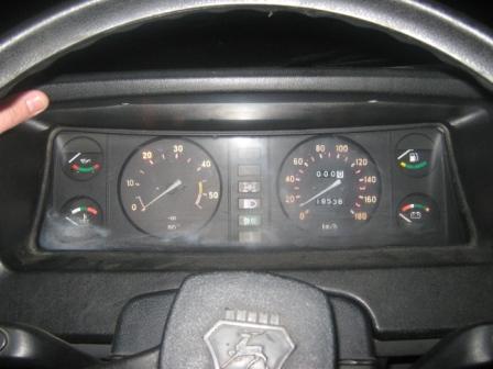

vlad54rus 0 Опубликовано 16 ноября, 2009 а вот на старой приборке вообще можно сделать цифры ( шкалы) прозрачными без всяких накладок. Или тогда в дневное время не читаемо будет? Поделиться сообщением Ссылка на сообщение Поделиться на другие сайты

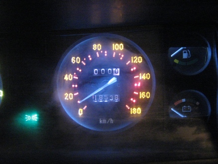

САВА33023 4 Опубликовано 10 января, 2010 а вот на старой приборке вообще можно сделать цифры ( шкалы) прозрачными без всяких накладок. Или тогда в дневное время не читаемо будет? Я решил поэксперементировать,вот так вот получилось!!! :D Поделиться сообщением Ссылка на сообщение Поделиться на другие сайты
region47 2 Опубликовано 10 января, 2010 Я решил поэксперементировать,вот так вот получилось!!! :Dи как так сделать по подробнее можно? Поделиться сообщением Ссылка на сообщение Поделиться на другие сайты
САВА33023 4 Опубликовано 10 января, 2010 и как так сделать по подробнее можно? Все очень просто!!!Только терпение нужно ;) Разобрал.Все шкалы и Цифры просверлил тоненьким сверлом.А с зади приклеил желтый и красный пластик, для этого взял крышки из под майонеза в ведерках они разных цветов!!!!Ничего больше под рукой просто не оказалось вот и сработала смекалка :D Внутри в место лампочек приклеил светодиод полосками мягкие которые!!!Порезал и спаял их так чтобы они по кругу легли для равномерного свечения...Вот и все даже из дома не выходил ;) Поделиться сообщением Ссылка на сообщение Поделиться на другие сайты
region47 2 Опубликовано 10 января, 2010 Все очень просто!!!Только терпение нужно ;) Разобрал.Все шкалы и Цифры просверлил тоненьким сверлом.А с зади приклеил желтый и красный пластик, для этого взял крышки из под майонеза в ведерках они разных цветов!!!!Ничего больше под рукой просто не оказалось вот и сработала смекалка :D Внутри в место лампочек приклеил светодиод полосками мягкие которые!!!Порезал и спаял их так чтобы они по кругу легли для равномерного свечения...Вот и все даже из дома не выходил ;)примерно так и понял спасибоно попробовать надо лучше где то на другой Поделиться сообщением Ссылка на сообщение Поделиться на другие сайты
САВА33023 4 Опубликовано 10 января, 2010 примерно так и понял спасибоно попробовать надо лучше где то на другойКернить только надо места сверлени очень внимательно,чтобы ровно все было!!!!А вместо этих светодиодов может по другому придумаешь.Если чесно я з.ся их спаивать :angry: Поделиться сообщением Ссылка на сообщение Поделиться на другие сайты
region47 2 Опубликовано 10 января, 2010 Кернить только надо места сверлени очень внимательно,чтобы ровно все было!!!!А вместо этих светодиодов может по другому придумаешь.Если чесно я з.ся их спаивать :angry:хорошо как нибудь тоже по эксперементирую потом отпишусь Поделиться сообщением Ссылка на сообщение Поделиться на другие сайты
