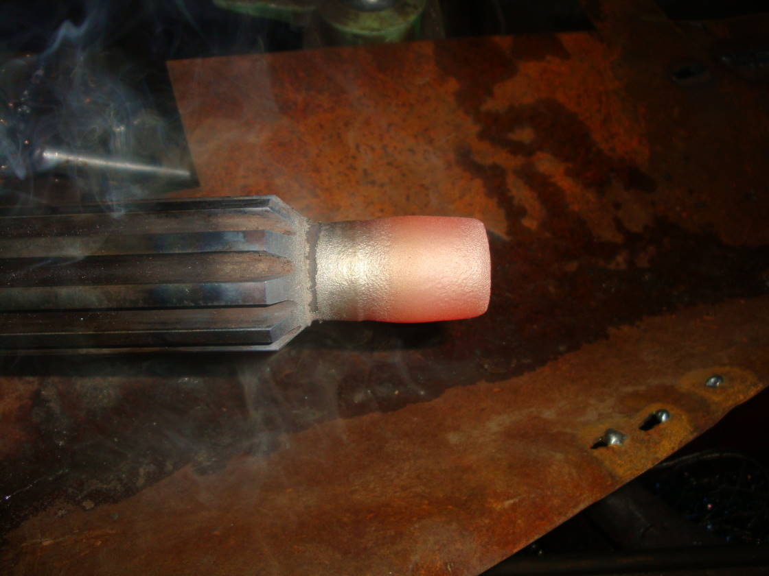

als 0 Опубликовано 4 января, 2011 Okislitel сказал: Всем доброго времени суток! Начал перебирать свою КПП, при разборке вторичного вала подшипник снялся вообще без каких-либо усилий :blink: Осмотрел посадочное место на валу - на нем есть небольшая выработка(проворачивался во внутренней обойме)Хочу попробовать накернить вал и посадить новый подшипник на горячую. Как думаете, поездит еще? Кто-нибудь пытался с этим бороться? :huh:Если очень нужно , можно на предприятиях местных поискать - напыление . Напыляется любая твердость , хоть под шлифовку , хоть под точение . Примерно так . Поделиться сообщением Ссылка на сообщение Поделиться на другие сайты
alexgop 996 Опубликовано 4 января, 2011 (изменено) als, цена напыления на одну шейку скажем диаметром в 20 мм с толшиной напыленя скажем в 1 сотку.. шириной скажем в 150 мм.. это вопрос?? Изменено 4 января, 2011 пользователем alexgop Поделиться сообщением Ссылка на сообщение Поделиться на другие сайты
als 0 Опубликовано 4 января, 2011 (изменено) Смотря чем напылять , - бронза , твердые сплавы , т.е. какие задачи у напыляемого слоя - под напресовку обычного подшипника , скольжения и тд.Толщина слоя должна быть не менее 0.5 мм на сторону (после окончательной обработки ) поэтому десятки особо не берутся в счет . По приведеным размерам , если не ошибаюсь - чтото вроде рулевой рейки ? Изменено 4 января, 2011 пользователем als Поделиться сообщением Ссылка на сообщение Поделиться на другие сайты
alexgop 996 Опубликовано 5 января, 2011 als сказал: Смотря чем напылять , - бронза , твердые сплавы , т.е. какие задачи у напыляемого слоя - под напресовку обычного подшипника , скольжения и тд.Толщина слоя должна быть не менее 0.5 мм на сторону (после окончательной обработки ) поэтому десятки особо не берутся в счет . По приведеным размерам , если не ошибаюсь - чтото вроде рулевой рейки ?приведённые размеры взяты от балды!! шейки под напресовку подшипника.. ответь.. Поделиться сообщением Ссылка на сообщение Поделиться на другие сайты
als 0 Опубликовано 5 января, 2011 С проточкой в размер 300-400р. Поделиться сообщением Ссылка на сообщение Поделиться на другие сайты
alexgop 996 Опубликовано 5 января, 2011 als сказал: С проточкой в размер 300-400р.возьмём к примеру вторичный вал кпп.. ремонт его окажется дороже нового вторичного вала.. прослабшие шейки хвостовика можно.. но только редко они там слабнут... Поделиться сообщением Ссылка на сообщение Поделиться на другие сайты
als 0 Опубликовано 5 января, 2011 Конечно - если ремонтировать деталь полностью , более менее дешевую - дешевле новую купить . Если же к примеру взять первичный вал , манжетом борозду протерло (чесно говоря с газелей не приносили , камазы , иномарки бывает ) , дешевле напылить будет , и ходить будет в пару раз дольше нового . Я не рекламирую - просто есть такой способ восстановления , упрочнения поверхностей - правда не распространеный в ремонтных мастерских . Поделиться сообщением Ссылка на сообщение Поделиться на другие сайты
serj5 234 Опубликовано 5 января, 2011 alexgop сказал: возьмём к примеру вторичный вал кпп.. ремонт его окажется дороже нового вторичного вала.. прослабшие шейки хвостовика можно.. но только редко они там слабнут... Вот посмотрел цены вторичный вал кпп голый 2030 рябчиков,в сборе 9715. Когда делал кпп вторичный вал подогнали за 1000,а проблемыми были 2е шейки, в раковинах передняя и прослабленнаязадняя. Ну у меня была возможность купить за дешево, а у кого нет,считай 100% экономия от напыления. Кстати в Англии делают кап ремонт грузовых дизелей и пробег по гарантиина 30% больше нового движка, т.к металл уже дал усадку и при нормальном восстановлениихлдит больше. Поделиться сообщением Ссылка на сообщение Поделиться на другие сайты
