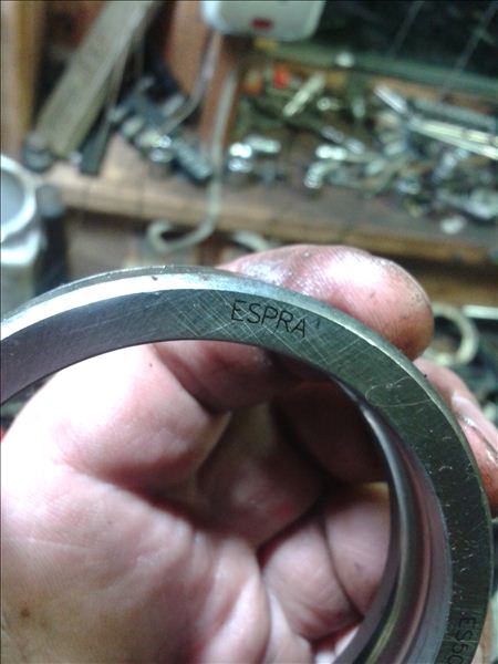

Кирилл 837 Опубликовано 8 октября, 2013 Вот причина воя КПП: питтинг беговых дорожек Поделиться сообщением Ссылка на сообщение Поделиться на другие сайты
KOTOKUPOL 376 Опубликовано 8 октября, 2013 В 08.10.2013 в 07:10, Кирилл сказал: Вот причина воя КПП: питтинг беговых дорожекНу это конечно хорошо, то есть не очень. Но каковы способы избавления от ентого неприятного явления? Поделиться сообщением Ссылка на сообщение Поделиться на другие сайты
Кирилл 837 Опубликовано 8 октября, 2013 А никаких нет, это естественный износ. Просто хорошие подшипники проходят дольше, плохие меньше. Поделиться сообщением Ссылка на сообщение Поделиться на другие сайты
