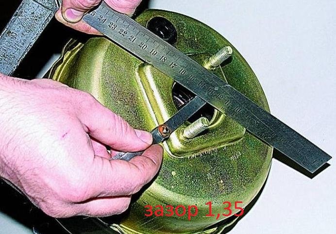

paul799 842 Опубликовано 14 июня, 2022 (изменено) В 11.06.2022 в 12:05, Alex030569 сказал: Да.Меняй на Субару или Тойта.Вобщем изучи тему. Накуа ставить какое-то б/у без гарантии и с вмешательством в тормозную систему? Ставь Бош (бизнес) - штатная газовская ТС. Переделок минимум. Я ещё в 2011 заменил после тест-драйвов газелей "бизнес" с бошевским ГЦС на полигоне на встрече газель-клуба (было когда-то такое мероприятие) - тормоза отл. За комплектом обратись к Славе - Утюгу. Правда сейчас это уже не так дёшево, но оно того стоит. Изменено 14 июня, 2022 пользователем paul799 Поделиться сообщением Ссылка на сообщение Поделиться на другие сайты
Alex030569 6 395 Опубликовано 14 июня, 2022 (изменено) 32 минуты назад, paul799 сказал: Накуа ставить какое-то б/у без гарантии и с вмешательством в тормозную систему? Ставь Бош (бизнес) - штатная газовская ТС. Переделок минимум. Я ещё в 2011 заменил после тест-драйвов газелей "бизнес" с бошевским ГЦС на полигоне на встрече газель-клуба (было когда-то такое мероприятие) - тормоза отл. За комплектом обратись к Славе - Утюгу. Правда сейчас это уже не так дёшево, но оно того стоит. Зайди в соответствующую тему,почитай.Люди ставят,довольны.Субару это примерно то же что и Бошш Бизнес,только стоимость в два раза,а то и в три меньше чем Бизнес.Но есть намного интересней ВУТ.Потом тормоза как на легковой машине. Изменено 14 июня, 2022 пользователем Alex030569 Поделиться сообщением Ссылка на сообщение Поделиться на другие сайты
Crady 8 604 Опубликовано 14 июня, 2022 (изменено) 36 минут назад, paul799 сказал: Накуа ставить какое-то б/у без гарантии и с вмешательством в тормозную систему? как бы так попонятней.субариковский в принципе на уровне боша тормоза,тойотовские есть уже с большей производительностью,и тормоза уже даже далеко не бош.к стати установка боша на ДО бизнес,всё то же вмешательство в тормозную систему. так скать трудозатраты примерно одинаковы,но вот денежные..бош нынче по конской цене и по качеству уже далеко не бош. к стати вмешательство по полной,это перед 4 поршневые машинки + здт.вот после этого вмешательства понимаешь что раньше ездил без тормозов. и да,абс работает,поменян на 4х канальный. Изменено 14 июня, 2022 пользователем Crady Поделиться сообщением Ссылка на сообщение Поделиться на другие сайты
paul799 842 Опубликовано 19 июня, 2022 (изменено) В 14.06.2022 в 19:39, Alex030569 сказал: Зайди в соответствующую тему,почитай.Люди ставят,довольны.Субару это примерно то же что и Бошш Бизнес,только стоимость в два раза,а то и в три меньше чем Бизнес.Но есть намного интересней ВУТ.Потом тормоза как на легковой машине. Это новые ВУТ и ГТЦ или с разборки? Никогда не поставлю себе б/у тормозные системы. Лучше чуть сильнее надавлю на педальку на штате (БОШ - йух с ним, что Олег выше написал - заколебаются доказывать), чем чуть легче, но непредсказуемо по ресурсу. Изменено 19 июня, 2022 пользователем paul799 Поделиться сообщением Ссылка на сообщение Поделиться на другие сайты
Андрюха73rus 1 005 Опубликовано 19 июня, 2022 У нас щас пацаны чет регулируют в бошевских вакуумниках и тормоза зверь становятся . но педаль мягкая Поделиться сообщением Ссылка на сообщение Поделиться на другие сайты

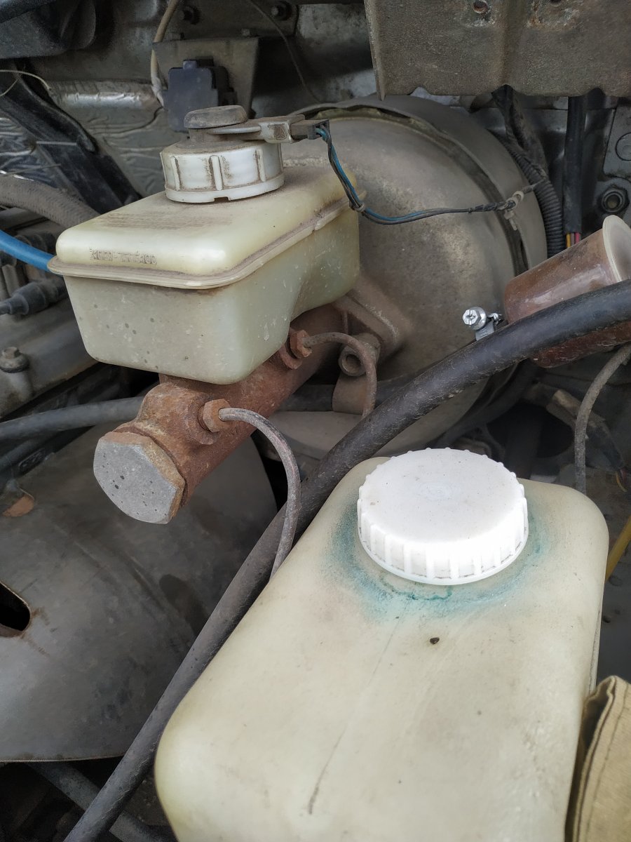

серёга 36 Опубликовано 7 августа, 2022 Мужики,может кто сталкивался с такой ситуевиной.Тормоз срабатывают только со второго или третьего качка.Заменены задние рабочие,барабаны,колодки передние диски,колодки.Супорта разобраны,почищены,отшлифованы.ГТЦ заменен.Колдуна нет.Ручник берет с 3го щелчка.Прокачано раз 100.Мозги кипят. Поделиться сообщением Ссылка на сообщение Поделиться на другие сайты
lostmedia 316 Опубликовано 7 августа, 2022 37 минут назад, серёга сказал: Заменены задние рабочие, Проверь, есть в них регулировочные кольца. Поделиться сообщением Ссылка на сообщение Поделиться на другие сайты
серёга 36 Опубликовано 7 августа, 2022 Разобраны,проверены.Кольца на месте.Барабаны новые,устанавливаются с минимальным зазором Поделиться сообщением Ссылка на сообщение Поделиться на другие сайты
Татарин 7 154 Опубликовано 7 августа, 2022 1 час назад, серёга сказал: .Прокачано раз 100. Воздуха,я так понимаю не выходит,и уровень не падает? Поделиться сообщением Ссылка на сообщение Поделиться на другие сайты
Alex030569 6 395 Опубликовано 7 августа, 2022 Колодки разведены эксцентриком? Поделиться сообщением Ссылка на сообщение Поделиться на другие сайты
vlad75 348 Опубликовано 7 августа, 2022 Нет люфтов в ступичных подшипниках? Поделиться сообщением Ссылка на сообщение Поделиться на другие сайты
серёга 36 Опубликовано 7 августа, 2022 47 минут назад, Татарин сказал: Воздуха,я так понимаю не выходит,и уровень не падает? Точно 14 минут назад, Alex030569 сказал: Колодки разведены эксцентриком? В смысле ручноиком?Если так то да 12 минут назад, vlad75 сказал: Нет люфтов в ступичных подшипниках? Нет Поделиться сообщением Ссылка на сообщение Поделиться на другие сайты
Татарин 7 154 Опубликовано 7 августа, 2022 2 часа назад, серёга сказал: Точно Тогда получается что ГТЦ перепускает. Заглуши выходы с него,и понажимай на педаль.Если будет проваливаться значит виновник торжества ГТЦ. Поделиться сообщением Ссылка на сообщение Поделиться на другие сайты
серёга 36 Опубликовано 7 августа, 2022 1 час назад, Татарин сказал: Тогда получается что ГТЦ перепускает. Заглуши выходы с него,и понажимай на педаль.Если будет проваливаться значит виновник торжества ГТЦ. Да вот не получается.Во первых когда после второго качка тормоза все таки берут педаль не проваливается.Во вторых я глушил передний контур педаль вообще чуть уходит и становится колом.Но что интересно тормоза при этом пропадают вообще.Забыл добавить,жижка течет свободно,откручиваешь штуцер прокачки и она довольно живо начинает течь,во всех четырех цилиндрах. Поделиться сообщением Ссылка на сообщение Поделиться на другие сайты
Alex030569 6 395 Опубликовано 7 августа, 2022 Контура не перепутал в гтц? 1 Поделиться сообщением Ссылка на сообщение Поделиться на другие сайты
vlad75 348 Опубликовано 7 августа, 2022 Ну получается, что колодки передних тормозов далеко отводятся от дисков при вращении колес. оДНОКРАТНОГО НАЖАТИЯ НЕ ХВАТАЕТ ДЛЯ ИХ ПРИЖИМА. Это бывает при кривых дисках, либо люфтах в подшипниках ступиц. А задние колеса и не тормозят без передних. Вернее- машину не останавливают совсем. Поделиться сообщением Ссылка на сообщение Поделиться на другие сайты
Alex030569 6 395 Опубликовано 7 августа, 2022 11 минут назад, vlad75 сказал: Ну получается, что колодки передних тормозов далеко отводятся от дисков при вращении колес. оДНОКРАТНОГО НАЖАТИЯ НЕ ХВАТАЕТ ДЛЯ ИХ ПРИЖИМА. Это бывает при кривых дисках, либо люфтах в подшипниках ступиц. А задние колеса и не тормозят без передних. Вернее- машину не останавливают совсем. Если бы диски были настолько кривыми,что отводили далеко передние колодки,то биение было бы при торможении,мама не горюй) Поделиться сообщением Ссылка на сообщение Поделиться на другие сайты
Татарин 7 154 Опубликовано 7 августа, 2022 @серёга А ты трубки часом не попутал местами? Поделиться сообщением Ссылка на сообщение Поделиться на другие сайты
