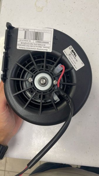

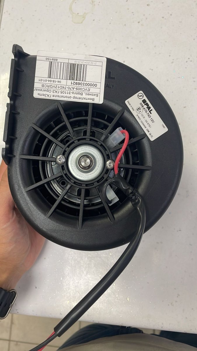

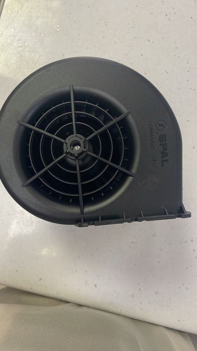

Поменял мотор печки поставил вроде оригинал spal,но пришлось пропилить окно под резистор,не было его и резистора.Родной стоял АВТОРАД Y45-3730-20.
Теперь кажется что дует меньше по потоку воздуха,или уже мнюха
У родного АВТОРАД Y45-3730-20,щетки стёрлись,разобрал,на самой крыльчатка маркировка 2108-8101130,думаю туда восьмёричный и поставили

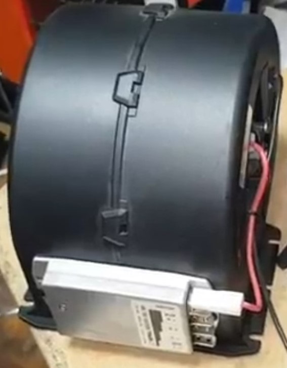

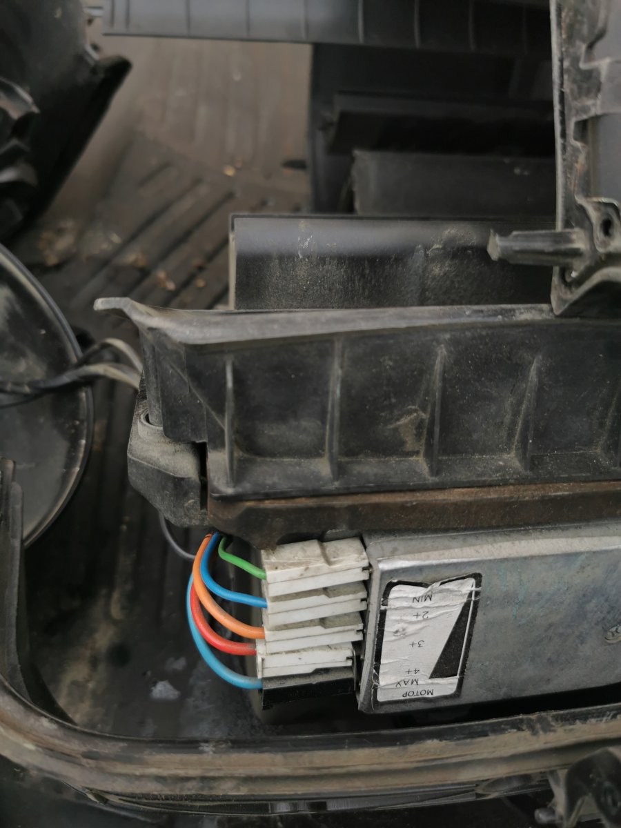

Алексей Ф.
@Кадыржан так ведь вроде теперь резистор на входе стоит, его видно спереди?
Кадыржан
3 часа назад, Алексей Ф. сказал:
На spal?Не было его там и окна не было куда от прикручивается,прорезал окно и прикрутил его со снятого авторад
Изменено пользователем Кадыржан
Алексей Ф.
В 24.02.2019 в 20:51, газель2005 сказал:
jeka1981, Нет это блок управления отопителем от некста сейчас стоит на газелях бизнес рейстал.Мотор же отопителя один и тот же.Только резистор на него повесили.
Наверное старая запчасть для панели бизнес старого образца, где резистор сверху стоит маленький под бардачком, но тогда по идее там должно быть под него отверстие?
Crady
разные моторчики под разные варианты панели.немного отличаются по характеристикам.
Кадыржан
В 30.07.2024 в 22:55, Crady сказал:
Вот мне и кажется,что он дует слабже
