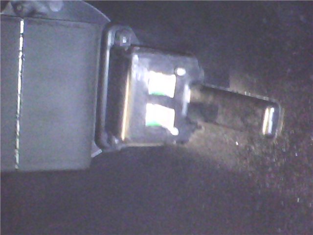

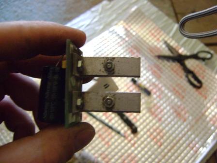

Это один и тот же резистор?
Александр
Ипать, колотить! Японский магнитофон !!! Только увидел данную тему - вот несказанная радость обладателям Пизд..несов. Вот интересен был бы ответ этих сцуко горе-конструкторов - чтоб им.... Да на кой куй вообще плёночные резисторы ставить в такие вещи? Это что за дебил в КБ ГАЗа такое придумал?
Давно уже придуманы Широтно Импульсные Регуляторы, основа широтно импульсный модулятор - и ничего не грееться, управление укладываеться в один контроллер программируемый, стоит всё это копейки.
Не мне точно плохо становиться от такого конструктивизма! Моя голова такого осилить не может.
ЗЫ Прошу прощения за флуд.
Toyota007
Да!!!Фотки только с разных сторон.Одна снаружи печки,другая изнутри!!!!Поток воздуха внутри печки охлаждает резисторы,и вся грязь на них оседает,в том числе и снег!!!У меня они из за снега расплавились!!!!
Выход!!!!Ставить салонный фильтр!!!!

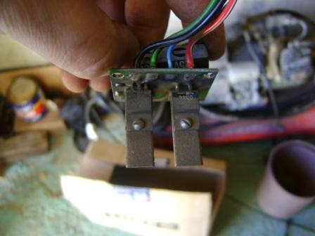

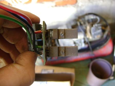

Вовик
У меня другой.
Вот такой был грязный когда вынул,машине пол года!!!Я его протер и обратно поставил.Весной,когда подсохнет фильтр поставлю,а то сейчас с ним стекла потеют.
Изменено пользователем Вовик

Toyota007
У меня другой.
У меня в точности такой!!!! :lol: Просто фотки с телефона говенные.. :(
Лучше пускай стекла потеют,чем утренний снег его накроет.У меня нет желания второй раз эту штуку менять..Слишком много очень геморроя!!!!
Если мне не изменяет память то максимальная стоимость ремонта из за сгоревшего "резистора" 11200 рублей.
Год назад в Луидоре это было 7 тысяч.Причем замена мотора печки,а резистор заменить это половина работы!!!!Хотя если добавить резистор около тысячи и мотор в районе 4 тысяч.То все сходиться!!!!!

Это не плёночный резистор - это плата на которой стоят диод и транзистор на радиаторах! Видимо лаковое покрытие дерьмовое, из-за чего этот лак разлетаеться и накрываються полупроводниковые элементы!
Александр
И ещё добавлю:
ВОВИК смело вытаскиваешь эту платку оттуда, крепишь где-нибудь и кулер от компа на 12 вольт на них направляешь и будет охлаждение. Да и вообще-то радиатор охлаждения для этих деталюшек не помешал-бы поболее.
Вовик
Да там лака и не было вовсе.Надо у АVC спросить должен там по технологии лак быть или нет.
И ещё добавлю:
Может есть вариант без кулера,поставить радиатор большой или лаком каким залить?
