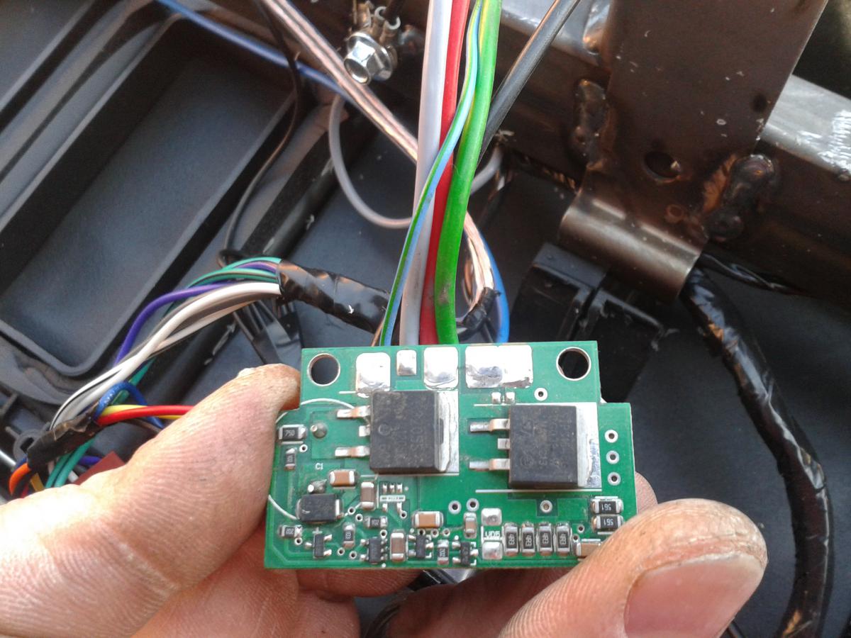

  Nik26 сказал:
КАК подключить новый??
зелёный с красным на моторчик,чёрный с площадкой на массу,белый вместо чёрного,синий это синий.
плату не помещает покрыть полиуретановым лаком.в магазинах которые торгуют электроникой,компонентами точней,он там водится.
Nik26
Crady, спасибо..,а лак долго сохнет?лаком все заливать? и почему на "заводском" не было массы?
Да,моторчик сегодня проверил напрямую с акума-робит :) ..,а вот в поисках регулятора весь город объехал-нашел только тот что нового образца..,заезжал в газ-центр--у них тож в наличии не было,но просветили-такой регулятор на "105" волгах ставится
Изменено пользователем Nik26
Crady
  Nik26 сказал:
а лак долго сохнет?
15 минут каждый слой.при плюсовой температуре.лучше для просушки на батарею положит
  Nik26 сказал:
изменили маленько там схему.ща и с завода с массой идут.
  Nik26 сказал:
лаком все заливать?
плату с 2х сторон.слоя 2 хватит.в воду его макать не будешь же..в принципе от влаги и слоя хватит

Nik26
  В 10.12.2014 в 15:30, Crady сказал:
В общем соединил я сегодня так-результат нулевой,только движок троить начал и глохнуть.покрутил на машине старый разъем и выявил-красный и белый провода объеденены в общий контакт.в итоге-отрезал разъем от старого и соединил-синий на синий,черный на черный,белый на красный.,красный и зеленый напрямую на моторчик ушли...и все заробило)).домой зашел-погреться и дальше пойду собирать
Crady
Nik26, в общем понятно,значит с печкой 12 года твоя не совпадает...интересно однака.имеем по ходу уже третий вариант подключения.

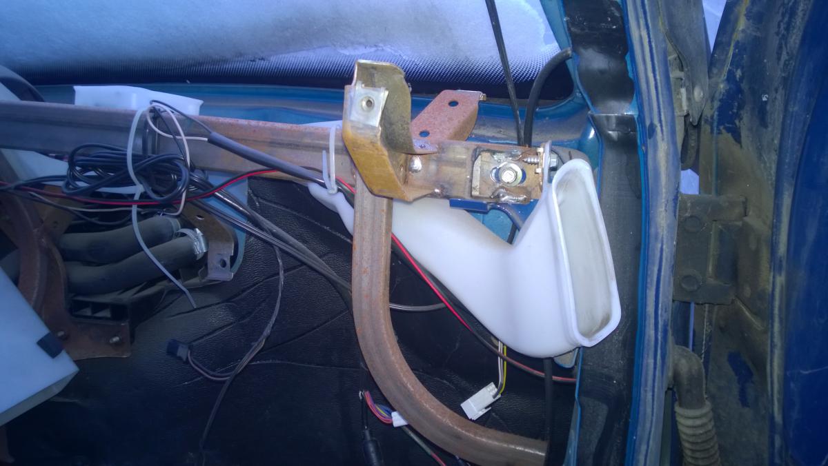

собираю панель, откуда эта металлическая скоба?
Изменено пользователем DimaTSK
DimaTSK
крепит к моторному щиту металлическую трубу-усилитель, правильно?
Nik26
DimaTSK,на скок я помню визуально-такая скоба видна,когда снимаешь кожух печки под панелью,напротив пассажира(который в центре сидит)
упс,на втором фото глянул-оттуда она

Начитавшись ужасных историй решил не ждать поломки платы а залить ее лаком. Во время разбора панели с целью проклеить шумоизоляцию добрался и до платы. Несмотря на пробег 8000 км плата уже была покрыта пылью. Помыл ее спиртом залил лаком в три слоя. Также установил салонный фильтр. Попытался вырезать дырку в панели для облегченного доступа в дальнейшем, но сильно мешает проходящий рядом воздуховод . Есть сомнения что получиться добраться. По поводу проблемного винта справа в глубине долго не мог открутить пока не придумал согнуть не большой ключ на 8 на 90 градусов и ним потихонку по пол оборота удалось выкрутить. На место его закручивать не стал.
