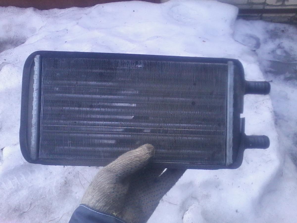

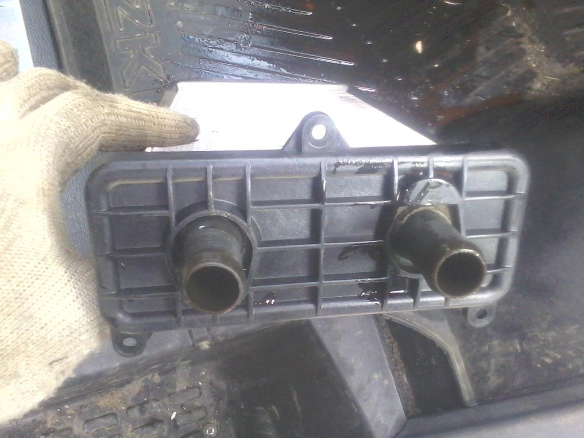

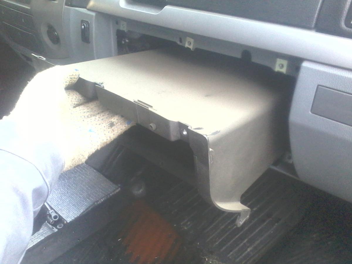

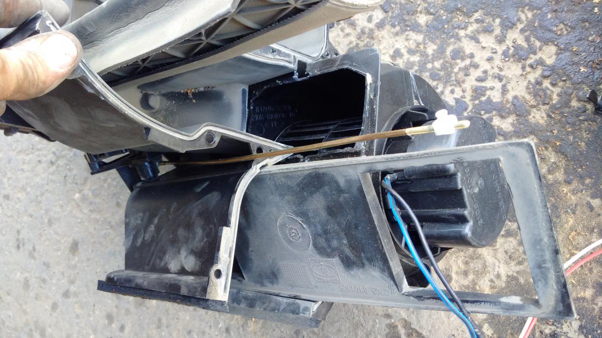

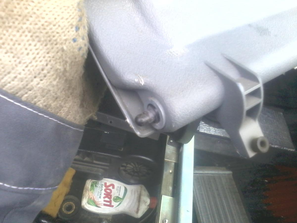

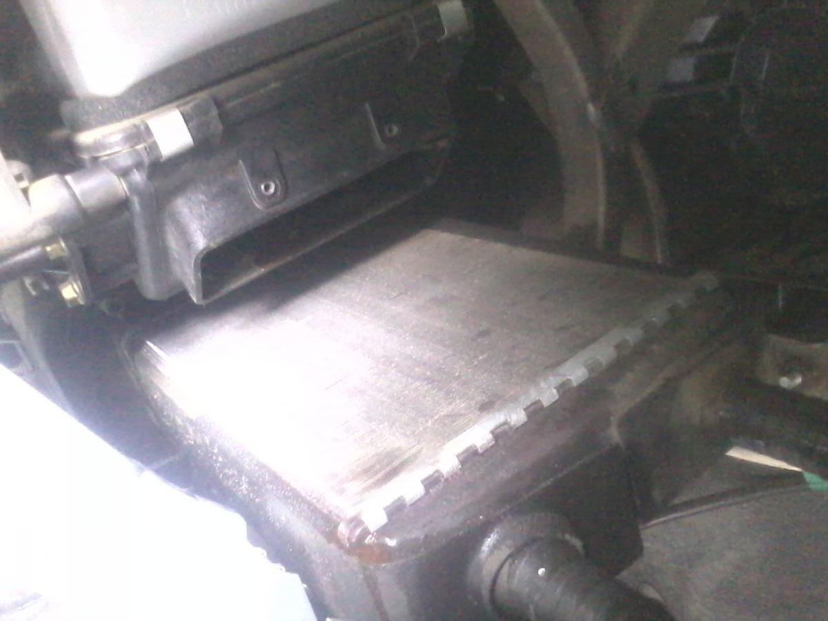

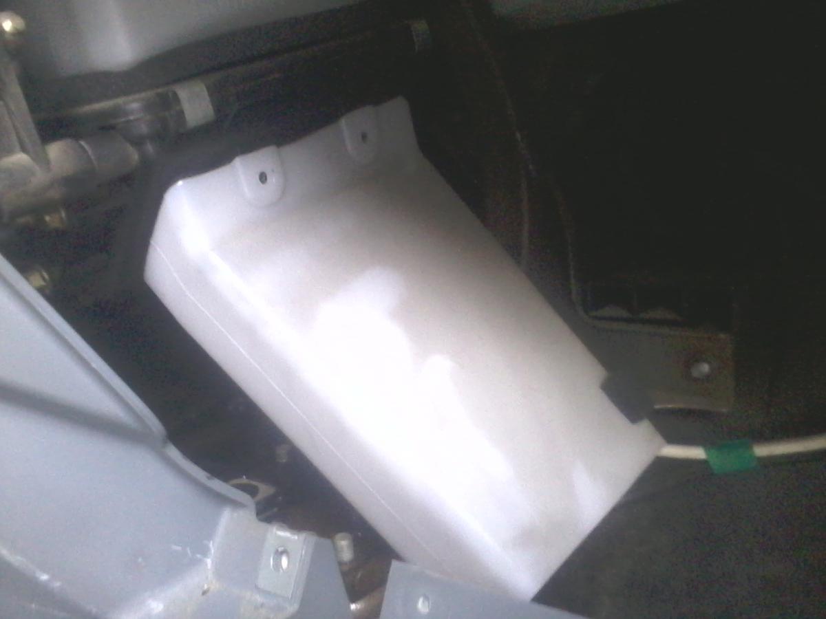

Всем привет! Потёк у меня радиатор печки - менял и фоткал всё...

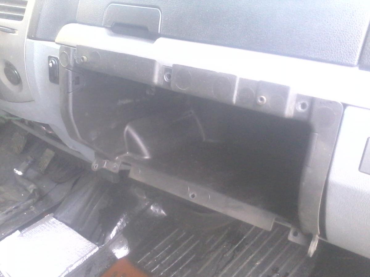

1. Снимаем правый нижний бардачёк post-81021-0-79755600-1426102061_thumb.jpg задавив усики (они на пружинках) post-81021-0-43239500-1426102130_thumb.jpg
2. Откручиваем сам бардачёк и вынимаем его (один саморезик внутри, на задней стенке) post-81021-0-00747000-1426102230_thumb.jpgpost-81021-0-47018900-1426102245_thumb.jpg
3. Откручиваем белый воздуховод и снимаем его post-81021-0-60631400-1426102318_thumb.jpg

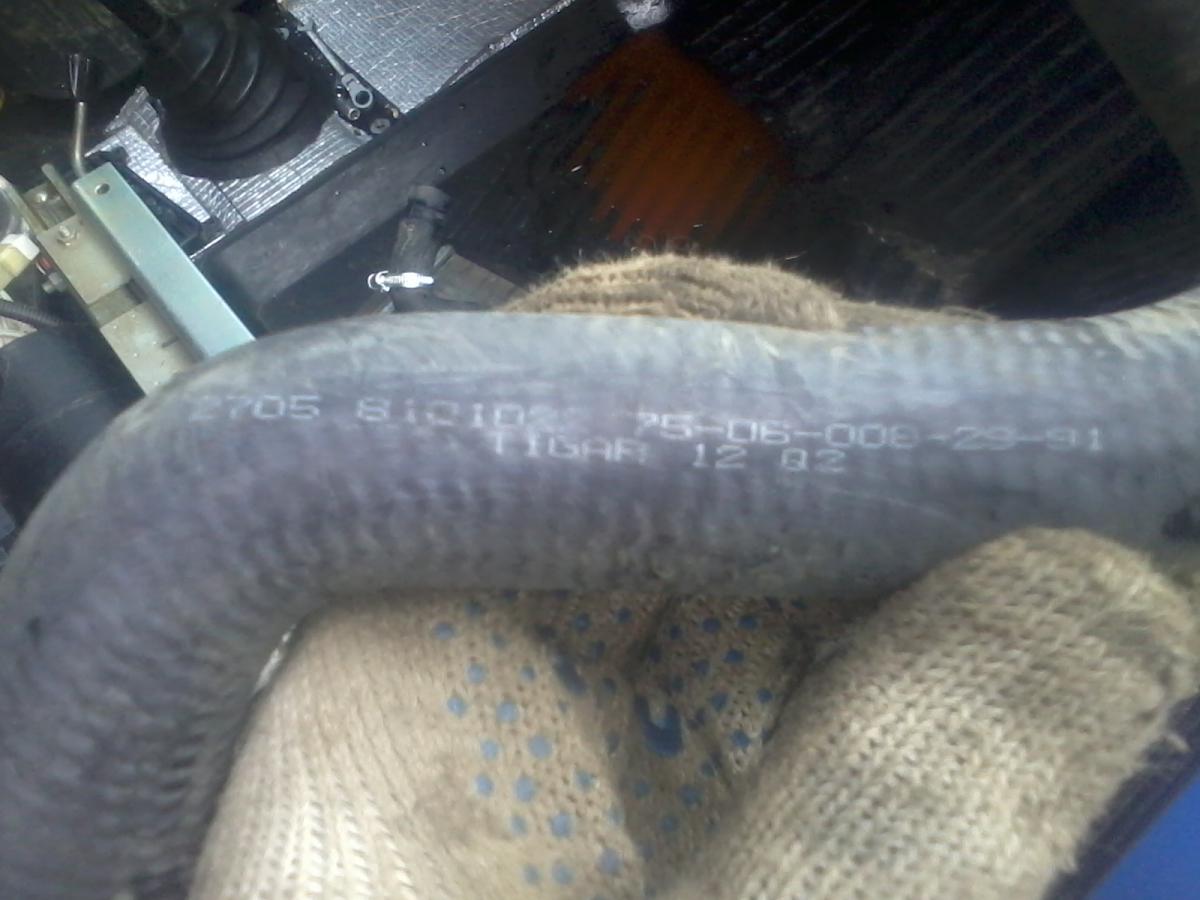

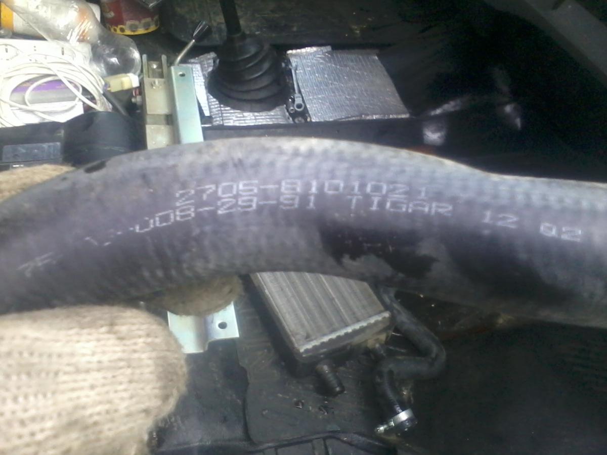

4. Откручиваем и снимаем два патрубка (номера патрубков: 2705-8101021 TIGAR; 2705-8101022 TIGAR)post-81021-0-39615800-1426102376_thumb.jpgpost-81021-0-39143000-1426102397_thumb.jpg
5. Откручиваем 3 самореза на крышке радиатора post-81021-0-08769100-1426102693_thumb.jpg и осторожно вынимаем его как картридж post-81021-0-92670900-1426102763_thumb.jpg

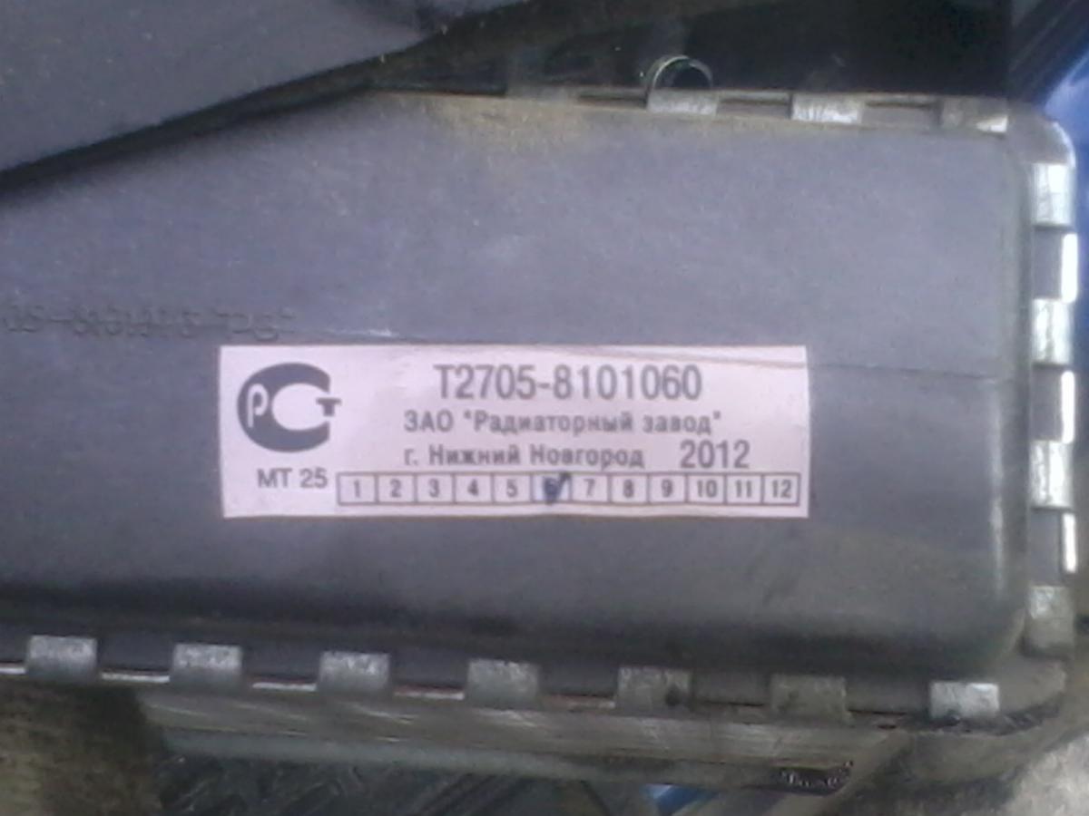

Вот такой радиатор стоял у меня post-81021-0-16471800-1426102822_thumb.jpg post-81021-0-06638000-1426102860_thumb.jpg
Купил и поставил такой post-81021-0-10704800-1426102904_thumb.jpg post-81021-0-01752400-1426102923_thumb.jpg
Собираем в обратной последовательности...
Всем удачи, спасибо за внимание!!!

Хороший фото отчет,это единственное в нашей печке,что можно быстро и без геморроя заменить!!! :D

Это верно! Ещё у меня отклеялись почти все уплотняющие резинки на заслонках. Две подклеял, дуют в ноги, до остальных не добраться. Кто будет снимать и разбирать корпус печки - обязательно проклейте все резиновые уплотнители на заслонках!!! А то они заворачиваются и мешают плотному закрыванию...

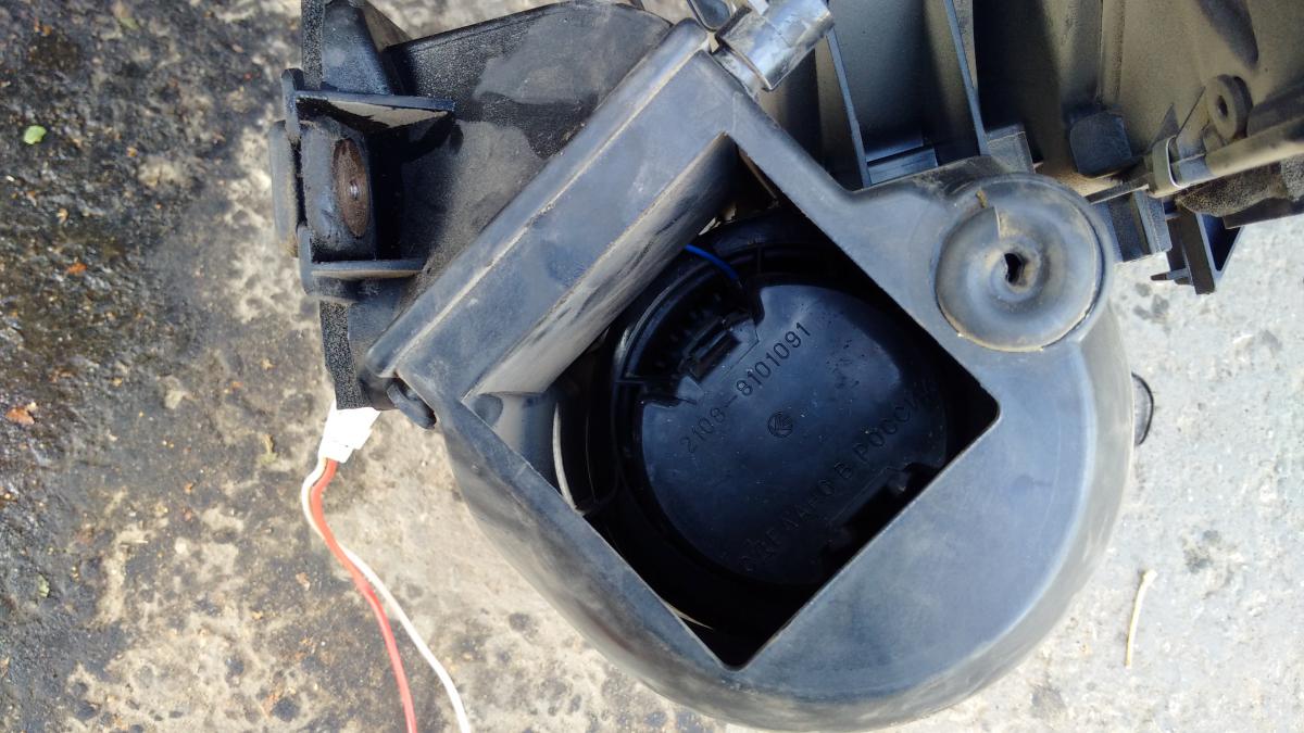

Может кому интересно. у нас мотор печки на бизнес только на заказ две недели ждать и стоит он 4500.купил мотор от ваз 2108,отпилил на нем пластиковые уши и подогнал на 5 мм выступ с другой стороны.работы на 5 минут.он шире примерно на 5 см,но там много места и ничего не мешается.печка как работала так и работает,никаких проблем нет.не шумит,дует с той же силой,скорость регулируется плавно.а главное это цена,всего 1000рублей
