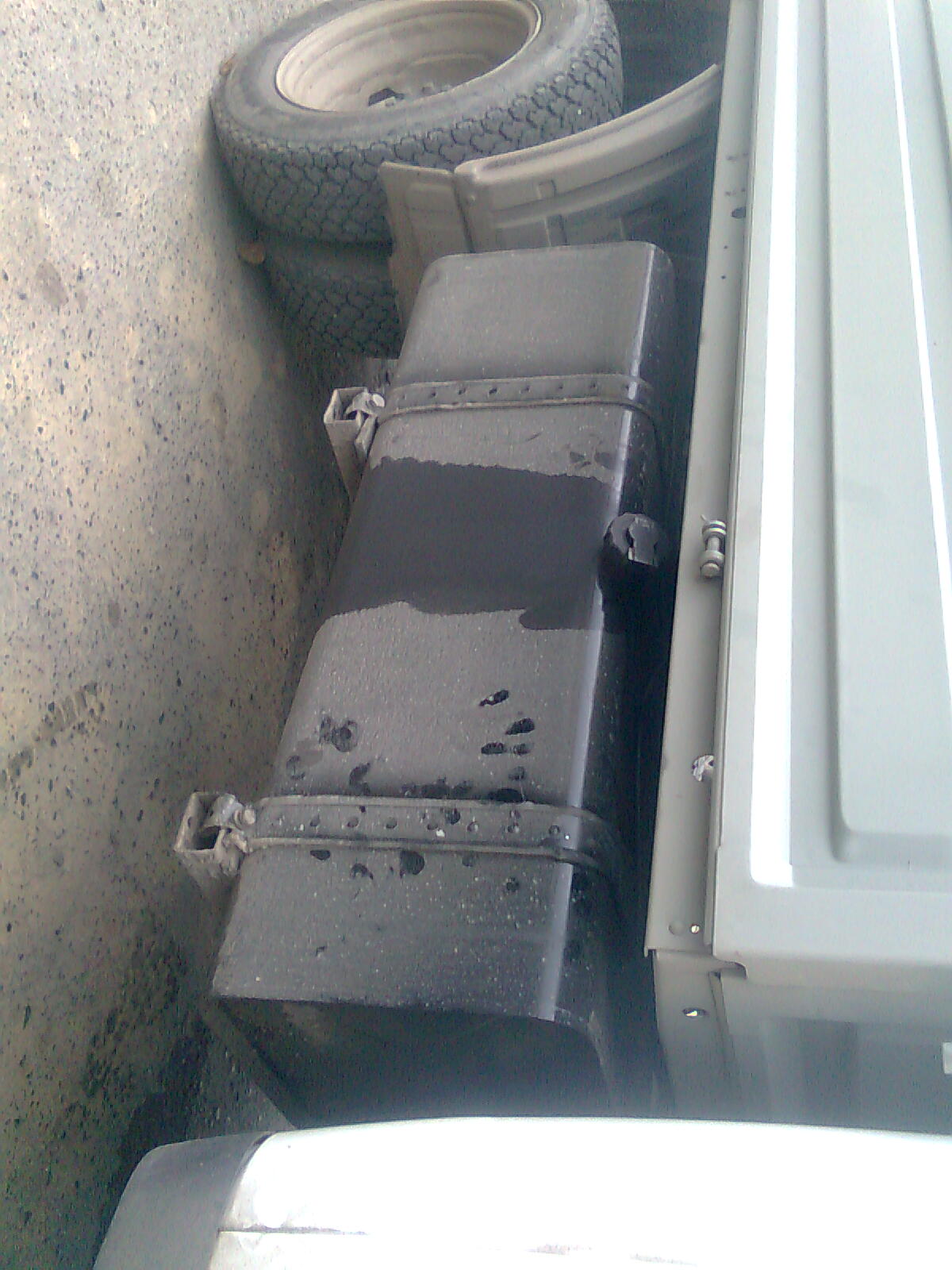

554 33 Опубликовано 1 сентября, 2011 Кто ну будь поставил второй бак?И как их можно за паралелить?Хочу поставить от зила на 130 литров.Вчера поставил бак на правую сторону то есть получился дополнительный от исудзу эльф на сто литров сегодня заправил оба получилось 170 литров щастлив как низнаю хто(заправил то по 12 рублей)сейчас вот думаю развернуть бак так чтоб горловина была внутрь и толстый шланг на левую сторону чтоб заправлять с одной стороны,и ещё вот на топливный датчик идут провода.а что если их запаралелить с доп баком кроме плюса а плюс сделать переменный надо в одном баке хоп на него плюс включил(ну всё культурно кнопочка в салон)надо в другом хоп туда плюс подал Поделиться сообщением Ссылка на сообщение Поделиться на другие сайты

LEXA.S.35 0 Опубликовано 5 сентября, 2011 (изменено) Вчера поставил бак на правую сторону то есть получился дополнительный от исудзу эльф на сто литров сегодня заправил оба получилось 170 литров щастлив как низнаю хто(заправил то по 12 рублей)сейчас вот думаю развернуть бак так чтоб горловина была внутрь и толстый шланг на левую сторону чтоб заправлять с одной стороны,и ещё вот на топливный датчик идут провода.а что если их запаралелить с доп баком кроме плюса а плюс сделать переменный надо в одном баке хоп на него плюс включил(ну всё культурно кнопочка в салон)надо в другом хоп туда плюс подаля себе так сразу делал, чтоб заправляться с одной стороны,шланг и горловину от старых пластмассовых баков,поставил погружной насос,через кнопку перекачиваю в основной бак,а от уровня подключил только остаток и на лампочку у кнопки(загорается когда в баке остается около 5 литров)подсветка кнопки горит когда включен насос Изменено 5 сентября, 2011 пользователем LEXA.S.35 Поделиться сообщением Ссылка на сообщение Поделиться на другие сайты
554 33 Опубликовано 26 сентября, 2011 фото в студию!!!и подробное описание,подключения!!! :blink:крепление: как для газового балона,пока не подключил так как канистра висит 1 Поделиться сообщением Ссылка на сообщение Поделиться на другие сайты
