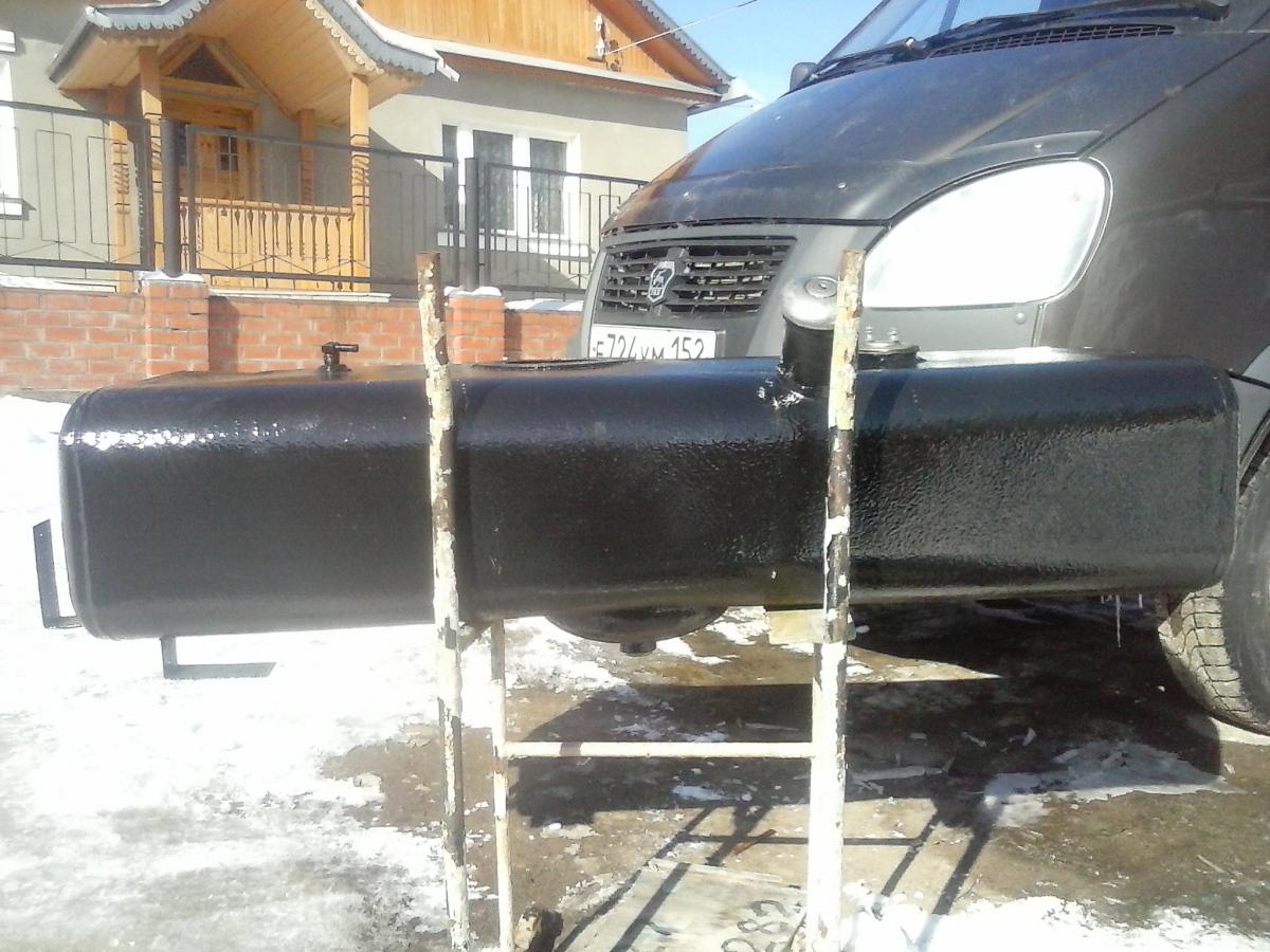

Залётчик 374 Опубликовано 5 февраля, 2017 (изменено) Во сколько обошелся без установки? И зачем родной убрал.Надо было оставить для большего объема.Если совсем голый бак, то 5 с чем-то 5700 кажись. С антигравием не было, с нормальной крышкой, тоже. Обычая закрутка без замка и тугая. Выбросил её, поставил со старого , родного бака.РТИ все три меняны, металлические ленты, тоже и ещё чего-то по мелочам. Просохатил сеточку на заборнике. Старую продули.Грязи было ппц.Хватит. Не хочу узаканивать, палево будет полное. На 1000км хватит этого, а мне больше и не надо )На лампе 123км проехал и ещё пара литров осталась. Литров 20 там где-то, можно без суеты искать нормальную АЗС, раньше такого позволить не мог.На одной заправке теперь в Москву или Казань туда и обратно Поставил себе "бакоровский" от Хино на 200 л. Правда у меня 5 метров кузов .Мне 140 не влазит по длине. Там 120 комфортно умещается (кузов 4м) 140 уже не влезет. Изменено 5 февраля, 2017 пользователем Залётчик 1 Поделиться сообщением Ссылка на сообщение Поделиться на другие сайты

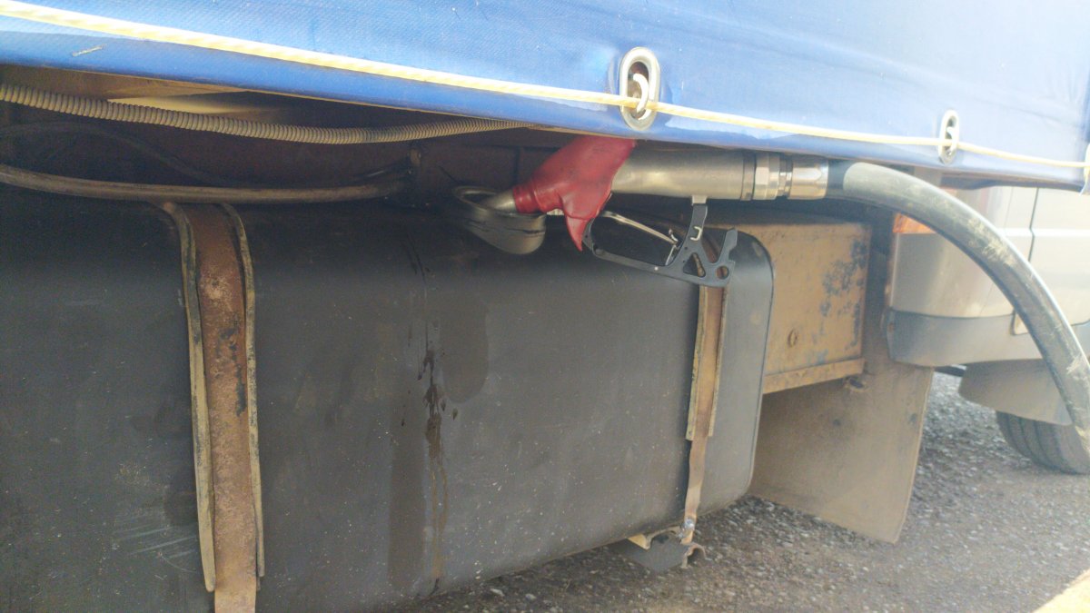

Alex030569 6 404 Опубликовано 23 июля, 2020 Поменял свой 125-литровый старый бак,на новый 180 литровый.Сегодня по рации сразу купил солярку 200 литров,по 38 руб/л(160 литров в большой бак+40 литров в заводской).Сразу окупил половину стоимости нового бака(брал за 2500). Надо будет с левой стороны убрать заводской и подготовить место под такой же бак на 180 литров. 2 Поделиться сообщением Ссылка на сообщение Поделиться на другие сайты
Владимир 23 490 Опубликовано 23 июля, 2020 20 минут назад, Alex030569 сказал: Поменял свой 125-литровый старый бак,на новый 180 литровый.Сегодня по рации сразу купил солярку 200 литров,по 38 руб/л(160 литров в большой бак+40 литров в заводской).Сразу окупил половину стоимости нового бака(брал за 2500). Надо будет с левой стороны убрать заводской и подготовить место под такой же бак на 180 литров. Будка явно не 2 метра. С чего бак? Поделиться сообщением Ссылка на сообщение Поделиться на другие сайты
Alex030569 6 404 Опубликовано 23 июля, 2020 1 минуту назад, Владимир 23 сказал: Будка явно не 2 метра. С чего бак? В ширину 2,25 внутри.Бак брал на авторазборе,бак новый, Камазовский,заводской. Поделиться сообщением Ссылка на сообщение Поделиться на другие сайты
