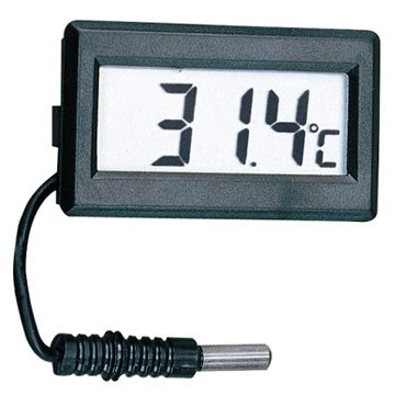

rusgg 4 003 Опубликовано 6 января, 2013 (изменено) слушай, а ты не планировал какой-нить аккуратный индикатор температуры с датчиком установить?планировал, но по сути зачем он нужен? в принципе полно таких электронных термометровкак вариант от бк датчик можно пристроить или проще штатным стрелочником мерить,можно на него питание от вебасты подать ( с помпы) и при работе будет показывать температуру Изменено 6 января, 2013 пользователем rusgg Поделиться сообщением Ссылка на сообщение Поделиться на другие сайты
rusgg 4 003 Опубликовано 6 января, 2013 (изменено) или конструкторы какие-нить.. http://fotki.yandex.bum/178750/?p=0купи китайский за 100руб, в авто магазинеесли с двумя датчиками можно на вход и выход поставить, полный контроль :)примотай к шлангу, и сверху теплоизолятором Изменено 6 января, 2013 пользователем rusgg Поделиться сообщением Ссылка на сообщение Поделиться на другие сайты
Владисон 72 Опубликовано 6 января, 2013 rusgg, спасиба за совет ) Поделиться сообщением Ссылка на сообщение Поделиться на другие сайты
rusgg 4 003 Опубликовано 6 января, 2013 rusgg, спасиба за совет )ага , только сразу разочарую китайские на морозе не хотят показывать , зато электричества не потребляютсветодиодные включеными нельзя оставлять ,прожорливые они, нужна комутация питания (от помпы вебасты опятьже) Поделиться сообщением Ссылка на сообщение Поделиться на другие сайты
Владисон 72 Опубликовано 6 января, 2013 да, мне бы хотелось, чтоб просто температура жидкости на входе котла торажалась, как в Бинаре.Нажал кнопку - там три индикации - время работы котла, температура жидкости, напряжение аккумулятора, часы. Поделиться сообщением Ссылка на сообщение Поделиться на другие сайты

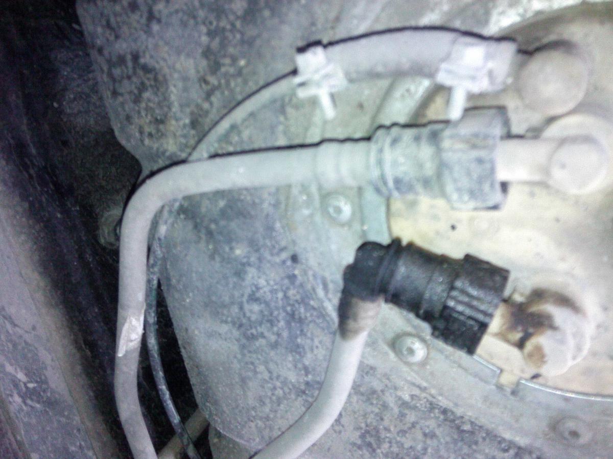

Малюта 2 Опубликовано 23 января, 2013 Зачем такие сложности с индикацией температуры? Я поставил перемычку через тумблер, которая запитывает панель приборов при выключенном зажигании. Это позволяет включать печку и греть салон, когда мотор не работает, а так же контролировать температуру тосола по штатному темперометру. Все прекрасно работает, каких -либо косяков связаных с перемычкой не обнаружил... Но у меня другая проблема. При температуре ниже минус 15 градусов, вебаста (установленная заводом-изготовителем) не выходит в режим нагрева. Пожужжит и затихнет. Когда тепло - нет проблем. Думаю связано это с малым сечением шланга топливоподачи. Поставили на заводе какую-то капилярную трубку кустарным способом. Насосу топливному вебасты просто сил видимо не хватает прокачать загустевшее топливо. На фото видно эту прилаженую капилярную трубку. Может кто сталкивался с такой проблемой или знает какого сечения должен быть топливопровод?ЗЫ. Сам двигатель при морозе ниже 15 град. заводится и работает нормально. Зачем такие сложности с индикацией температуры? Я поставил перемычку через тумблер, которая запитывает панель приборов при выключенном зажигании. Это позволяет включать печку и греть салон, когда мотор не работает, а так же контролировать температуру тосола по штатному темперометру. Все прекрасно работает, каких -либо косяков связаных с перемычкой не обнаружил... Но у меня другая проблема. При температуре ниже минус 15 градусов, вебаста (установленная заводом-изготовителем) не выходит в режим нагрева. Пожужжит и затихнет. Когда тепло - нет проблем. Думаю связано это с малым сечением шланга топливоподачи. Поставили на заводе какую-то капилярную трубку кустарным способом. Насосу топливному вебасты просто сил видимо не хватает прокачать загустевшее топливо. На фото видно эту прилаженую капилярную трубку. Может кто сталкивался с такой проблемой или знает какого сечения должен быть топливопровод?ЗЫ. Сам двигатель при морозе ниже 15 град. заводится и работает нормально. Поделиться сообщением Ссылка на сообщение Поделиться на другие сайты
