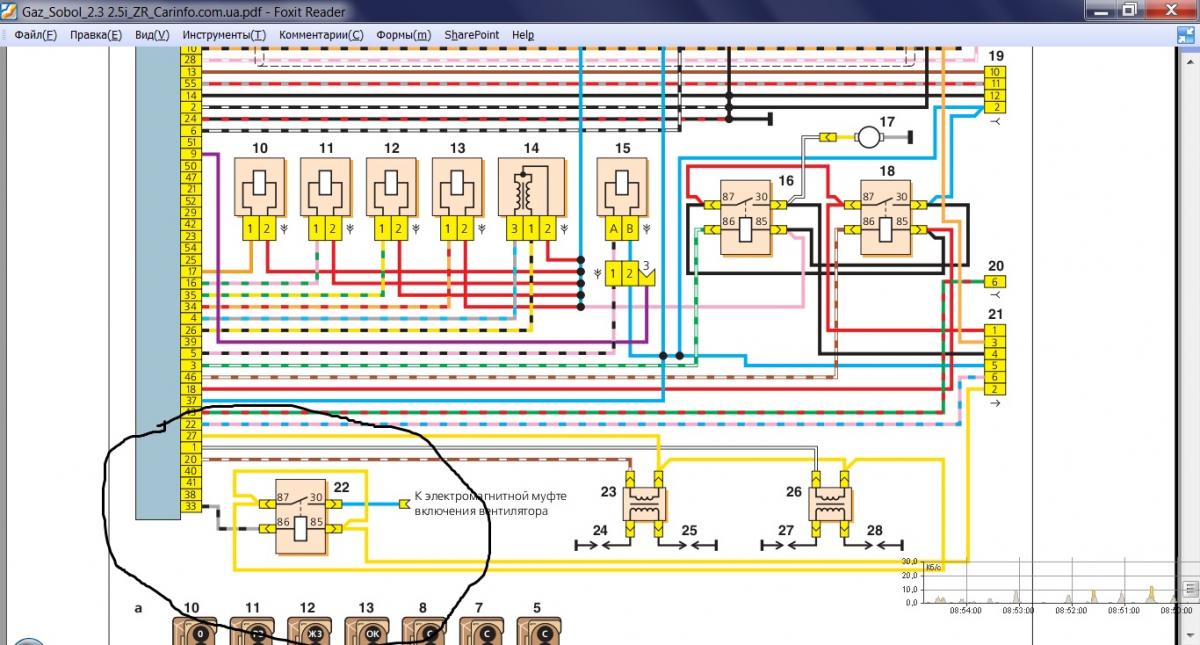

не сторонник переделки штатной проводки, поэтому по моему мнению проще добавить одно реле, чем резать штатную проводку, да и муфта остается задействована, согласно предложенной вами схемы, муфта уже не работает, посмотрите схему автомобиля и сравните со своей:https://www.gazelleclub.ru/forum/index.php?app=core&module=attach&section=attach&attach_rel_module=post&attach_id=16884
