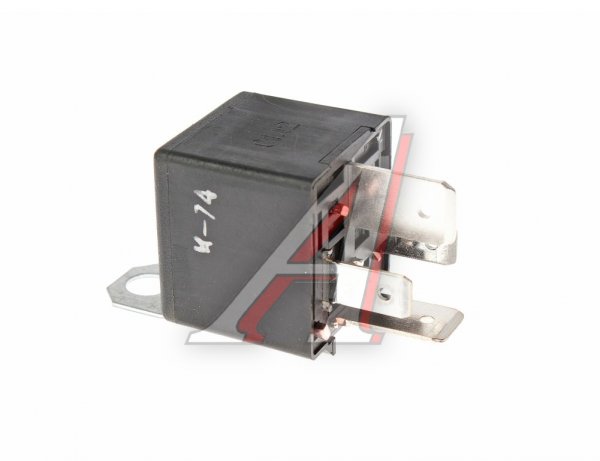

TAD 387 Опубликовано 1 мая, 2015 Андрюха73rus,Такое Поделиться сообщением Ссылка на сообщение Поделиться на другие сайты
странNik 244 Опубликовано 1 мая, 2015 стартерное побольше и в железа,на керамике..но на венты стоят такие в пластике уж скок лет и норм Поделиться сообщением Ссылка на сообщение Поделиться на другие сайты
TAD 387 Опубликовано 1 мая, 2015 Андрюха73rus, позицию (Е) на схеме исключить. 1 Поделиться сообщением Ссылка на сообщение Поделиться на другие сайты
