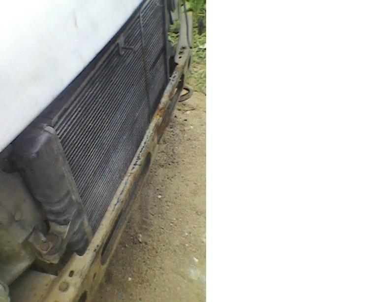

андрей82 0 Опубликовано 20 июня, 2011 (изменено) Так же как и на новую, расстояние между усилителем и радиатором одинаковое. А как - смотри фотки. Я незнаю как у кого, а у меня на старой газели между усилителем бампера и радиатором 3 см. туда ничего не влезет. Крепление С БОКОВ ПРОУШИНами, подрамника как у вас у меня нет! радиатор устанавливается почти в притык к верхней перекладине (с капотным замком). радиатор крепется на проушинах с переди на кузов. А на новой кулак пролезет между радиатором и усилителем. Декоративная решетка с вентиляторами и близко не станет! Изменено 20 июня, 2011 пользователем андрей82 Поделиться сообщением Ссылка на сообщение Поделиться на другие сайты
андрей82 0 Опубликовано 22 июня, 2011 Я незнаю как у кого, а у меня на старой газели между усилителем бампера и радиатором 3 см. туда ничего не влезет. Крепление С БОКОВ ПРОУШИНами, подрамника как у вас у меня нет! радиатор устанавливается почти в притык к верхней перекладине (с капотным замком). радиатор крепется на проушинах с переди на кузов. А на новой кулак пролезет между радиатором и усилителем. Декоративная решетка с вентиляторами и близко не станет!Ну куда здесь можно их воткнуть!!!!!!!!!!!!!!!!!!!!!!!!!!!!!!!!!!!!! :rolleyes: :rolleyes: :rolleyes: :rolleyes: :rolleyes: Поделиться сообщением Ссылка на сообщение Поделиться на другие сайты
