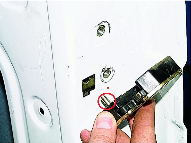

John Rambo 0 Опубликовано 18 марта, 2011 (изменено) Захлопнул пассажирскую Дверь и больше не открывается не с наружи не с внутриЗамок был закручен на 1 болт, Подскажите пожалуйста как теперь открыть? :unsure: Желательно Без Монтировок :rolleyes: (Газель 1998 Года) Изменено 18 марта, 2011 пользователем John Rambo Поделиться сообщением Ссылка на сообщение Поделиться на другие сайты
шурик 60 492 Опубликовано 18 марта, 2011 (изменено) Захлопнул пассажирскую Дверь и больше не открывается не с наружи не с внутриЗамок был закручен на 1 болт, Подскажите пожалуйста как теперь открыть? Желательно Без Монтировок :rolleyes: (Газель 1998 Года)Снимай обивку двери и нащупай рычажок обведённый красным на фото верх или в низ его нажми. Изменено 18 марта, 2011 пользователем шурик 60 1 Поделиться сообщением Ссылка на сообщение Поделиться на другие сайты

John Rambo 0 Опубликовано 20 марта, 2011 Снимай обивку двери и нащупай рычажок обведённый красным на фото верх или в низ его нажми.Спасибо Помагло Можно закрывать Тему :rolleyes: Поделиться сообщением Ссылка на сообщение Поделиться на другие сайты

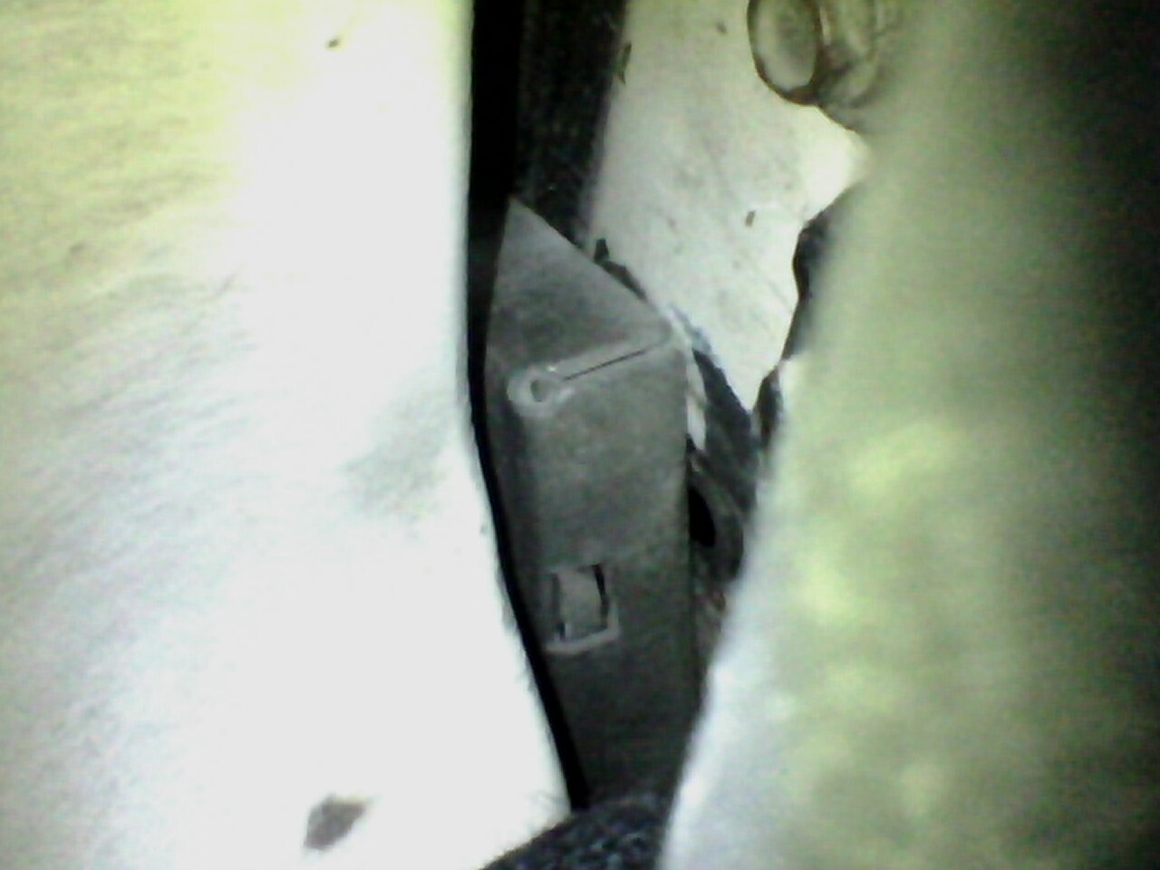

gdc 9 Опубликовано 27 февраля, 2015 (изменено) Не открывается дверь вообще никак. Толстой проволокой цеплял, толкал указанный в советах рычажок на защёлке. Он опускается вниз до упора, но дверь так и не отпирается. Открутил передние- верхний и нижний направляющие двери, но дверь почти не отгибается. Уже не знаю что можно ещё сделать. Что можно придумать ещё? Не хотелось бы резать болгаркой или гнуть металл на двери, чтобы добраться до винтов. Дверь выдвижная средняя. Изменено 27 февраля, 2015 пользователем gdc Поделиться сообщением Ссылка на сообщение Поделиться на другие сайты

gdc 9 Опубликовано 27 февраля, 2015 Снять обшивку и открыть замок вручную изнутри. Без всяких тяг. Я почти так и сделал. Взял прутик стальной, оттянул ручку(открыл), нашёл штырек запора на шоколадке, отодвинул вниз до конца его, но дверь не открывается. Поделиться сообщением Ссылка на сообщение Поделиться на другие сайты

шурик 60 492 Опубликовано 27 февраля, 2015 gdc, А сама "шоколадка" к двери прикручена или болтается? Поделиться сообщением Ссылка на сообщение Поделиться на другие сайты
gdc 9 Опубликовано 27 февраля, 2015 А сама "шоколадка" к двери прикручена или болтается?Не болтается(не качается), но болты не затянуты Поделиться сообщением Ссылка на сообщение Поделиться на другие сайты
Гость gera Опубликовано 27 февраля, 2015 У тебя шляпка сточена на шипе? У меня постоянно клинило, пока не сточил... Поделиться сообщением Ссылка на сообщение Поделиться на другие сайты
gdc 9 Опубликовано 27 февраля, 2015 У тебя шляпка сточена на шипе? У меня постоянно клинило, пока не сточил...целая Поделиться сообщением Ссылка на сообщение Поделиться на другие сайты
Гость gera Опубликовано 27 февраля, 2015 Выбивай,скорее всего на шляпке закусило. Поделиться сообщением Ссылка на сообщение Поделиться на другие сайты
gdc 9 Опубликовано 27 февраля, 2015 Выбивай,скорее всего на шляпке закусило. вообще я тряс и толкал дверь не слабо по всякому, даже снял передние направляющие. могло бы соскочить наверно Поделиться сообщением Ссылка на сообщение Поделиться на другие сайты
Гость gera Опубликовано 27 февраля, 2015 Ногой изнутри, без фанатизма, в правую часть. Можно попробовать шип выкрутить изнутри через крыло, но это надо проктологом быть. Поделиться сообщением Ссылка на сообщение Поделиться на другие сайты
gdc 9 Опубликовано 27 февраля, 2015 Ногой изнутри, без фанатизма, в правую часть. Можно попробовать шип выкрутить изнутри через крыло, но это надо проктологом быть. попробую так тогда Поделиться сообщением Ссылка на сообщение Поделиться на другие сайты
