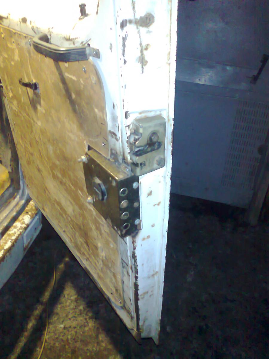

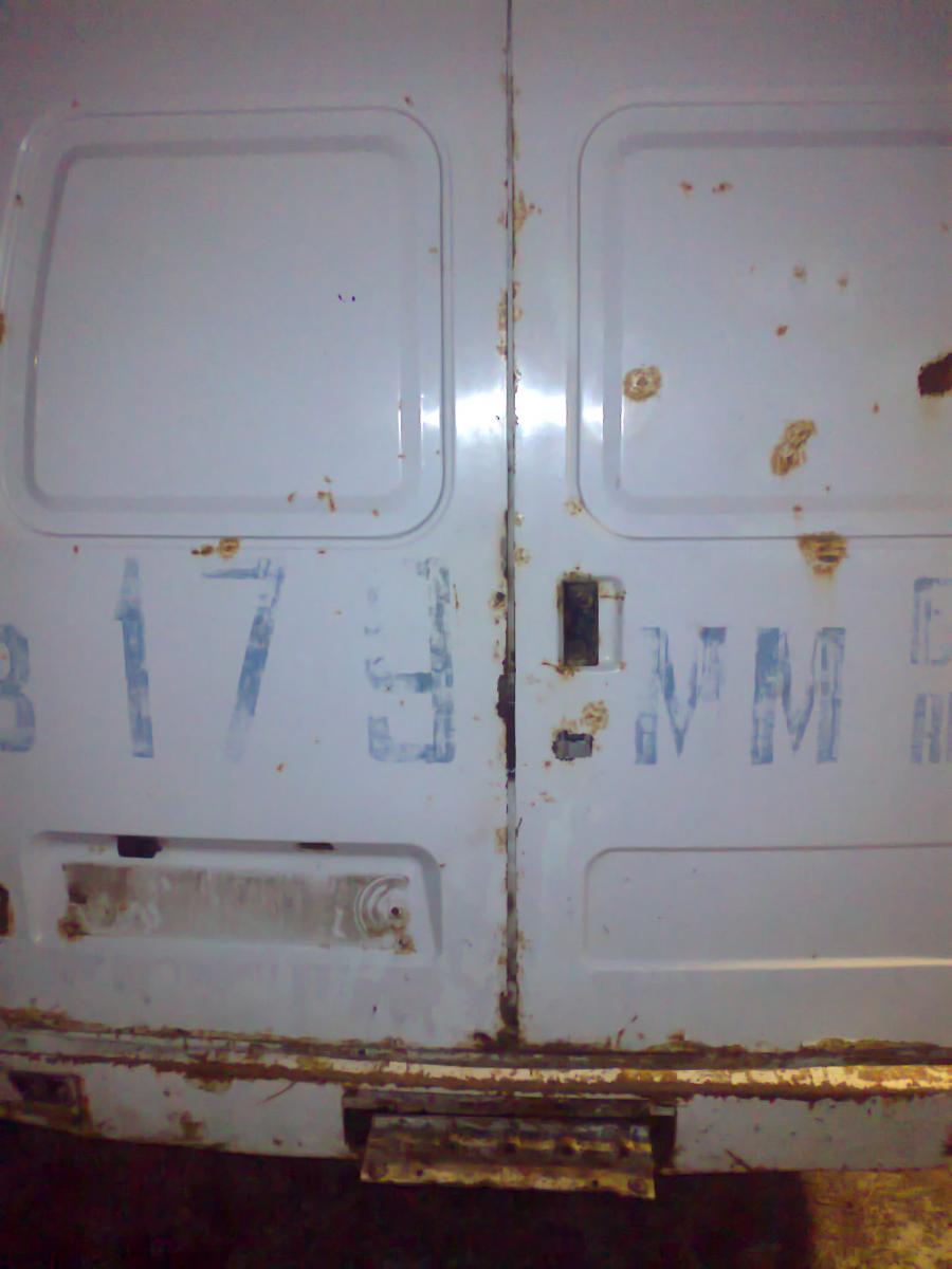

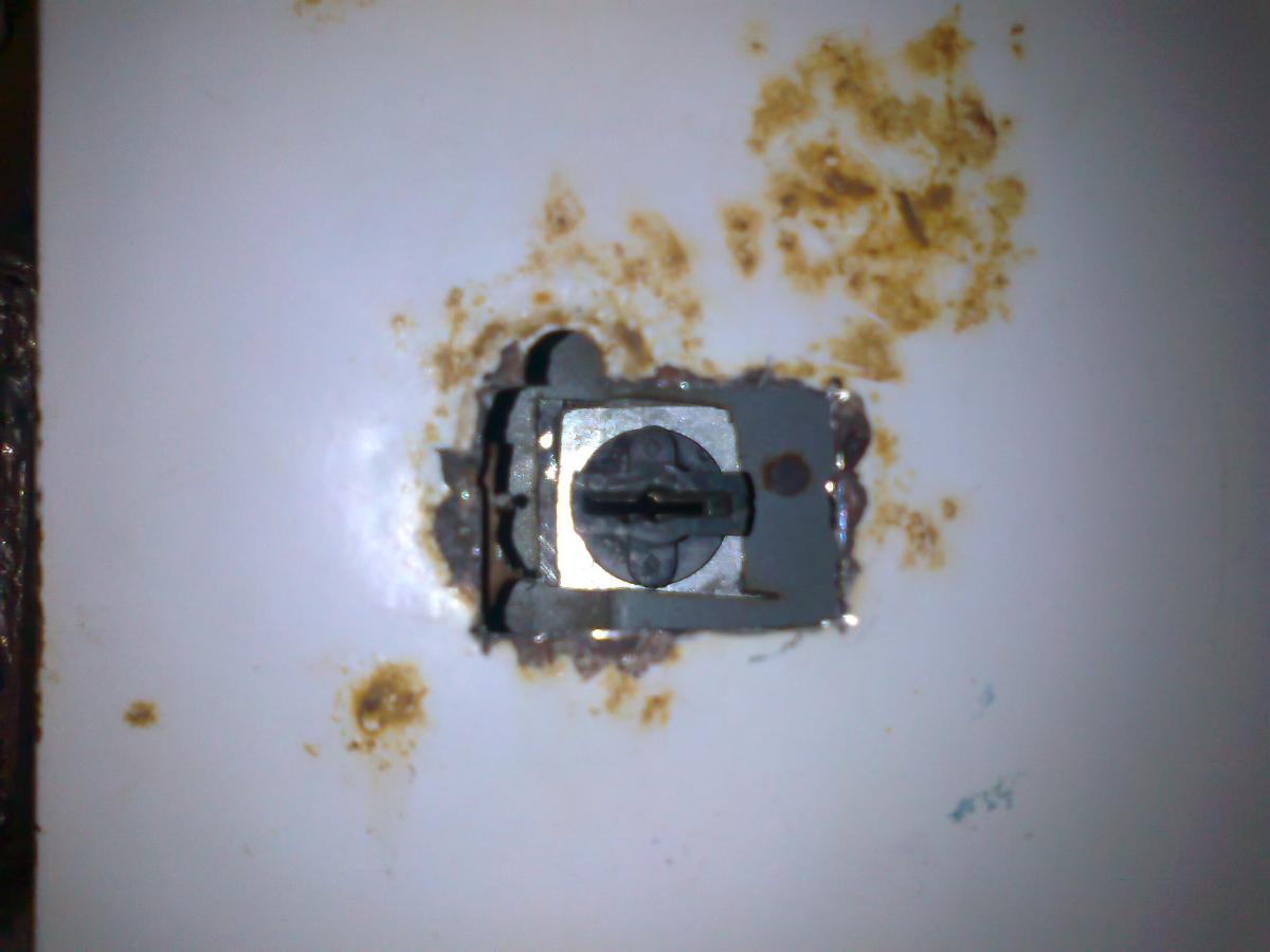

0_1329e6_9081e469_XXS.jpg0_1329e7_285360e5_XXS.jpg0_1329e8_6153269a_XXS.jpg0_1329e9_cb2cc483_XXS.jpg0_1329ea_3fd71a54_XXS.jpg0_1329eb_a5484af9_XXS.jpg0_1329ec_24252cf2_XXS.jpg0_1329e2_27f60d2d_XXS.jpg0_1329e3_bb7ca0c7_XXS.jpg0_1329e4_917bbcaf_XXS.jpg0_1329e5_63a0b5ce_XXS.jpg 0_1329e1_ce37f59_XXS.jpgеле вставил...

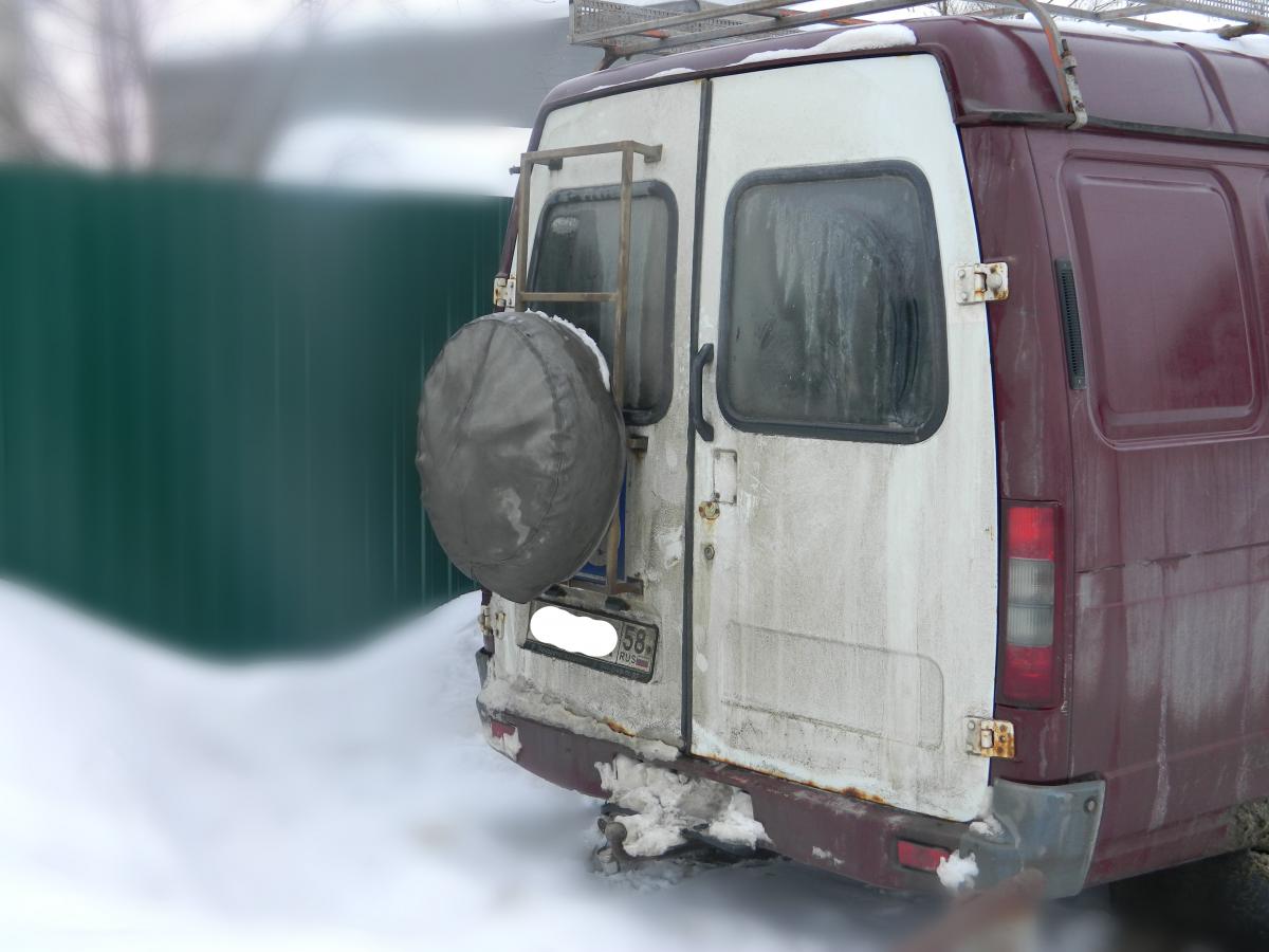

надоело мучиться с задними замками ,  плюнул и поставил врезной . год уже проблем не знаю
фото

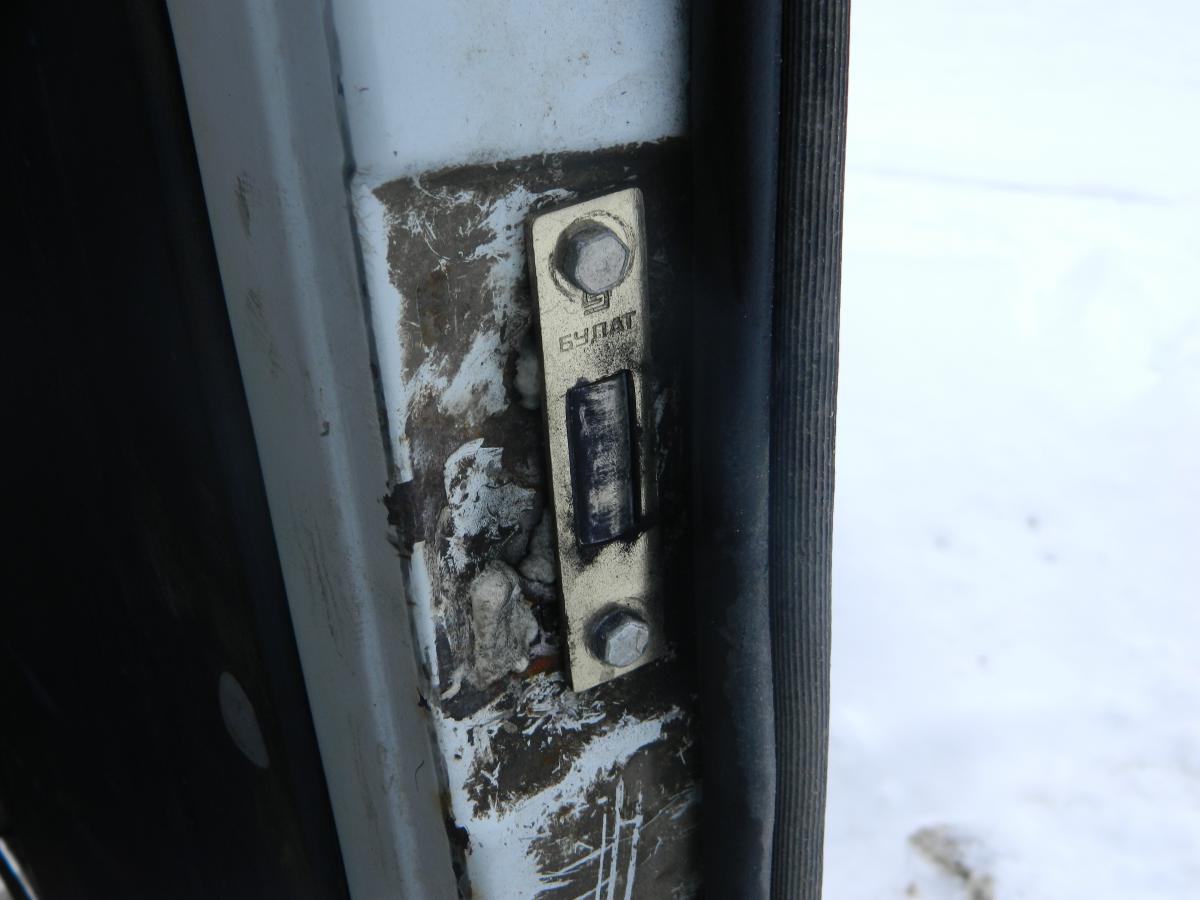

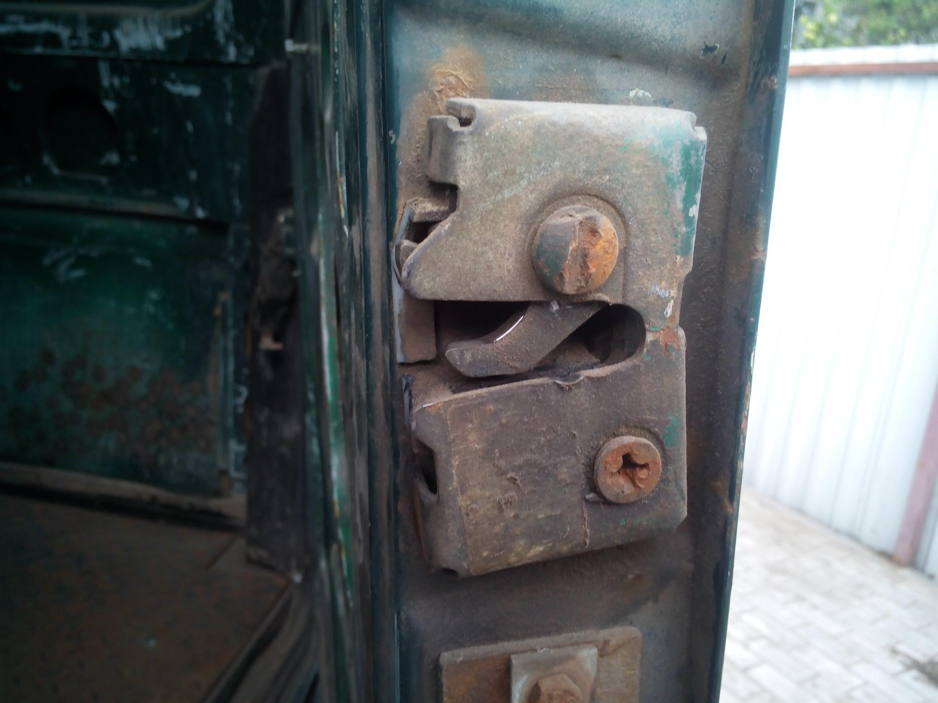

У меня стоят и шпингалеты и врезной замок (бытовой) и все равно не то. Шпингалеты опираются от тряски, двери гуляют относительно друг-друга, от этого разбивает штатную щеколду (на фото). Думаю делать какие-нибудь направляющие, чтобы снять нагрузку со штатной щеколды.

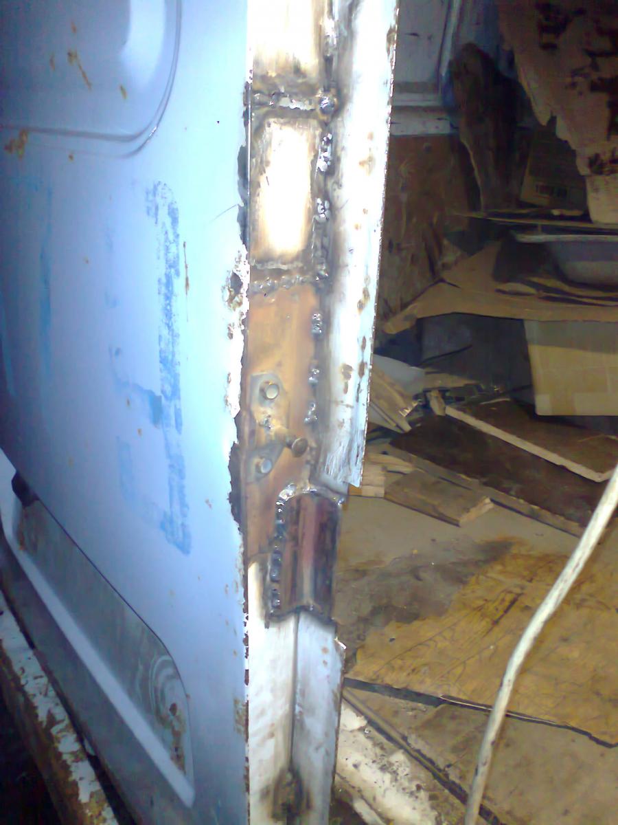

Серёга7

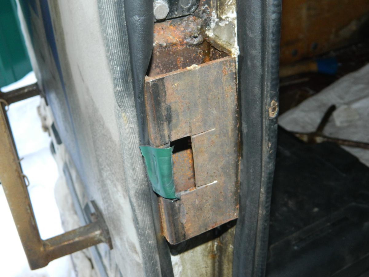

А у меня на 2705 задние замки были ваще никакие. Такая досталась от прежнего владельца. Ставить новьё не стал, так как ставить было по сути некуда. На левой двери были раздолбаны и порваны места установки защёлок, Решил вопрос радикально. Купил на рынке пару шпингалетов для внутренней установки, немного уголков приобрёл на металлоломке, немного листовой тройки .. болгарка ..  сварка .. Старый гаражный замок с гаража .. Двери стоят монументально. Не болтаются и ни что-то в этом духе. Снаружи отверстие под ключ надо немного облагородить. И потом всё покрасить ..
Результат
