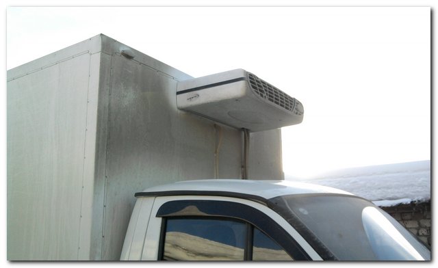

antoxapa 0 Опубликовано 31 марта, 2011 Скажите кто резал спойлер под кондей-? Поделиться сообщением Ссылка на сообщение Поделиться на другие сайты
myx 0 Опубликовано 31 марта, 2011 Сам не резал, но думаю болгаркой управишься за пять минут. Поделиться сообщением Ссылка на сообщение Поделиться на другие сайты
Артём 22 Опубликовано 31 марта, 2011 только 7 раз отмерь потом режь.можно ещё электро лобзиком.только пилку с мел шагом Поделиться сообщением Ссылка на сообщение Поделиться на другие сайты

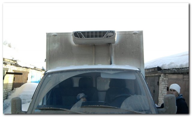

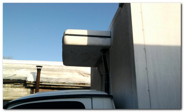

antoxapa 0 Опубликовано 1 апреля, 2011 только 7 раз отмерь потом режь.можно ещё электро лобзиком.только пилку с мел шагомЯ ещё с производителем спойлера до конца не определился.фургон 2-х мертовый "кондей" стоит под самым верхом срезается верхняя часть спойлера где ребро жёсткости .как поведёт себя в дальнейшем . отпишитесь кто резал за ранее СПАСИБО, Поделиться сообщением Ссылка на сообщение Поделиться на другие сайты
пашка 36 Опубликовано 1 апреля, 2011 только 7 раз отмерь потом режь.можно ещё электро лобзиком.только пилку с мел шагомпоставь пилку по металлу Поделиться сообщением Ссылка на сообщение Поделиться на другие сайты
СЕГА 506 Опубликовано 1 апреля, 2011 (изменено) Я ещё с производителем спойлера до конца не определился.фургон 2-х мертовый "кондей" стоит под самым верхом срезается верхняя часть спойлера где ребро жёсткости .как поведёт себя в дальнейшем . отпишитесь кто резал за ранее СПАСИБО,а зачем обрезать ? вырезать дыры нельзя что ли? можно просто отверствия насверлить напротив кондея для забора воздуха. Изменено 1 апреля, 2011 пользователем СЕГА Поделиться сообщением Ссылка на сообщение Поделиться на другие сайты
OHOTNIK 6 Опубликовано 1 апреля, 2011 а зачем обрезать ? вырезать дыры нельзя что ли? можно просто отверствия насверлить напротив кондея для забора воздуха.+100, если только они друг другу не мешают(не упираются), у нас ребята так и делали, вертикальные узкие прорези, у одного не влез под спойлер, обреза и поставил усилитель из алюминиевого уголка, на заклепках. второй год так ездит, ничего не трескается. Поделиться сообщением Ссылка на сообщение Поделиться на другие сайты
АлТек 4 Опубликовано 1 апреля, 2011 Я ещё с производителем спойлера до конца не определился.фургон 2-х мертовый "кондей" стоит под самым верхом срезается верхняя часть спойлера где ребро жёсткости .как поведёт себя в дальнейшем . отпишитесь кто резал за ранее СПАСИБО,Уголок для жоскости,а по кругу уплтнитель крушки багажника.Спрячешь неровности и клепки. Поделиться сообщением Ссылка на сообщение Поделиться на другие сайты
antoxapa 0 Опубликовано 2 апреля, 2011 а зачем обрезать ? вырезать дыры нельзя что ли? можно просто отверствия насверлить напротив кондея для забора воздуха. Сверление отверстий не поможет "кондей" сильно выступает. Поделиться сообщением Ссылка на сообщение Поделиться на другие сайты
