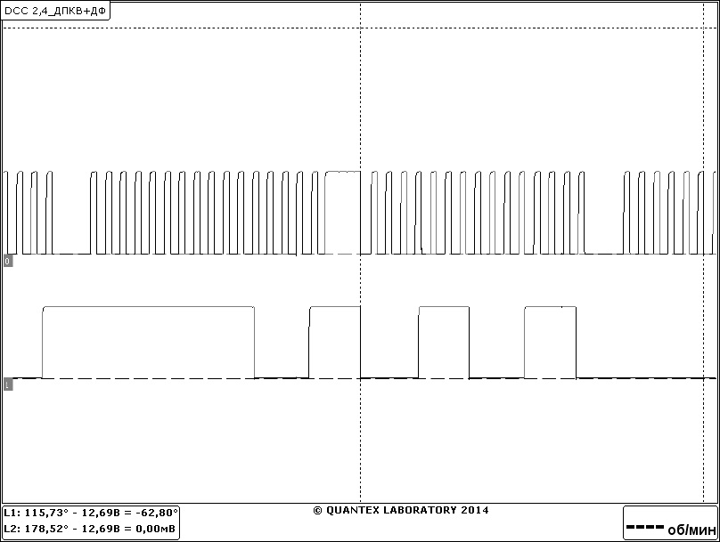

Poltergeist 5 Опубликовано 26 июля, 2014 В понедельник поеду пускай смотрят или разбирают зановоМож вам поможт: осциллограмма ДПКВ и ДФ..куй.. не поможет: не могу загрузить файл картинки.. Поделиться сообщением Ссылка на сообщение Поделиться на другие сайты
Poltergeist 5 Опубликовано 26 июля, 2014 осциллограмма DCC 2,4 ДПКВ+ДФ Поделиться сообщением Ссылка на сообщение Поделиться на другие сайты
zenya 724 Опубликовано 27 июля, 2014 осциллограмма DCC 2,4 ДПКВ+ДФВ данном случае поможет правильная установка ремня ГРМ Поделиться сообщением Ссылка на сообщение Поделиться на другие сайты
Poltergeist 5 Опубликовано 27 июля, 2014 В данном случае поможет правильная установка ремня ГРМТак вот я и показываю осцилку правильно установленного ремня ГРМ.. если кому сгодится..:) Поделиться сообщением Ссылка на сообщение Поделиться на другие сайты
