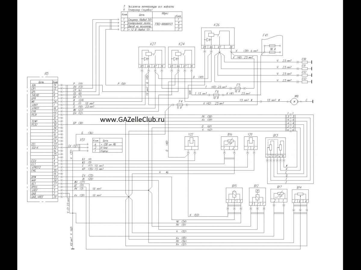

Сопатый 2 Опубликовано 27 ноября, 2017 (изменено) Воб шем по факту проводок который идет на возбуждение генератора был сделан на прямую врезан в приборке в другой провод.В проводе генератора стоял диод чтобы машина при выключение зажигания глохла. Я восстановил все согласно схеме.Все работает лампа при включение зажигания горит после запуска тухнит. Зарядка есть вроде даже при включение света и печки меньше стало проседать. Но надо тестить. На холодную у меня всегда зарядка хорошая была.Вопрос зачем так сделали не понятно. Сегодня проверить не смог пропало питание на насос. Релюшки смотрел предохранители тоже. Насос снял на прямую работает.Толи что та задел или это как то было связано но врядли Изменено 27 ноября, 2017 пользователем Сопатый Поделиться сообщением Ссылка на сообщение Поделиться на другие сайты
evgen270883 24 Опубликовано 27 ноября, 2017 (изменено) Воб шем по факту проводок который идет на возбуждение генератора был сделан на прямую врезан в приборке в другой провод.В проводе генератора стоял диод чтобы машина при выключение зажигания глохла. Я восстановил все согласно схеме.Все работает лампа при включение зажигания горит после запуска тухнит. Зарядка есть вроде даже при включение света и печки меньше стало проседать. Но надо тестить. На холодную у меня всегда зарядка хорошая была.Вопрос зачем так сделали не понятно. Сегодня проверить не смог пропало питание на насос. Релюшки смотрел предохранители тоже. Насос снял на прямую работает.Толи что та задел или это как то было связано но врядли 62f7719s-1920.jpgДумаю, были проблемы с начальным возбуждением, взяли плюс с приборки в параллель лампе а диод чтоб глохла на эту цепь(чтоб при запуске генератора он не питал через провод цепи зажигания. Это тоже встречал -полумеры. По насосу - провода на него длинные, по раме. Проверять питание реле насоса и управляющий +12от замка зажигания(!) и управляющую массу от блока управления...а там может в проводах дело. Изменено 27 ноября, 2017 пользователем evgen270883 Поделиться сообщением Ссылка на сообщение Поделиться на другие сайты
