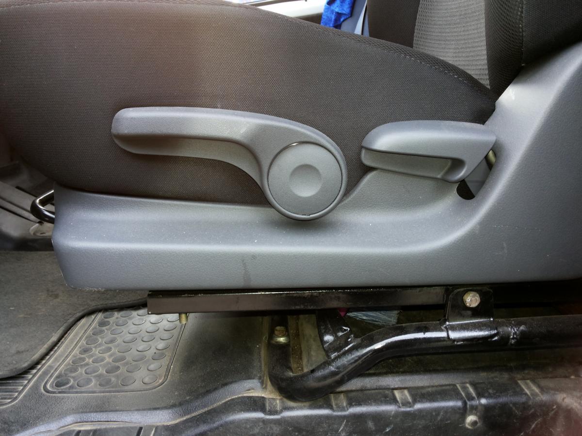

вот выпало немного времени - выкладываю своё творенье - сиденье от Suzuki SX4     post-79441-0-25664200-1415638765_thumb.jpgpost-79441-0-79516800-1415638783_thumb.jpgpost-79441-0-66460400-1415638807_thumb.jpg    При всём установка идельно проста и легка, т.к. сиденье полностью по ширине полозьев совпадает с "родным", но намного комфортней, с подогревом, с лифтом, и замком для ремня безопасности ( что очень удобно)

Доработка по установки в чем заключается?
Подогрев подключили?
Сколько по цене обошлось сидение и установка???

доработка в следующем - сварил из металлопрофиля (40*20*2) рамку с внешними размерами 42*42см,  по бокам просверлил два отверстия под осевое крепление рамки, на самой рамке еще четыре отверстия 8мм под салазки и  в передней части рамки приварил отрезанное от родной - "ухо" для регулировочного болта высоты (передней части сиденья).
  Делал сам , по времени заняло 2 часа ( вместе с покраской рамки), сиденье купил на разборке - 2000 руб + химчистка 350 руб.

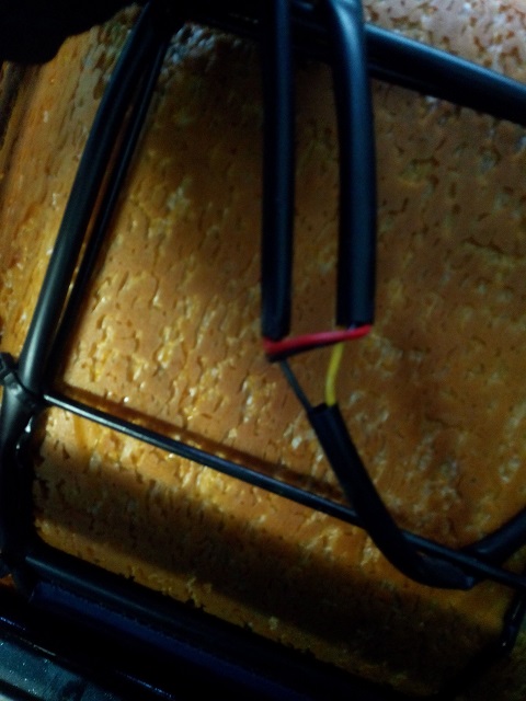

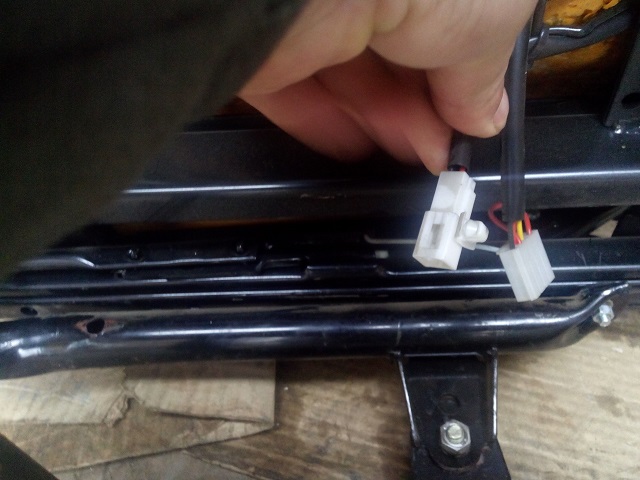

Я себе с Fiat Ducato Елабуга 2.3JTD поставил. Обошлось 4т.р б.у. продаются за 7т.р новые в целлофане.
Встало на родную рамку, задние отверстия совпали полностью, передние там два язычка пришлось немного их подогнуть и просверлить два отверстия в штатной рамке. Саму рамку опустил сзади на отверстие вниз, спереди болт закрутил полностью, встало по высоте как родное. Само сидение подымается спереди и сзади в общем где то на 10см.
Там с него выходят два разъёма один на два другой на четыре контакта, затем они объединяются и в сидение входит всего два провода жёлтого и черного цвета. в спинку какие то провода идут на замок ремня нечего не идет.
Может кто подскажет что это подогрев или датчик присутствия.
Юрок Тверь
Вроде подогрев. Есть фото установленного сиденья на машине?

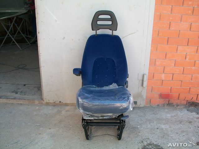

а от фуры ни кто не ставил?
edcar
А такое как ?
