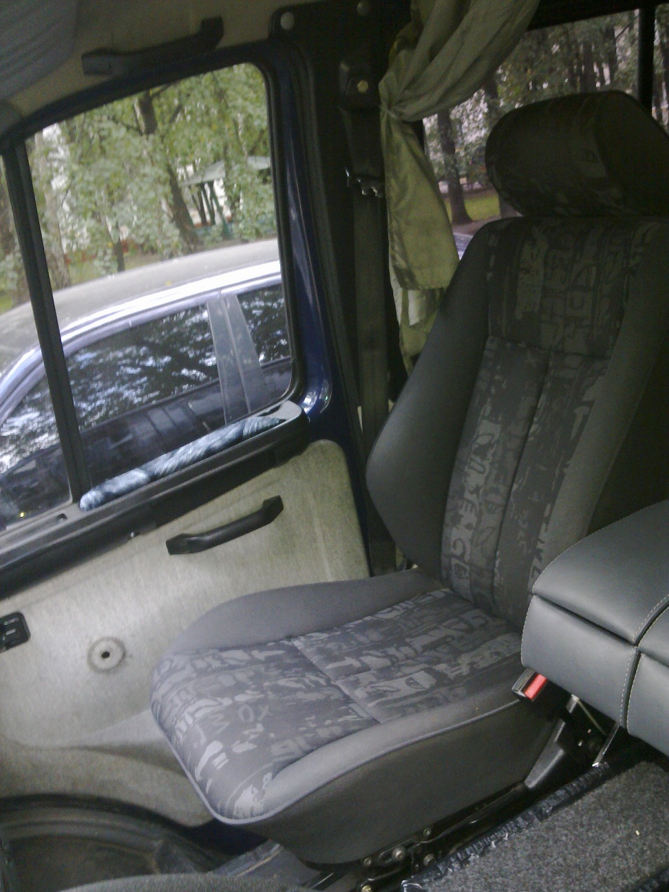

edcar 456 Опубликовано 5 июля, 2011 (изменено) шикарно.хотелось бы цену узнать и что за кнопки на подлокотниках?электопривод? Артём Это твой земляк ! Он и у нас есть в клубе , только скромный :) Посмотри как у него всё остальное http://www.drive2.ru/cars/gaz/sobol/sobol/perevozchik/ПС : В клубе тех вопросы , а картинки на drive2.ru где такие взять? На разборке . Изменено 5 июля, 2011 пользователем edcar Поделиться сообщением Ссылка на сообщение Поделиться на другие сайты

ГАЗМИХА 0 Опубликовано 26 августа, 2011 (изменено) Вот что получилось Изменено 26 августа, 2011 пользователем ГАЗМИХА Поделиться сообщением Ссылка на сообщение Поделиться на другие сайты

Гость amatol Опубликовано 16 октября, 2011 (изменено) Вот мой вариант...МЕханизм с грузовика, все работает, прыгаю на кочках, колебания гасятся. Я доволен...Всё началось с покупки авто, покатался неделю, всё было здорово. Пошла вторая неделя...и тут я начал чувствовать дикую боль в спине, в грудном и шейном отделах...А мне всего 25...Мне показалось что это совсем никуда не годится. Начал искать сидушку от иномары...и наткнулся на ебят, которые занимаются грузовыми сиденьями.Посмотрел, посидел и там и там...Решил делать. Сначала думали заморочится с пневмо, но куда в газели ставить компрессор, какой и т.п. поэтому было решено обойтись механикой, функциональность та же, а гемора поменьше. Короче сделали они мне с сидухой от джипа, я приехал, сел в него, и понял что не моё...расстроился конечно. Но в тот же вечер мы собрали ещё одно и под меня! Я в него просто вщелкиваюсь. КОроче доволен как слон. Получилось не совсем закончено, как на грузовиках, пыльник сегодня сам ставил, т.к. этот механизм был без него. Поставил, вроде стало симпатичнее. Фото для наглядности. Изменено 16 октября, 2011 пользователем amatol Поделиться сообщением Ссылка на сообщение Поделиться на другие сайты

solaris 0 Опубликовано 17 октября, 2011 (изменено) amatol, я так понял механизм отдельно от сидушки шел. Скажи пожалуйста, от какого авто механизм и какую (от какой машины) саму сидушку поставил? И еще может кто из челябинских парней может подсказать где можно на разборках сидушки посмотреть, посидеть на них, сравнить? Изменено 17 октября, 2011 пользователем solaris Поделиться сообщением Ссылка на сообщение Поделиться на другие сайты
Гость amatol Опубликовано 17 октября, 2011 Механизм с грузовика, с какого ХЗ...это покупалось на разборе. Главное что он механический, не пришлось пневму мудрить.Сидуъа тоже не знаю, предположительно вектра. Все срослось и радует меня ежедневно :) Поделиться сообщением Ссылка на сообщение Поделиться на другие сайты
