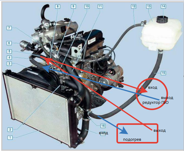

ZAN57
  Цитата
Стрелками показана циркуляция при работе подогрева, на заглушенном ДВС  . А при работе ДВС циркуляция должна быть в обратном направлении.
Прикрепленные изображения
Что- то намудрено тут. Нельзя делать одинаковыми режим прогрева от котла и режим обычной работы. Нужен хотя бы один кран, иначе часть тосола будет идти чз котёл на прогретом ДВС- либо мимо печек, роняя давление и скорость потока, либо мимо радиатора, ухудшая охлаждение. Если нет желания ставить кран на котел, то можно выкрутиться подачей и обраткой котла из зоны одинакового (или почти одинакового ) давления в системе охлаждения при работающем ДВС, тогда котел не будет вносить изменений в работу системы охлаждения. Но при этом всё равно надо обеспечить циркуляцию (если котёл без встроенной помпы)- идеальный вариант с встроенной помпой, тогда можно обеспечить циркуляцию при работе котла, не мешая циркуляции на работающем ДВС). Например врезать подачу от котла в нижний патрубок, а обратку от сливной пробки блока. А если котел опустить как можно ниже под капотом, то этот вариант и без помпы встроенной работает. Проверено.
Изменено пользователем ZAN57
Это я уже понял .Хотел 2 в одном сделать ,что бы меньше шлангов было . Сейчас у меня так сделано,при заведённом ДВС тосол по подогреву не идёт,там на выходе обратный клапан стоит и в обратку не даёт тосолу идти.
